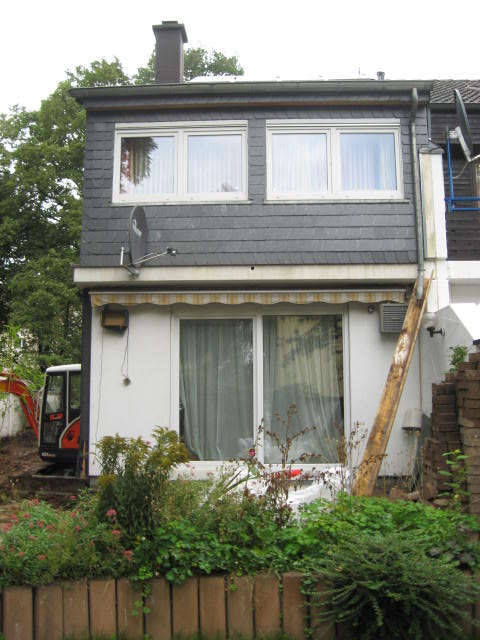

Jetzt weiß ich was du meinst, sieh mal da:
Der balkon war Jahre zuvor schon mal mit Holzständerwerk in die Hülle gekommen:
deshalb die Balken - die Schindeln kamen runter und dann voll 22cm PUR drüber

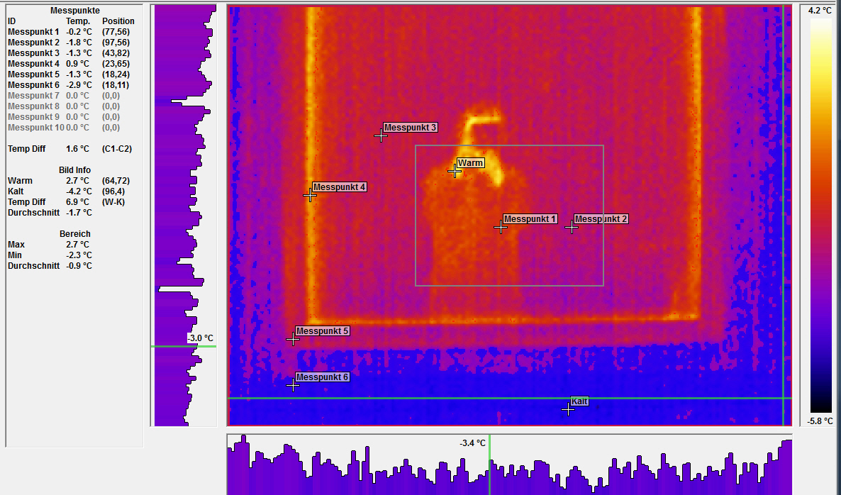

Die Thermografieaktion habe ich schon vor einigen Tagen hinter mich gebracht:
(die Kamera hat eine geometrische Auflösung von 360 x 240 Pixeln und eine Auflösung von ± 0,03 K, Stirlingkühlung)

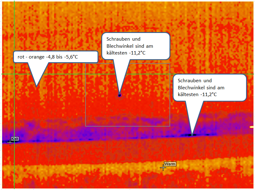

hatte nur noch -4,8° beim Messen und die Kamera ne Stunde vorher rausgelegt
es gab ein ziemlich überraschendes Ergebnis an der Nordwand mit den Schrauben
erst mal der Aufbau:
und dann die Überraschung:
Also habe ich etwas später mal mein Temperaturmessgerät dran gehängt, weil das ja nicht wirklich sein kann. Ich vermute, der Emissionsgrad von Edelstahl/verzinktem Stahl ist ein vollkommen anderer, als meine rein weiß beschichteten Paneelen.
zwischenzeitlich ist es auch noch etwas wärmer geworden ca -3°C (Schätzeisen)
gemessene Temperaturen, Fühler mit Tesa draufgeklebt und einige Minuten gewartet:
Paneele: -1,2
Schraube: -1,1
und danach
Schraube: -1,0
Blechwinkel: -0,8
klar ist die Kontaktmessung so, ohne Isolierung der Messstelle auch nicht richtig, aber der Fehler ist für alle Messungen prinzipiell gleich.
An diesem Beispiel sieht man mal wieder, dass man nicht jeder Messung so einfach glauben kann.
Dass die Schrauben keine wirklichen Wärmebrücken bilden, zeigt sich hiermit, sonst wären die Schraubenköpfe deutlich wärmer, als die Paneelenoberfläche.
Noch etwas Nettes, Abstand ca 3m, die Küchenfensterscheibe refelektiert mich deutlich...
