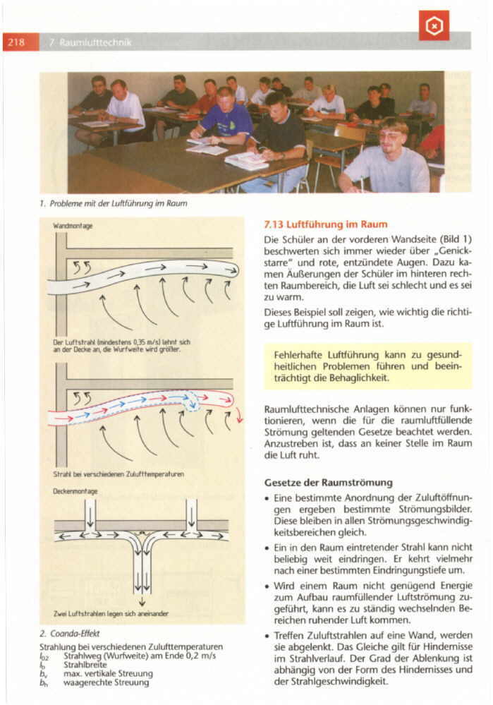

wir haben genau so ein simples System im Haus. Löcher in der Wand mit so einem simplen "Ventil" und Filter.
Die Löcher macht man so 30cm unter der Decke sein, damit der Coanda Effekt die kühle Luft an der Decke entlang führt und man sie nicht im Nacken hat.
Ein bis zwei Löcher pro Raum (nach Größe und Aufenthalt).
Total simpel, total effektiv. Wir haben noch den Winter mit Minustemperaturen in unserem Haus mitbekommen und können nicht von Zug oder Kaltluftseen bereichten.

mit dem Coanda Effekt wäre ich bei kalter Luft aber sehr skeptisch, da die eingesaugt Luft doch eher eine geringe Strömungsgeschwindigkeit hat.
Aber wenn das in Praxis erprobt wurde und funktioniert, dann soll mir das Recht sein. Obwohl ich das doch als sehr primitiv betrachte :>))

Ich gebe gerne zu, dass mich das beruhigt. Aber andererseits hat unser Haus den Blower Door Test mit 0,3 bestanden. Die Bude ist dicht :-)
OldBo,
im nächsten Winter lade ich mir mal einen Thermographen ein und mache Fotos von dem Coanda-Effekt. Wenn hübsche Fotos rauskommen, kriegst Du sie für Deine Homepage :-). Ich hab ja erst auch nicht geglaubt, dass das kein Problem ist und dachte, "es wird schon nicht so schlimm sein". Aber dann war da halt bei Minusgraden garnix...

Moin Hendrik,
man lernt ja nie aus.

Hallo
@Bruno, ich wollte es auch nicht glauben, aber es
scheint tatsächlich zu funktionieren.
Ich habe mal auf nem Lehrgang bezüglich der dezentralen Zuluftventile "ne dicke Lippe" riskiert und die Funktion ebenfalls angezweifelt.
Weiß jetzt nicht mehr, von welchem Hersteller das Ventil war, aber es wurde behauptet, dass die Luft, bis zum Auftreffen in den Aufenthaltsbereich selbst bei -10 Grad, wenigstens 17 Grad hat.
Das kam mir extrem vor, und hatte ich wie gesagt "lautstark" angezweifelt.
Was ich nicht wußte, die hatten vorne hinter einem Vorhang eine Klimabox, die auf -10 gekühlt werden konnte vorbereitet.
Die Box, stand auf ner erhöhung, und so ein Zuluftventil war oben integriert, das gamz normal in den Raum zeigte (23 Grad).
Peinlich war dann, dass ich derjenige war, der das Thermometer dann halten durfte.
Auf spätestens 1,50m Höhe hatte man im Schnitt min. 17 Grad.
(es sei denn die haben mit der Klimakammer beschissen, und die -10 Grad nur vorgegaukelt...)
Gruß Martin

Ein undichtes Fenster ist keine Option, weil der Coanda Effekt nicht passieren würde. Und es heisst immernoch "kontrollierte Wohnraumlüftung", also nicht "irgendwo kommt vielleicht die Luft rein und wird vielleicht irgendwoanders abgesaugt", sondern "an dieser Stelle kommt ein definierter Luftstrom rein, verteilt sich definiert und verläßt den Raum an einer definierten Stelle wieder".
