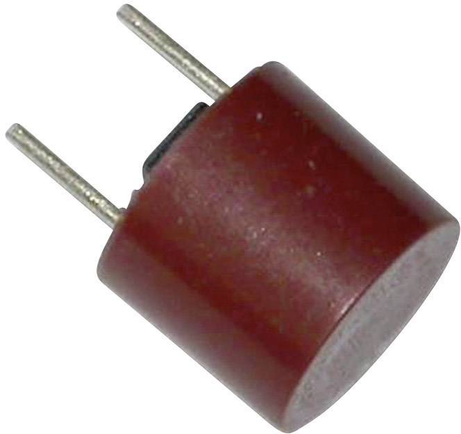

Hallo Uwe,
danke für deine Antwort. Ich glaube auch eher, dass evtl. die Platine der SystaComfort defekt ist. Kann ich die Sicherung (ist glaube ich 3,15A) einfach tauschen? Ist die nur gesteckt?
WW-Vorang ist glaube ich schon eingestellt, allerdings müssten dann ja die HK-Pumpen laufen, wenn das WW die Temp erreicht hat. Auch sind die HK-Pumpen nahezu immer gelaufen, es wurde über Mischer reguliert, aber die Mischer bekommen auch kein Signal von der SystaComfort.
Meine Vermutung:
die SystaComfort hat schon einen Treffer gehabt, deshalb war das Bedienteil die letzten Monate unzuverlässig, mit immer mehr Ausfällen, bis es jetzt komplett ausfiel. Danach ging die Heizung mit der Pumpenschaltung aber noch, bis die Platine (bzw. ein Teil auf ihr) komplett ausgefallen ist.
Kann dies so sein? Kann ich dies irgendwie prüfen?
Ich würde gern noch die Sicherung ausschließen, bin aber momentan nicht sicher, wie ich die rausbekommen. Zum Schrauben geht da nix und ich will auch nix abbrechen. Wenn es die Sicherung wäre, wäre eine Erklärung, warum die beiden Pumpen für die HK ausfallen. Allerdings ist dies dann auch keine Erklärung für den 'Ausfall in Raten' des Bedienteils.
VG Christian

Moin Christian,
ja deine Beschreibung ist plausibel. ;-)
Den Sicherungskörper etwas eindrücken(in Richtung Platine) dann nach links oder rechts drehen, dann sollte der Körper mit samt Sicherung herausspringen.
Montage in umgekehrter Reihenfolge, wenn du eine neue Sicherung drin hast vor dem Einschalten Bedienteil entfernen.

Hallo Uwe,
danke für deine Nachricht. Die Sicherung ist es nicht. Habe ich raus und durchgemessen. Ist übrigens eine Stecksicherung bei mir. Dann hilft scheinbar nur, Platine tauschen. Weißt du zufällig, was die Platine so ca. kostet?
Danke und guten Tag dir.
VG Christian
