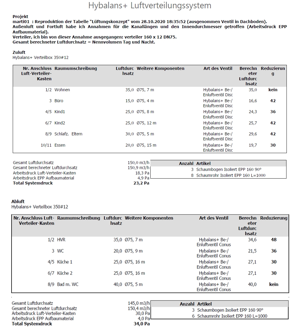

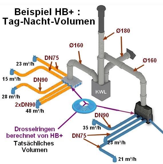

Hallo, Bruno,
Ich werde versuchen, es so gut wie möglich zu erklären.

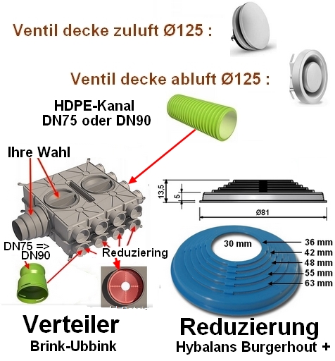

Ja, es handelt sich um Durchflussregler (Ausgleichsringe). Jeder Ring wird kurz vor dem Einsetzen des HDPE-Kanals im Verteiler installiert.
Er ist nicht thermostatisch. Es ist nur für den Druckausgleich entsprechend dem Volumen der einzelnen Ventile.
Sie ist "automatisch", die KWL-Installationssoftware gibt die Einstellung (Öffnung) vor, die an jedem Ausgleichsring vorzunehmen ist (je nach Volumen und Druckverlust des Kanals in jedem Raum).
In einem HDPE-Oktopus-Netzwerk ist diese Lösung großartig, weil sie einfach ist und kein Anemometer benötigt, um die richtigen Volumina einzustellen.
Die Software, die ich benutze, ist "HB+ Hybalans", sie ist kostenlos und es gibt sie in deutscher Sprache. Wenn Sie die Software verwenden, müssen Sie lediglich das Zubehör (Verteiler, Ventil, Kanal usw.) entsprechend Ihrer Installation auswählen. Das Hybalans-Zubehör ist nicht zwingend erforderlich ... Sie müssen lediglich eine Materialauswahl (Verteiler, Ventil, Kanal, etc.) analog zu Ihrer eigenen KWL-Installation treffen.
Ein Beispiel für ein Ergebnis ... der an jedem Kanal zu installierende Durchflussregler (Reduzierung) wird von der Software automatisch berechnet.
Stellen sie mir Fragen, wenn sie welche haben.
Grüße, Pierre

Die Software HB+ Hybalans, Du definierst :
1- den Typ des Verteilers (die Form, 12 oder 17 Hähne),
2- die Länge und den Durchmesser der Außenluft- und Abluftrohre (125, 160 oder 180),
3- die Länge und der Durchmesser der Verbindungsleitungen zwischen KWL und Verteiler (125, 160 oder 180),
4- die Wahl des jeweiligen Ventilplenums (plenums gerade oder gebogen, Ventile (decke, Wand, Boden), 1 oder 2 Rohre) in zuluft und abluft,
5- das gewünschte Volumen an jedem Ventil, den Durchmesser (DN75 oder DN90) und die Länge jeder Leitung.
Die Software HB+ Hybalans führt die Berechnungen automatisch durch:
1- Die Drosselung, die in den Verteiler eingebaut werden soll, für jedes HDPE-Rohr (Reduzierung),
2- das tatsächliche Volumen, das an jedes Ventil geliefert wird,
3- Der Gesamtdruckabfall (Zuluft und Abluft),
4- Die Gesamtvolumina in Zuluft und Abluft.
Für den Abgleich ist noch eine kleine Anpassung vorzunehmen: m3/h zuluft = m3/h abluft ... auf 2 m3/h genau.
Die Einstellung der Öffnung der Ventile im Tag-Nacht-Volumen ist sehr einfach:
Die Öffnung muss so eingestellt werden, dass kein Geräusch entsteht (Nullgeräusch).
Ich garantiere Ihnen, dass die HB+ Berechnungen auf die nächsten m3/h genau sind. Ein Anemometer (selbst ein solides goldenes) kann das nicht.
Die Perfektion mit Erfahrung: Mischen Sie DN75- und DN90-HDPE-Rohre auf den Verteilern und versuchen Sie, so viel wie möglich "kein" (keine Reduktion) zu haben.
PS) natürlich, Alle Reduzierungen müssen in den Verteilern installiert werden!
