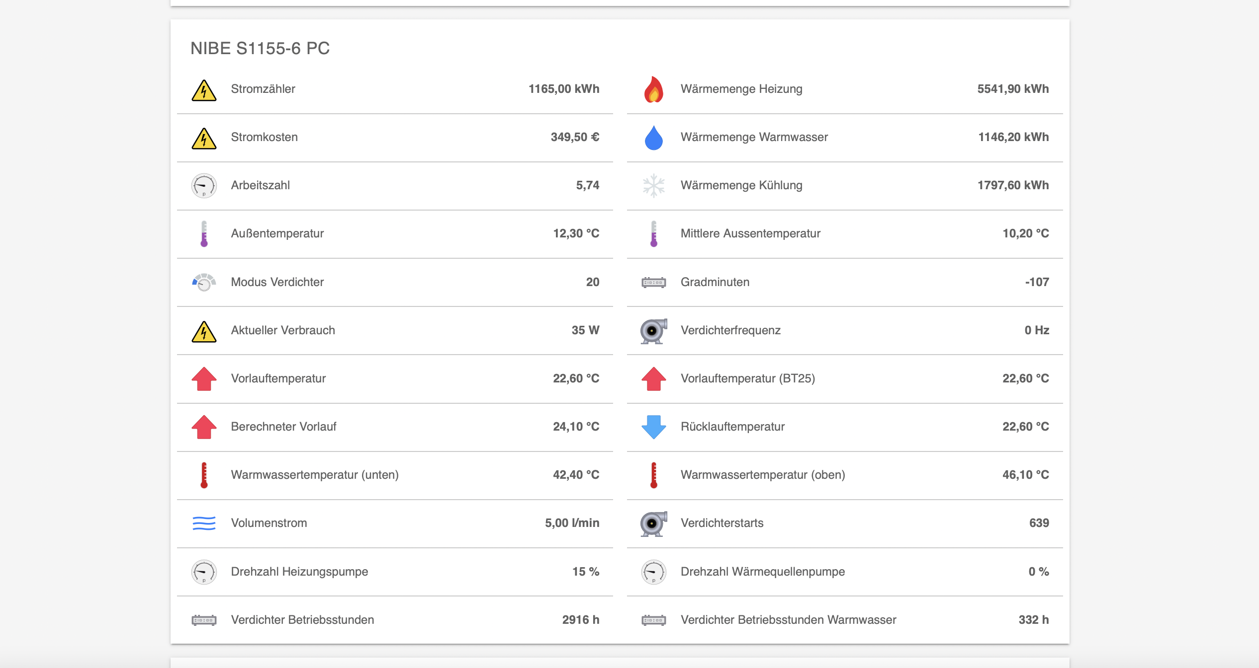

nachdem ich nun jeden Monat fleißig die Wärmepumpen Verbrauchsdatenbank mit unseren Werten gefüttert habe, habe ich die Wärmepumpe nun auch ins SmartHome (OpenHAB) gebracht.
Das ganze wurde über Modbus TCP realisiert.
Für alle die es nachbauen möchten habe ich die Einstellungen mal bei Pastebin hochgeladen.
Für mich stellt sich die Frage wie ich die Wärmemenge der Kühlung in die JAZ Berechnung aufnehmen soll, eigentlich verschlechtert sie ja meine JAZ Berechnung wenn ich sie nicht berücksichtige (aktuell spielt sie keine Rolle nur WW u. Heizung).
OpenHAB NIBE Config
