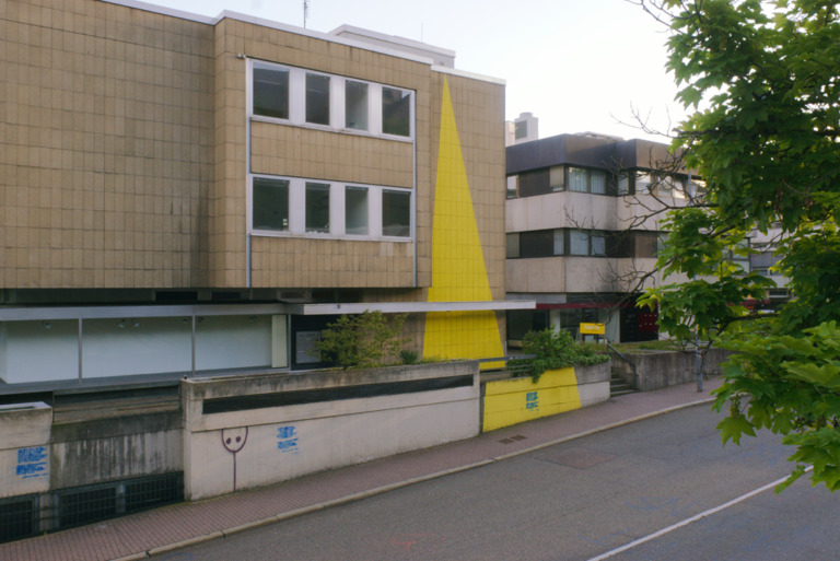

Zitat von GreenWeen Beitrag anzeigen
Auja wenn da jetzt ein Außengerät an der Fassade hängt ist die Stadt aber optisch ruiniert!
[Bild]
Also wenn du mich fragst, dann gibts da nichts mehr zu ruinieren. Was für ein Höllenloch ist das?

3503375
Krefeld, Philadelphiastraße. Ist eigentlich gar nicht so schlimm da. Wurde nur als Beispiel benutzt weil der Fotograf sich nicht nach Duisburg Marxloh getraut hat ...
