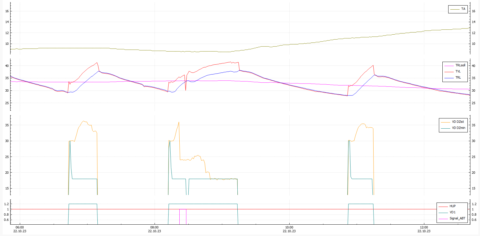

Hallo zusammen
Ich habe jetzt die voreinstellungen soweit angepasst, um Thermische Kurzschlüsse zu verhindern.
Wenn ich mir den Wert VD DZmin anschaue, dürfte die WP bei jedem Zyklus mit der Drehzahl bis auf etwa 1800U/min modulieren und somit mit viel kleinerer Hysterese auf ähnliche Laufzeiten kommen.
Real ist Sie aber auch 10min nach erreichen von TRLsoll noch mit fast 100% dabei bis zum abrupten stopp
Nun mal ein Screenshot dabei geht es mir um den Moment bei dem die WP abtaut, 8.30Uhr morgens. Dort geht die Drehzahl im Moment der Abtauung von 3500U/min auf etwa 2400U/min und moduliert danach sogar noch auf die 1800U/min herunter was die Laufzeit gegenüber den Zyklen davor und danach verdoppelt.
Die ganze DTA ist wieder hier abgelegt: Drive (CSV gerade nicht, da ich nicht zuhause bin aber hat sich gegenüber der letzten nichts geändert)
Wie krieg ich die WP dazu immer zu modulieren...? :(
