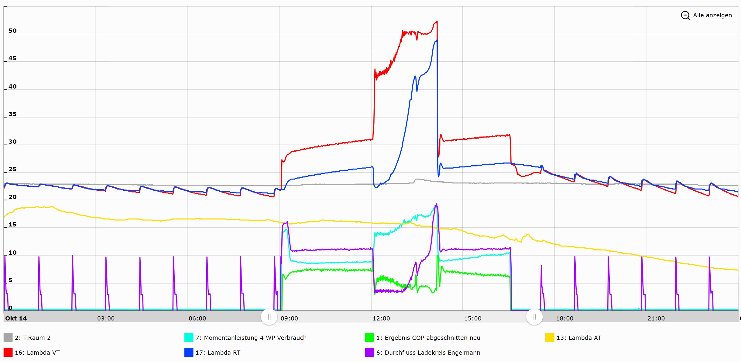

Die Heizkreispumpe ist ja schon regelbar und wird auch geregelt.
Wenn Qp nicht auf 8kW sondern auf 13kW eingestellt wäre, wäre vermutlich die Spreizung immer noch auf 5K festgenagelt, aber die Pumpe würde mehr Durchfluss machen. In Folge würde die Vorlauftemperatur schneller ansteigen.
Hier mal ein screenshot von gestern:

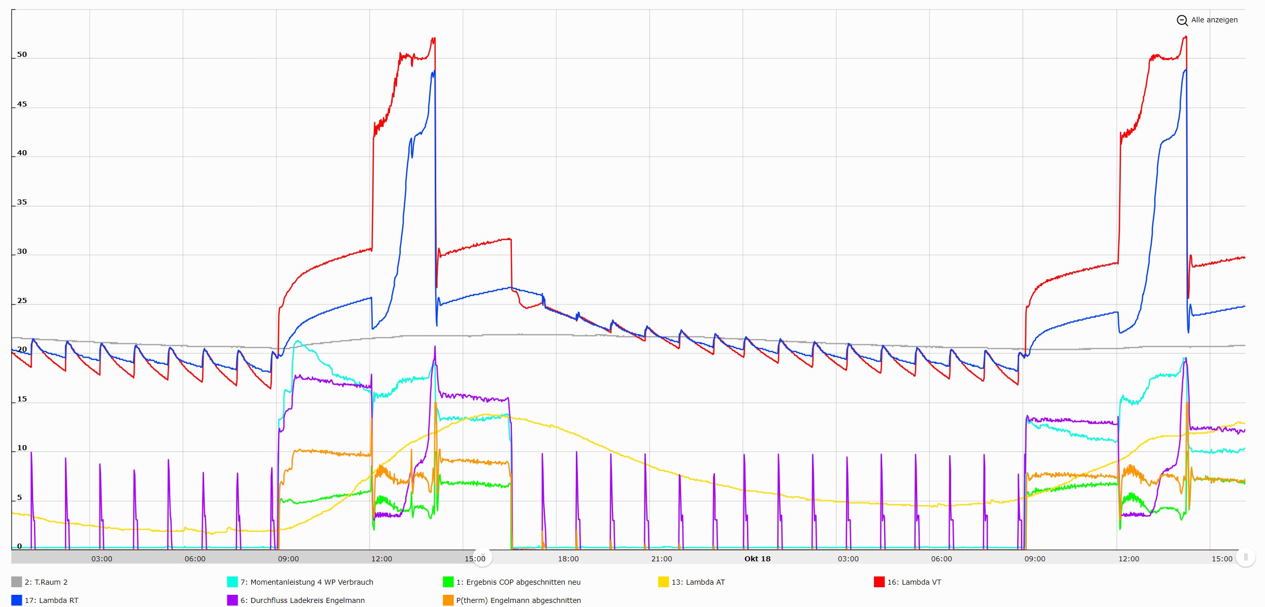

Ich zitiere mich mal selbst:
Zitat von Rixxe Beitrag anzeigen
moin zusammen,
ich habe ein Frage zur aktuellen Sollleistung (Qp)
Wie wird diese eigentlich festgelegt?
Hier ein Diagramm von gestern und heute, jetzt noch inklusive thermische Leistung aus dem externen Wärmemengenzähler:
An beiden Tagen wurde die Soll Vorlauf- (oder Rücklauf-) Temperatur nicht erreicht. Gestern war die Leistung ca. 10kW, heute nur noch 8kW.
Kann es sein, dass Qp abhängig von der Außentemperatur eingestellt wird?

3601157
so ist es so wie die Heizkreiskurve hat die auch eine Leistungskurve.
du fängst an um 9 uhr zu Heizen machst dann WW so ab 12 Uhr Richtig ? dann geht es mit Heizen weiter wie kann ich sehen ob RL nicht erreicht ist ?

3601187
danke gutefrage!
Ja richtig: ab 9 Uhr Heizen und ab 12 Uhr WW, dann wieder Heizen.
VL Soll und RL Soll wird ja in der Lambda Oberfläche angezeigt. Und diese Werte wurden während der gesamten Heizzeit nicht erreicht. Ich hatte einen hohen Solltemperastur Offset eingestellt, damit die Heizung sicher durchläuft.
Weißt du, ob die Leistungskurve eine fest eingestellte Kennlinie ist, oder kann diese verändert werden in einem höheren User-Level?

so ab 16.30 hat sie ja das Heizen eingestellt, weil du sicher das Eco Programm oder Zeitprogram nutzt. Gehe ich mal von aus. ob du eine 8 oder13er hast kann ich nicht wissen. Jo mit Heizgrenze 4 KW bei 0 gleich
8 Kw bei minus 15 so 12 bzw 13 Kw. Wenn du denkst du könntest die WP 16 std Auslassen
und dann innerhalb 8 Std das Gebäude aufheizen dann hast du dich geschnitten.
