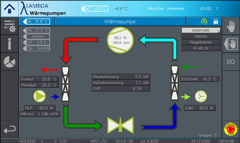

Morgen,
was ich bei den kalten Temperaturen im Moment beobachte:
Es wird nicht mehr die gewünschte VL Temperatur erreicht. Allerdings muss das ein Steuerungsproblem sein bzw ein Problem der Einstellungen.
Die Außeneinheit ist so sehr vereist das abgetaut werden müsste, aber manchmal zieht er das in die Länge und dann schafft er die Temperaturen nicht mehr. Kann man irgendwo einstellen ab wann er abtauen soll?

Zitat von gutefrage Beitrag anzeigen
DIY Bastler,
hatte ich vergessen, Deine Abtaufrage. Bei hochwertigen Wp wird in der Regel das Abtauen über die differenz es EQ Eintritt und Verdampfertemperatur ermittelt. Dein Verdampfer wird bei 3,5 kw die Energie noch an die Aussenluft los. Wird die Leistung angepasst wir auch das Abtauen[...]
Wie kann ich das am Abtauzähler nachvollziehen?
Die Leistung ist meines Wissens nach nicht begrenzt.
Ich gehe davon aus, dass die Steuerung so regelt das die angeforderte VL Temperatur, aber in Abhängigkeit der eingestellten Spreizung, erreicht wird. Allerdings gibt es vor allem bei Minusgraden den Fall, das die VL Temperatur nicht erreicht wird, aber es wird auch nicht versucht die Spreizung zu erreichen, sondern die Spreizung liegt immer unter der eingestellten. Diesen Zustand würde ich erwarten, wenn die angeforderte VL Temperatur erreicht bzw. überschritten wurde. Das ist auch bei wärmeren Temperaturen der Fall und funktioniert ja auch soweit. Irgendwas muss die Steuerung ja davon abhalten die Leistung zu erhöhen (und damit Spreizung und VL Temperatur). Es macht halt keinen Sinn, die Spreizung und/oder die VL Temperatur noch höher zu setzen wenn die Steuerung die Werte jetzt schon nicht erreicht.

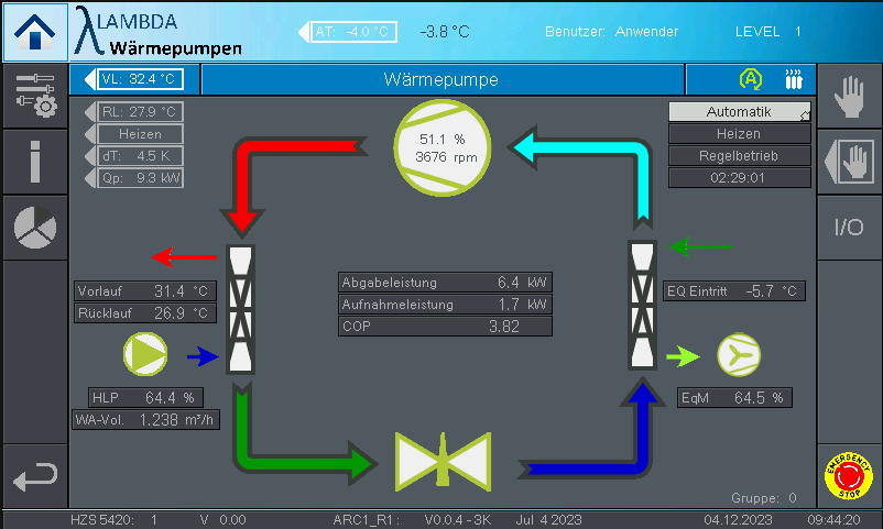

So schaut es oft aus:
Aber es geht auch richtig:

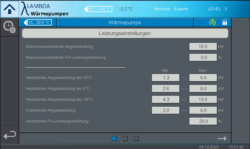

0
3628854
Hallo Bastler, in der Expertenebene die Leistung freigeben.
Dann kommt die Wp.

Also für mich schaut das ok aus:

0
3628904
Ich mag das Passwort für den Experten Modus haben, aber das war es dann auch.
Außentemperatur und Energiequellen Temperaturfühler abgleichen heißt was?

Im Prinzip ist mir egal ob die AT oder die EQT verwendet wird. Mir geht es nur darum das eine VL Temperatur angefordert wird (auf Basis der Heizkurve) und obwohl die eingestellte Spreizung noch nicht erreicht ist, wird nicht die Leistung erhöht.
Um es ganz konkret zu machen, 31.5°C werden an VL Temperatur angefordert, es sind 4K Spreizung eingestellt und die Wärmepumpe sagt bei 30.5°C VL Temperatur und 27°C RL Temperatur, dass die Leistung beibehalten wird oder sogar runtergeregelt wird. Obwohl weder eine Spreizung von 4K, noch die angeforderte VL Temperatur erreicht sind.
