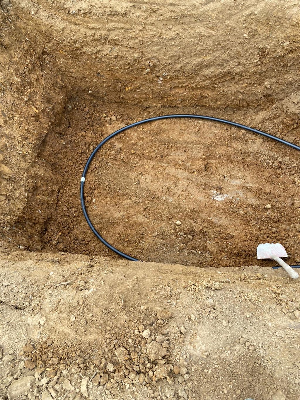

Hallo an alle
Vor zwei Wochen haben wir den 150m Graben mit 300m 40er Rohr verlegt.
Graben breite 60cm, hatten leider keine 1m Schaufel.
Ein Baggerfahrer und zwei die das Rohr legen und verdichten, ca. 3 Tage ohne Stress, leider war der Bagger etwas zu klein, dafür hat er nichts gekostet.
Hier noch ein paar Bilder
Bin gespannt was der für SoleTemps liefert.
Grüße Andrej
