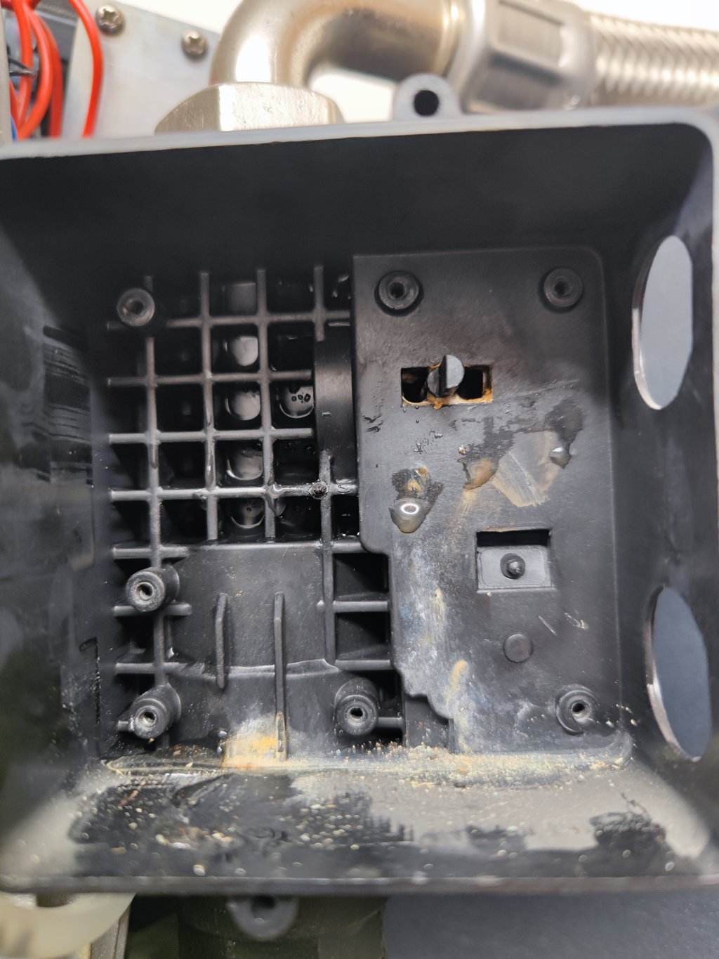

Superstone
Zeit: 27.02.2024 21:02:55
0
3679650
Habe seit letzter Woche dasselbe Leid mit der Anlage. Platine defekt wegen eindringendem Wasser durch altersbedingt gerissene Membrane des Druckschalters. Entlang dem Hebel des Druckschalters welcher den Mikroschalter auf der Platine betätigt sieht man genau die Kalkspuren welche vom teilweisen Frischwasserbezug stammen und hinter der Platine in das Platinengehäuse gelaufen sind. Folge: Kurzschlüsse und Verbrandstellen auf der Platinenrückseite inkl. durchgebrannter Leiterbahnen. Bauteile selbst scheinen noch i.o. zu sein. Jetzt hoffe ich, dass mein Bekannter Elektrotechniker mir die Platine wieder reparieren kann und ich eine neue Membrane des Druckschalters irgendwo bekomme. Ansonsten neue Cervomatic für Schlappe 384€ plus Märchensteuer vom lokalen KSB Distributeur angeboten 😂.Bei solchen Preisen bleibt einem nur das Lachen....

Verfasser:
Superstone
Zeit: 28.02.2024 00:12:51
0
3679731
Anbei noch die Bilder der aktuellen Baustelle:

Verfasser:
Superstone
Zeit: 29.02.2024 19:39:19
0
3680572
Schlussendlich habe ich jetzt eine originale Cervomatic vom lokalen Händler Vorort auf Lager gekauft. In der überarbeiteten Version mit kompletter Messingverschraubung bis hin zum Pumpengehäuse, dem Flachbandkabel und Ersatzplatine für den Resettaster.
Wollte nichts mehr selber basteln (was möglich gewesen wäre via Reparatur der alten Platine und irgendeiner Universalmembrane für den Druckschalter) weil dringend wieder eine funktionsfähige Pumpe benötigt wurde.
Außerdem wäre mit nicht originalen Lösungen das Resettasterfeld im Bedienpanel nicht mehr funktionsfähig gewesen.
Das Chinateil ist wieder zurück gegangen. Da waren auch andere Bauteile auf der Platine (teilweise ohne Beschriftung...)
Hab jetzt halt einmal in den sauren Apfel beissen müssen....
Vielleicht auch als Tipp bzw. dringender Hinweis:
Laut aussagekräftigen Quellen ist die gerissene/poröse Membran des Druckschalters wohl leider eines der häufigsten Fehlerbild bei mittlerweile etwas älteren Pumpen.
Bei etwas älteren Pumpen mal Druckschalter an den 6 Schrauben abschrauben (so wie auf dem Bild mit dem Handtuch als Untergrund zu erkennen) und die Membrane auf Risse kontrollieren und ggf. ersetzen.
Logischerweise bei entleerter, druck und stromloser Pumpe sowie entleerter/druckloser Ausgangsleitung zum den Entnahmestellen im Haus.
Hinter der Membran liegt ja der Wasserduck nach Pumpenausgang und Rükschlagventil im Cervomaticrohr an.
Auch unbedingt sicherstellen, dass beim Abschrauben des Druckschalteroberteils kein Restwasser entlang der Membran durch das Loch des DRS/Mirkoschalter Stift in die Platine läuft.
ggf vorher sicherheitshalber die Platine aus dem Cervomaticgehäuse schrauben.
Bei meiner Membrane wurden die Risse auch erst so richtig sichtbar nachdem ich Sie raus genommen hatte und etwas gebogen.
