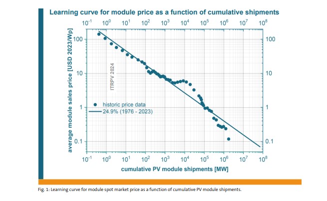

Da wir gerade bei PV sind. In PV Magazine ITRPV-Roadmap: Modulpreise 2023 um 50 Prozent gesunken
ist eine beeindruckende Grafik zu sehen
Doppellogarithmische Darstellungen sind einfach beeindruckend.
