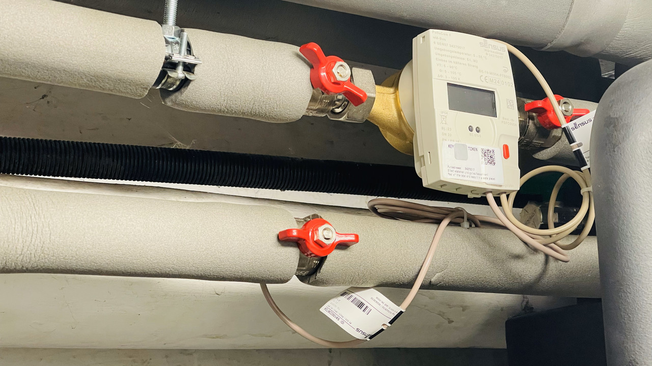

So. Seit einigen Tagen läuft nun die WLW186i-7 AR E in folgender Konfiguration.
1 Heizkreisgruppe für Heizkörper mit Wilo Para 25/7-50/SC (Buderus HS25/6)
1 Heizkreisgruppe für FBH, mit Mischer und mit Wilo Para 25/7-50/SC (HSM25/6)
Separater Warmwasserspeicher Juratherm HDW200
Puffer P120 Vorlauf im Stich und Rücklauf im Stich angebunden wie im Schema 6721863790 der P50 Puffer.
Alle Heizkörper offen und anscheinend schon weitgehend abgeglichen, weil in einem Raum die Voreinstellung voll offen ist und in allen anderen die Temperaturen auch schon recht gut passen. Auch die FBH hat keine ERR und läuft mit passenden Temperaturen.
Haus von 1997, gemessene Heizlast 5,6kW.
Heute morgen hatte ich bei der ersten kühleren Nacht (3,8 Grad) eine grottige Arbeitszahl von 1,8 ohne Warmwasserbereitung in der Zeit von 0 - 10 Uhr. Interne Wärmemengenmessung von der WP, externe Strommessung über separaten Zähler (inkl Pumpenstrom). Der separate WMZ ist noch nicht korrekt montiert (Sensoren nur unter die Rohrdämmung geschoben).
Tagesarbeitszahlen bei knapp 10 Grad außen nur etwa bei 3 (allerdings war es auch noch zu warm im Haus)
Seit 19.9. jetzt 59 Starts inkl. Warmwasser bei 243h, also gut 4h durchschnittliche Laufzeit. Heizung 42 Starts, WW 17. Sehr oft in 15% Modulation.
Ich habe die Leistung der Heizkreispumpen im Verdacht, dass sie mir alles versauen.
In kleinster Stufe schiebt mir die UWP 859l/h durch 10 Heizkörper und wenn Mischer voll offen ist die andere 760l/h durch die FBH (ca80m²). Außerdem rauscht es in einigen Heizkörpern und im Verteiler der FBH.
Mit den vorheriegen 4m Pumpen an der Ölheizung hatte ich auf Stufe 2 ohne Geräusche 660l und 500l/h in der FBH. Da hatte ich noch über Rücklaufverschraubung abgeglichen, jetzt über einstellbare Ventile (Heimeier V-Exact 3502-24.300).
Die VT betrug heute Morgen 32,3 und Rücklauf 30,9 Grad ohne die FBH, also nur aus den Heizkörpern 1,4 Grad Spreizung. Mit FBH waren es nur 1,2 Grad Spreizung. Ich vermute, dass diese Spreizung mir nun die Arbeitszahl versaut. Die Pumpen stehen aber schon auf kleinster Stufe (und ich hatte dem Heizi nioch gesagt, dass ich 6m Pumpen für zu stark halte und ihm die Werte für die 4m Pumpen genannt, die ich realisieren konnte).
Messungen im letzten Winter ergaben, dass ich mit durchschnittlich 43° VT bei NAT und 660l/h in den Heizkörper hinkommen müsste.
Ich denke, dass ich hydraulischen Kurzschluss ausschließen kann, weil alle drei 11er Heizkörper im Haus auch nur auf Voreinstellung 1 laufen. Nachgemessen habe ich aber an den Heizkörpern nicht. Der Rest sind meistens 22er (ein großer 21 im Schlafzimmer und ein 33er in einem Kinderzimmer).
Sind meine Gedanken richtig, dass ich den Volumenstrom runter und die Spreizung rauf bekommen muss in dem ich vom Heizi jetzt 4m Pumpen verlange, weil das Wasser kaum Zeit hat Wärme abzugeben?
Verfasser:

Zitat "Die VT betrug heute Morgen 32,3 und Rücklauf 30,9 Grad ohne die FBH, also nur aus den Heizkörpern 1,4 Grad Spreizung. Mit FBH waren es nur 1,2 Grad Spreizung.".
Diese geringe Spreizung lässt auf zwei mögliche Fehlerursachen schließen:
1. Da ist irgendwo ein hydraulischer Kurzschluss. dT von 1,4°C aus HK ist nur darstellbar, wenn kein hydraulischer Abgleich gemacht wurde und ein HK als Kurzschluss wirkt.
2. Oder alternativ: Die Temperatursensoren sind falsch montiert oder haben einen Offsett. Das gibt es bei den Buderuskisten gerne mal. Dadurch ist das gemessene dT kleiner als es wirklich ist. Das wiederum führt zu einer zu kleinen, errechneten Wärmeleistung der WP. Und daraus errechnet die WP dann einen grottigen COP.
TIP: Gleiche mal die Temp.sensoren ab, am Besten mit einem externen Sensor. Passt das dT zu dem der WP, dann muss Du Dich um 1. oben kümmern.

Die noch nicht korrekt eingebauten Sensoren gehören zum separaten WMZ, den ich bei der Betrachtung gar nicht einbezogen habe. Die Wärmemenge habe ich aus der App, also den internen Messungen der WP entnommen. Leider habe ich dadurch halt noch keinen brauchbaren Vergleich der von der WP gemessenen Werte und denen des separaten WMZ. Den Vorlaufühler muss mir der Heizi noch korrekt montieren. Da fehlt mir anscheinend noch die passende Hülse oder der Monteur hat sie verschlampt. Hilsweise habe ich beide Fühler erstmal unter die Dämmung gesteckt und auch da zeigt sich die geringe Spreizung. Die zeigt sich übrigens auch an den Schätzeisen (Einsteckthermometern) in den Pumpengruppen.
Da muss ich wohl mal die Heizkörper alle durchgehen und schauen, ob da irgendwo ein Kurzschluss ist. Hab zwar kein. IR Thermometer, aber das sollte ja auch anders möglich sein zu messen/schätzen. Eigentlich habe ich nur einen im Verdacht, der auf Voreinstellwert 6 steht, der Raum aber trotzdem der kritischste zu sein scheint.
Ich könnte ja auch mal einen nach dem anderen Heizkörper abdrehen und schauen, ob das was bewirkt.
Was sagt ihr zu den starken Pumpen und den Geräuschen?

Zitat von A Min Beitrag anzeigen
Da fehlt mir anscheinend noch die passende Hülse oder der Monteur hat sie verschlampt. [...]
Hallo A Min,
heutige WMZ werden hülsenfrei montiert. Dafür gibt es einen Einbausatz, der die Fühler über einen speziellen Kugelhahn einbringt und eine Einscharubdichtung dichtet dann.
Diese Einbausätze (3 Kugelhänhe + 1 Passstück) gibts für jeden Querschnitt / Baulänge an WMZ im Netz zu kaufen.
Sieht eingebaut dann so aus...
ist das bei Dir nicht so?
Gruß - Eddi
