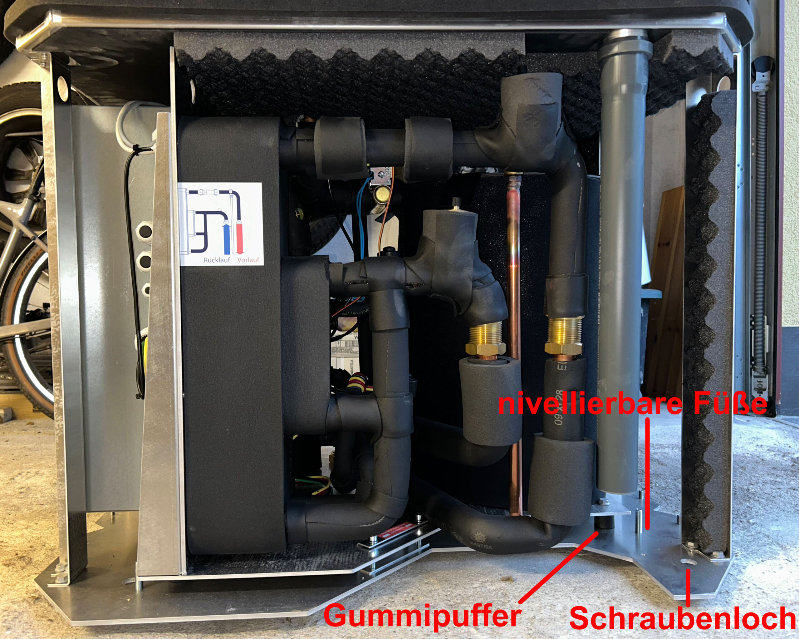

3760296
Hallo zusammen,
meine EU 08 läuft jetzt seit einigen Wochen und ich wollte die WP nochmal vom Fundament entkoppeln,
Mein HB hat sie an 8 Stellen mit dem Fundament verbunden. Also 4 Füße und dann nochmal 4 direkt mit dem Fundament verschraubt.
Ist das normal?
Außerdem: hat schon mal Jemand Erfahrungen mit Getzner Isotop gemacht, die sollen ja grad für tieffrequente Schwingungen ausgelegt sein.
Schönen Sonntag euch noch :)

3760324
Meine ist auch mit 4 Schrauben verschraubt, die füße dienen ja zum ausgleich von eventuellen Schrägen vom fundament

3760350
Die unteren beiden Edelstahlplatten sind durch einen Gummipuffer entkoppelt.
Die untere Platte wird mit dem Fundament verschraubt und besitzt die nivellierbaren Füße, die obere ist mit dem Kompressor verbunden.

3760353
Ich frage, weil mein Fundament ordentlich vibriert und auch im Haus noch ordentlich Vibrationen vorhanden sind. Zumindest laut Anleitung soll es möglich sein, Schwingungsdämpfer anzubringen.

3760356
Sind die untere und obere Edelstahlplatte bei Dir vielleicht noch durch die Transportsicherung (auf dem Bild vorne mitte links mit dem roten Schild über "Gummipuffer"-Text) verbunden? Die Schrauben müssen vor Betriebnahme entfernt werden.

3760361
Ich mache das mit Isotop DSD3 (bei der Lambda),
Du musst aber ebenfalls den Vorlauf und Rücklauf entkoppeln. Das geht mit hoch flexibel Edelstahl Wellrohr.
Der Höhenausgleich wird mit M10/ 60 mm Edelstahl Unterlegscheiben realisiert. Das ist wichtig da der Schwerpunkt der WP nicht mittig ist und mit dem unterlegen der Scheiben zwischen DSD3 und Lambda die WP wieder in Waage gestellt werden kann.
Wenn es richtig gemacht ist, gibt es keine hörbaren, fühlbaren und kaum messbare Vibrationen mehr, selbst auf Holz Dächern.
Gerade wieder eine Aquarea L 5kW an einer Wandkosole (1030mm) mit DSD2 entkoppelt, Vibrationen sind am Gehäuse der WP spür und messbar, an der Konsole nicht mehr spürbar und kaum messbar. Dank der DSD2.
Die lambda braucht 4x DSD3.
Die Platten (Grund-, Kompressor-Platte, Transport Sicherungs Winkel) die du meinst sind aus Aluminium.

Der Höhenausgleich wird mit M10/ 60 mm Edelstahl Unterlegscheiben realisiert. Das ist wichtig da der Schwerpunkt der WP nicht[...]
Das klingt sehr gut :) Ersetzen dann die DSD3 die Füße oder die Verschraubungen?

3760418
Ah, also steht sie auf 4 Füßen und die Unterlegscheiben sind auf der einen Seite, damit sie nicht schief steht :) Welche Löcher hast du da benutzt, wenn ich fragen darf, die für die Füße oder die für die Verschraubungen?
P.s. grad bei mir nachgeguckt, sieht nach den Löchern für die Verschaubungen aus

3760420
Wenn Bigfoot wie in dem Bild, dann die Verschraubungslöcher. Da die Löcher der Stellfüsse nicht gerade angeordnet sind.
