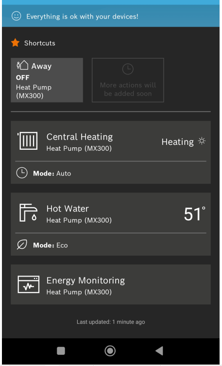

Zitat von ch2k Beitrag anzeigen
Bei mir sieht das genauso aus mit dem Wasserhahn Icon.
Vielen Dank, dann wird es wie bei dir die angestrebte Zapftemperatur sein. Ein wichtiger Punkt schonmal abgeräumt.

Zitat von eaxus Beitrag anzeigen
Zitat von A Min Beitrag anzeigen
Bei der PC1 steht zwar "Ein", bei Drehzahl steht allerdings 0%. Hier wird aber dafür ein Volumenstrom angezeigt (aktuell ca. 1.200 l/h).
Der 0 % Bug für PC1 existiert auch noch in der aktuellen Softwareversion.
Bei PC0 steht in dem Fall kleiner Drehzahl % bei mir als Volumenstrom schon immer "niedrig".
Zitat von Mcquadrat Beitrag anzeigen
Die Interpretation der 50/51°C als konstante Zapftemperatur ist ein erfrischender Ansatz für mich, danke ch2k. Drückt sich das bei dir auch in einer entsprechenden Icon-Symbolik im Homescreen der App aus? Siehe mein Bildschirmausschnitt mit dem "tropfenden Wasserhahn".
Das würde wohl[...]
Das würde wohl erklären, warum die Temperatur im oberen Teil des Schichtspeichers so stark hochgefahren wird (64°C). Wäre nur leider das Gegenteil der erwünschten Auslegung. Im optimalen Fall möchten wir 50°C im Schichtspeicher haben, aus denen der Plattenwärmetauscher in der Frischwasserstation vielleicht etwa 42°C an der Zapfstelle macht.
Jetzt bleibt erstmal nur die Hoffnung, daß sich die 50/51°C irgendwo in der BC400 noch herunterstellen lassen. Über die Wahl von Eco in der automatischen Zeitsteuerung war dies ja nicht der Fall und unterschied sich nichtmal vom Mode Comfort.
PS: Der Modus Eco+ ist in der Zeitsteuerung der Wochentage zwar auch auswählbar, aber sobald das Fenster geschlossen wird, fallen die Änderungen auf Comfort zurück. Somit sind dort nur Eco oder Comfort speicherbar.
