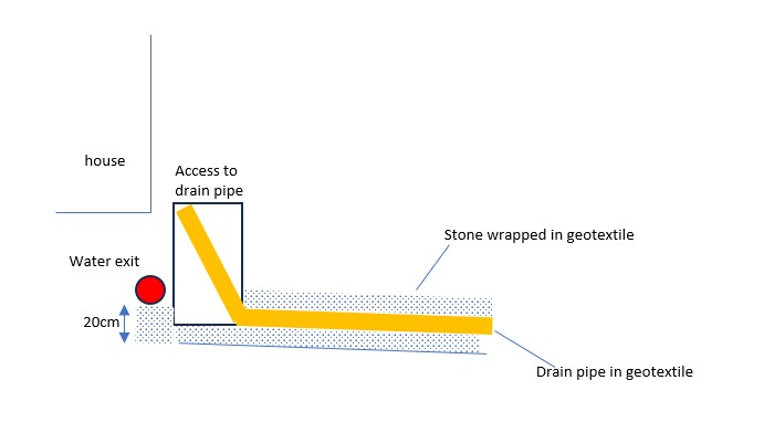

Habe beim Verlegen von Abwasserrohren durch Zufall eine Stelle unter dem Haus entdeckt, an der bei starkem Regen reichlich Wasser rauskommt (video). An welche Stelle das Wasser eintritt ist nach wie vor unklar. Ich denke jedoch, wenn es mir gelingt dieses austretende Wasser gut wegzuleiten, wäre schon viel gewonnen.
Folgende Drainagelösung stelle ich mir vor. Durch den Schacht kann ich bei Bedarf das Drainagerohr reinigen bzw. im Zweifelsfall das Wasser direkt abpumpen.
Habt ihr Kommentare dazu?

3809505
Hallo,
Doppeldeutige oder Sache mit zwei Seiten, schön eine Quelle im Haus zu haben, wenn sie aber das Haus naß macht ist das weniger schön! Das ist aber schon eine ergiebige Quelle, kommt man Hangseitig nicht dran um die trocken zu legen

bisher ist es mir nicht gelungen, die Quelle abzustellen
