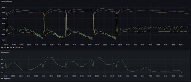

Danke erstmal für alle Rückmeldungen.
@tze.58:
Ich hatte die Solltemperatur bereits heute nacht um ca 0:30 Uhr von 20,0 auf 22,5 °C angehoben um zu sehen was passier (und um heute nicht frieren zu müssen).
An TR4 könnte ich nichts erkennen - wüsste aber auch nicht wie es aussehen muss.
Aber die Modulation läuft solange hoch bis sie ausgeht. Das finde ich schon seltsam.
=>s. Screenshots

Die letzte Frage scheint einfach zu beantworten zu sein. Die EMS-ESP-SW ist ja für alle möglichen Geräte gebaut, und manche haben vielleicht auch einen TR7, und die SW liefert einfach das Entity TR7 mit Wert 0.
Ich habe mir mal Deine Diagramme in Ruhe angeschaut und dabei ist mir eine Koinzidenz aufgefallen. In der ersten Periode mit dem Takten nach der WW-Bereitung und dem Anheben der Solltemperatur wird die Modulation des Kompressors immer weiter angehoben, bis er abschaltet. Es gibt zunächst eine kleinere Steigerung, dann eine größere Steigerung und dann weitere kleine.
Dann folgt der Bereich mit Deiner Frage "warum läuft sie hier durch?". Da geht es auch mit einer kleineren und einer größeren Steigerung los, aber dann nicht mehr weiter, obwohl alle anderen Bedingungen (TR3, TR4, Vorlauf und Rücklauf) praktisch gleich sind. Anscheinend reicht ihm diese Modulation, um Vorlauf- und Rücklauftemperatur auf Sollwert zu halten. Ein fast identisches Verhalten ist um 13 Uhr zu beobachten.
Meine Hypothese ist nun, dass der Kompressor fälschlicherweise, obwohl es nicht nötig wäre, bei den Takt-Phasen so lange höher moduliert wird, bis irgendein Watchdog meint, da stimme etwas nicht, und den Kompressor abschaltet. Vielleicht gibt es Fehler, die der BC400 nicht mitbekommt, die aber in der WLW-MB-Steuerung gespeichert werden (Spekulation). Falls ja, müsste der Techniker da etwas auslesen können.
Aber eins scheint mir sicher. Da ist etwas faul ...

Die anderen Diagramme bestätigen doch eigentlich meine Vermutung, dass es sich bei dem Verhalten erstmal um eine Konsequenz von Vereisung handelt, bzw. die Regelung darauf reagiert. Das ähnelt sich ja doch alles. Grundsätzlich sehen diese Zyklen von TR5 bei NW_OL ähnlich aus wie die Zyklen mit Abtauung bei z. B. eaxus.
Wenn ich mir die Temperaturen TR4 und TR5 bei NW_OL so angucke, dann sollte der Verdampfer da später auch vereisen.
Bleibt nur die Frage, warum sie dann aus geht, statt abzutauen. Versucht sie hier evtl. eine Art Luft- / natürliche Abtauung bei den höheren Temperaturen? Und das klappt dann womöglich nur so mäßig? Andere Hersteller haben sowas teilweise. Weiter vorne stand zumindest was von Abtauung ohne Kreislaufumkehr im Thread, auch wenn das wohl nochmal was anderes ist. Also einfach mal spekuliert.
Habe selbst insgesamt immer noch wenig Erfahrungen mit Abtauen bei der Anlage.

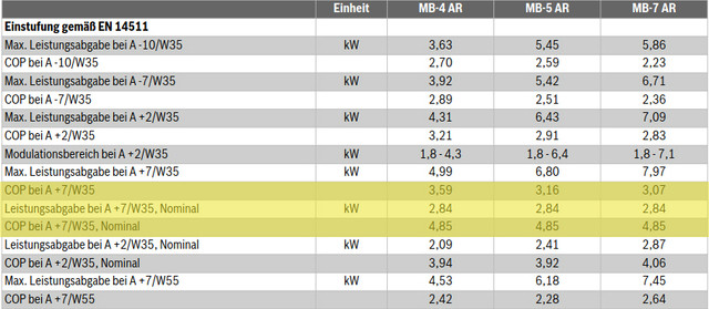

Das gibt ja das Datenblatt ziemlich exakt wieder:
Nominalleistung bei +7/35 liegt bei 2,84 kW. Der zugehörige COP liegt bei 4,85. Der nicht nominelle COP (vermutlich bei maximal-Leistung?) liegt hingegen bei +7/35 bei 3,16.
Bei einer Tagesmittel-Temperatur von ca. 4 °C liegt die mittlere Modulation bei etwa 53%. Ich habe tatsächlich die Abtauungen und auch die Dauer der WW-Bereitung unterschätzt, da fällt die Temperatur im Haus schon etwas ab. Ich werde wohl im Winter die Hysterese etwas reduzieren.

Hallo Eaxus,
ich konnte mit nominellem COP nicht wirklich was anfangen, deine Erklärung könnte aber stimmen.
Ich fahre im November im Mittel so mit 30°C Vorlauf bei einer geschätzten mittleren AT von 5°C bis 6°C.
Bei einer mittleren Heizlast von 2kW komme ich auf eine AZ von genau 3,85 nur Heizbetrieb,ohne WW bis jetzt im November. Laut JAZ Rechner sollte eine JAZ von 3,9 zu erwarten sein.
Laut den Budezus Angaben müsste ich weit über 4 mit der AZ liegen. Sind die Abtauvorgänge in den COP Werten nicht miteinbezogen?
