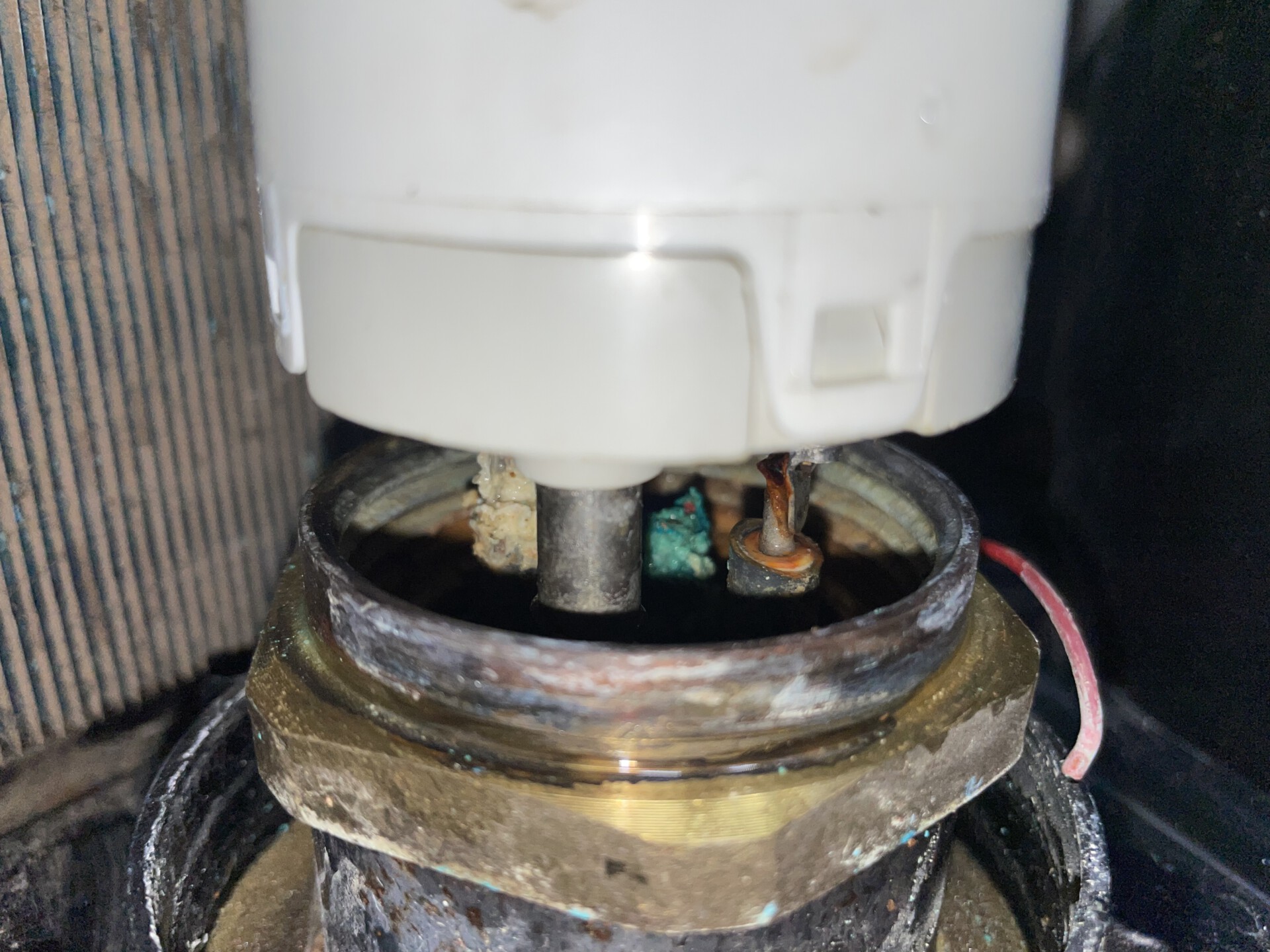

meine WWK300 hat nun das gleiche Problem. Bei mir ist das Kabel von der Anode am Heizstab völlig weg korrodiert.
Kann mir zufällig jemand sagen / Foto machen an welcher Stelle der sitzen müsste? Damit ich zumindest über das Wochenende Warmwasser habe bevor der vielleicht nächste Woche der Installateur Zeit hat.

bin zum Glück auf dieses Forum gestoßen, bei mir hat sich auch die WWK300 abgeschaltet mit blinkendem Fehler 32. Sobald man den Notheizstab mit dem roten Button betätigt fliegt der FI.
Habe wie hier schon beschrieben die WP aufgemacht, unter der Abdeckkappe ist mir schon das Wasser entgegen gekommen --> habe den Notheizstab abgeklemmt, was allerdings erst mal keine Veränderung gebracht hat, Fehlercode 32 bleibt bestehen.
Jetzt ist das Ersatzteil 359412 (Edelstahl Heizstab) + Extra Satz Dichtungen (304076, 353690) bestellt und versuche es damit nochmal.

Ich habe mal versucht ein Foto zu machen, das rote Kabel zur Anode gehört auf den türkisen Korrosionshaufen im Bild :D
