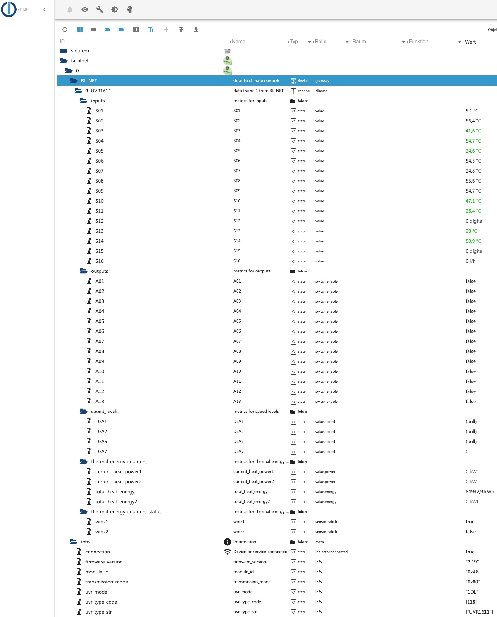

Ok, ich verstehe, dass ein BL-NET für Neuanlagen und deren Monitoring keine Lösung mehr ist, weil der CMI heute die Daten als JSON-Struktur menschenlesbar liefert.
Als Eigentümer einer Solarthermie-Anlage von 2004 geht es nur um den Bestand und dessen Monitoring, das man mit einem kleinen Softwaredownload auf den aktuellen Stand bringt.
Sieht dann so aus:

@Reiner: Hab die Unterstützung für CMI am Adapter ergänzt. Evtl. magst Du mal testen, ob das bei Dir funktioniert?
--> https://forum.iobroker.net/topic/78225/test-adapter-ta-blnet-npm-latest
