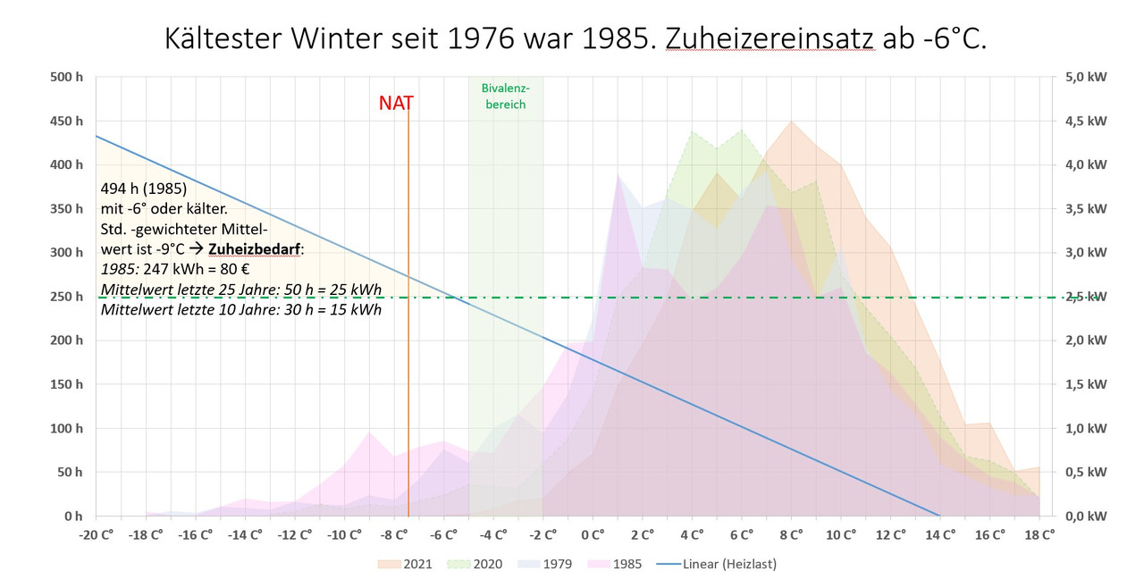

Na, da habe ich doch mal 2 ganz reale Beispiele für uns zur Quantifizierung....
Bei meiner Schwägerin (NAT -9,2°C) messen wir nach einer letzten Dämmaßnahme Ende Oktober '24 (Einblasdämmung ins 2-schalige Mauerwerk) gerade die Heizlast ihres nur von HK beheizten Hauses per WMZ.
Ich habe in die eingefügte Meßgrafik auch für die Heizsaison 23/24 die Verteilung der Aussentemperaturen je Heizsaisonstunde eingezeichnet und auch die Empfehlung bzgl. der Auslegung der WP bzgl. Bivalenzbereich. Das wird ja immer und nur dann spannend, wenn die nächstgrößere WP bauartbedingt weniger weit runtermoduliert als das kleinere Modell.
Wir fassen konkret derzeit u.a. eine Vaillant 55/6 ins Auge, deren ob. und unt. Leistungsgrenze gürn gestrichelt eingezeichnet ist. Diese WP würde ab weniger als 8° AT und damit ca. 50% der Heizzeit durchlaufen. Und man sieht auch, dass die 55/6 einen Leistungsbereich aufweist, mit dem in 23/24 der el. Zuheizer in 0,15% der Heizstunden = 8 h mit ca. 0,2 kW = 1,6 kWh Strom gebraucht worden wäre. Wir erwägen, eine Altherma 3R mit 6 oder 8 kW (Splitgerät mit R32) zu nehmen - beide modulieren sogar bis 1 kW runter. Damit würde die WP 90% der Heizperiode durchlaufen.
Ein klassischer HB hätte mit einiger Wahrscheinlichkeit das 75/6er Modell mit Regelbereich von 3 - 7,4 kW bei A7/W35 empfohlen. Legt man sich diese Grenzen mit in die Grafik, sieht man, dass die WP bis AT von 4° taktet - das sind 75 % der Heizperiode. Der langjährige HB meiner Schwägerin empfahl ihr auch tatsächlich eine Wolf CHA07 (Regelbereich 2,8 - ca. 7 kW bei 7°AT).
Für meinen Wohnort im Rheinland habe ich Daten seit 1976 bzgl. Stunden und Außentemperatur beim DWD runtergeladen. NAT-Heizlast ist bei mir 2,8 kW; ich habe hier im Beispiel eine fiktive 2,5 kW-WP angenommen, deren Heizleistung bis -5° = Untergrenze Bivalenzbereich reicht. Ab -6° müßte der el. Zuheizer also mithelfen.
Es ergibt sich: Winter mit der höchsten Zahl an Stunden mit -6° und kälter war 1985. In 1985 hätte ich 246 kWh für den Zuheizer an Strom gebraucht, der bei - 18°C maximal 1,5 kW hätte zusteuern müssen.
Die letzten 20 Jahre wären es im Mittel 25 kWh gewesen, in den letzten 10 Jahren im Mittel 15 kWh.
Eine (größere) WP hätte in dem Bereich der tiefen AT einen COP von ca. 2,x d.h. sie braucht etwas weniger als die Hälfte des Zuheizerstroms - das darf man nicht vergessen, wenn man sich Mehrkosten ausrechnen möchte.

An den Kurven des DWD bzw. Zugriff über den bwp bin auch schon dran. Sobald ich genauere/bessere Daten habe, werfe ich sie mal in den Thread.
In jedem Falle gab es in den letzten 20 Jahren im Schnitt 352 Stunden im Jahr, an denen es -3°C oder kälter war. In diesem Winter sind das grade mal 1 % davon gewesen (und zwar zeitweise gestern und heute). Und du hast natürlich auch echt recht mit dem Hinweis, dass man die abnehmende "höhere Leistungsfähigkeit der Wärmepumpe gegenüber einem Heizstab/Ohmschen Verbraucher" nicht vergessen sollte. Bei niedrigeren Minustemperaturen schwindet der energetisch und damit finanzielle Vorteil natürlich immer weiter hin... Ich bin gespannt, was nachher das Ergebnis meines idealen Bivalenzpunkt sein wird. ;)
Wichtig ist es ja vor allem, dass ich sicher weiß, dass die schlimmstenfalls notwendige Heizlast auf irgendeinem Wege überhaupt gestemmt werden kann (also WP, Heizstab, Holzofen). Und dann brauche ich neben der absolut benötigten Heizlast bei NAT und Bivalenzpunkt tatsächlich auch noch das Frühjahr, um die Minimalheizlast (bzw. ideale Modulationsgrenze) in Erfahrung zu bringen. Bringt mir ja gar nichts, wenn ich auf Biegen und Brechen versuche, mit einer kleinen 1 phasigen 9 bzw. realen 7 kW Maschine durch zu kommen, aber selbst bei 12°C eine Heizlast von 3,5 kW im Haus versenkt werden können (ich werde da im März/April mal so Geschichten mit nur tagsüber Heizen bzw. das Haus tagsüber etwa überheizen und nachts Heizung abstellen testen). Vielleicht müsste ich mich dann doch nicht so drum bemühen, dass die WP sooo klein bleiben muss.

Das Diagramm von mir gilt für genau 1 AT mit genau einer VLT. Die grundsätzliche Krümmung bleibt aber bei anderen Arbeitspunkten erhalten.
Der Strombedarf des Verdichters ist bei konstanter Frequenz sehr stark davon abhängig, wie die Differenz zw. AT und VLT ist. Denn das ist sozusagen die "Höhen"differenz, über die die bei AT der Luft entnommene Wärme über den Wirkungsgrad des Carnot-Kreislaufs auf etwas über VLT gehievt werden muss.
kleiner pysikalischer Ausflug ;-) :

Das ist grundsätzlich richtig. Auch bei NAT gilt: je geringer die VLT, desto mehr Leistung liefert die WP.
Die VLT für die Auswahl der WP ist die nahe bei NAT.
Wenn Du nur 30° VLT brauchst und nur eine Angabe für 35° zur Verfügung steht, kommen ein paar Prozent Leistung dazu...Buderus z.B. hat Leistunsgdiagramme für 35 und 45° VLTveröffentlicht; die Differenz darf man näherungsweise nach unten extrapolieren. Auch Daikin hat sowas für seine R32-Systeme.
Gruß - Eddi
Keine Sorge: Du wirst eine passende WP finden - auf jeden Topf passt ein Deckel :-).
Wenn Du in ein paar Wochen Deine Heizlast einigermaßen genau vermessen hast, stellt die Grafik hier mal ein. Spannend sind die extrapolierten Bereiche ab ca 10° und nahe NAT. ...
