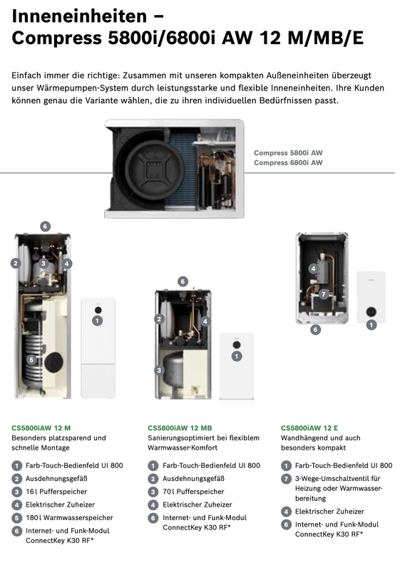

Zitat von RalleOro Beitrag anzeigen
Hallo,
Ich habe auch eine Compress 5800iAW, allerdings eine 12 M. Ich sehe an der WP immer nur das Diplay von der Systemübersicht. Es gibt aber die Möglichkeit in die Tiefe der Einstellungen vorzudringen, wo mehr Einstellungen möglich sind.
Bei mir komme ich dort hin, indem ich das[...]
Ich habe eine 12E
Ist das der Haken?
BOSCH habe ich schon zigmal kontaktiert und gesagt, dass die nur kommen mit zugehörigen HB!

schönes Werbeprospekt😁
Ich habe eine 12E
Ist das der Haken?
Die 12 M hat einen eingebauten Pufferspeicher, in Stichanbindung. Die hydraulische Weiche hat aber im Groben den selben Effekt auf die Hydraulik. Ist nur viel kleiner.
Denkst du noch an die Temperaturmessungen an den Rohren? (nicht das, was am Display angezeigt wird)
Dein HB könnte beim nächsten Ortstermin einen WMZ zwischen Inneneinheit und der Weiche einbauen. Der Platz sollte dafür reichen. Dann kannst du direkt ablesen, welche Heizleistung, Durchfluß und VLT/RLT an der Stelle sind.
Ich kann mir nicht vorstellen, dass eine 12kW-WP für dein Haus nicht ausreichend wäre.

In der großen IDU M und der MB sind Puffer in Stichanbindung drin (16 bzw. 70l). Aber das hat Simone ja nicht. Ich habe auch die E, nur halt von Buderus mit dem 120 Liter Puffer nach Schema 6721863790.pdf (Internetsuche findet das sofort).
