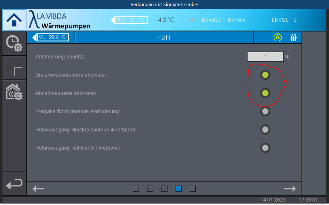

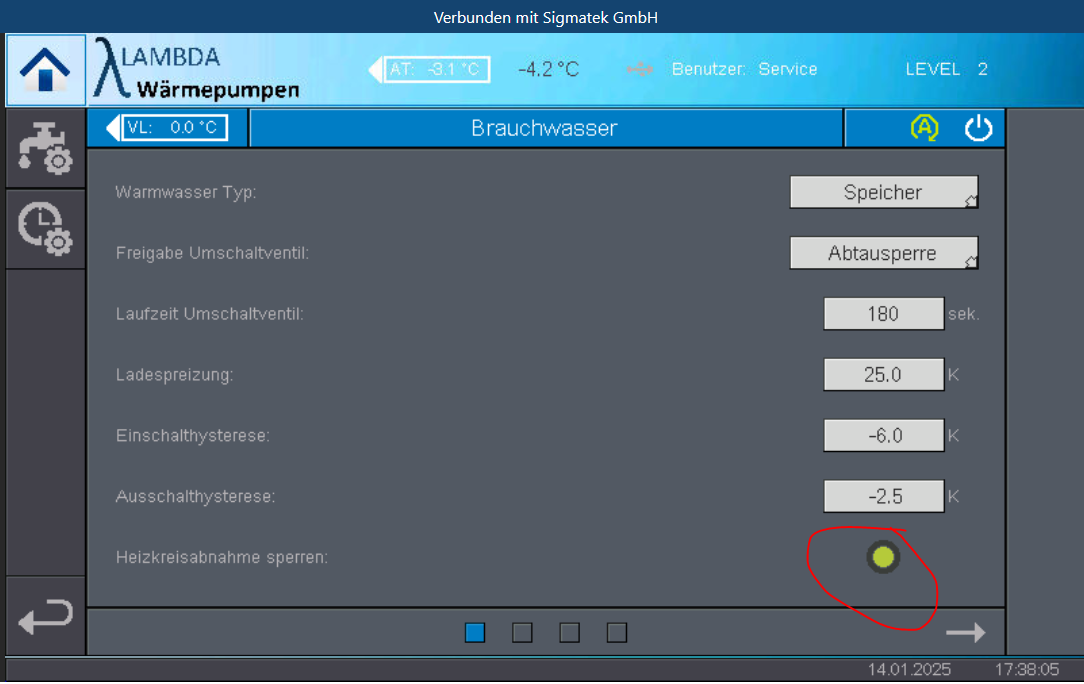

Helmut13
Zeit: 14.01.2025 17:48:58
0
3805455
Zitat von Chaot Beitrag anzeigen
Zitat von Helmut13 Beitrag anzeigen
Was meinst Du damit? "Heizkreissperre aktivieren" und "Brauchwassersperre aktivieren"? Bei mir schaltet das die HKP während Brauchwasser ab.
folgende Einstellungen:

Chaot
Zeit: 14.01.2025 19:54:34
0
3805546
"Brauchwassersperre aktivieren" hast Du in beiden Heizkreisen aktiviert und deine Pumpe(n) läuft trotzdem weiter?

Helmut13
Zeit: 15.01.2025 07:00:20
0
3805677
Ja, genau. Ich vermute aber stark, dass es an der allgemeinen Modulkonfiguration liegt. Der FBH Kreis geht auf Master Puffer und der auf sich selbst, daher ist in dieser Anforderungskette die WP gar nicht enthalten.
