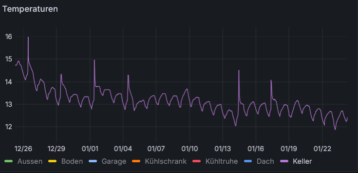

'Am ersten Tag der Montage bei etwa 1°C AT war der Ölbrenner noch aktiv und hat in 3 Minuten Intervallen geheizt und pausiert. Die Temperatur im Heizraum war nahe 28°C obwohl alles sorgfältig isoliert war.'
Meine Gasheizung heizt den Keller in 15 Stunden Laufzeit um ca. 0,5 Grad auf. Und nein, da gibt es kein offenes Fenster.
Die Spitzen sind vom Wäschetrockner, der gelegentlich läuft.
