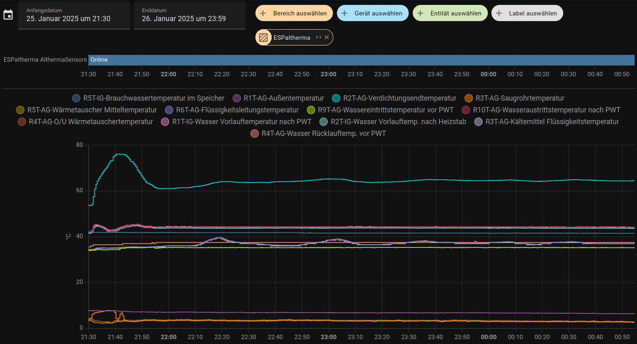

3811481
@Eddy
Wie im folgenden Bild stellt sich das dann dar. Um 22 Uhr geht das RT Soll von 23 Grad auf 22,5 Grad. Der Heizbetrieb wird eingestellt, Verdichter aus, Ventile zu, aber die Pumpe läuft zyklisch mit über 30l/min unnötig an. Bei kontinuierlich wäre es dauerhaft und ohne Begrenzung mit über 42l/min.
Um kurz vor 2 Uhr nachts fällt dann die Temperatur der Madoka/RT unter 22,5 Grad minus Hysterese. Der Heizbetrieb beginnt wieder und das Ventil öffnet.
Siehe:

3811499
Wie ich schon sagte, habe ich die Madoka nur als "Zierde" im WZ rumhängen; die Steuerung über die AT funktioniert bei mir bestens. Allerdings habe ich eingangs dieses Winters mit einer Nachtabsenkung experimentiert: von 22:00-06:00 -1K, es jedoch wieder aufgegeben, da die WP dann zu Zeiten mit niedrigster AT Gas geben muss (ist mit HK halt so) und damit in effizienztechnisch ungünstige Leistungsbereiche muss.
Hab in der Datenbank mal nachgeschaut, ob die WP sich ungewöhnlich verhalten hat, als um 22:00 die VLT-Vorgabe um 1K gesenkt wurde, aber nichts festgestellt. Die Verdichterfrequenz geht runter, die VLT passt sich im Verlauf der daraufffolgenden 60min an und bleibt dann stabil, die UWP lief damals im Beobachtungszeitraum Nov'24 eh meist an der unteren Grenze von knapp 9ltr/min und es wurde auch nicht getaktet. Alles wie es sein soll.
@EddiLang hat irgendwann berichtet, dass er mit der Madoka das Takten seiner WP (in der Übergangszeit) in den Griff bekommen hat. @humi: warum willst du per Madoka regeln (mal von dem Entdecken von Bugs in der Daikin-FW abgesehen ;-))?
