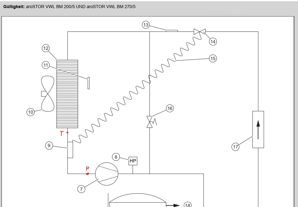

Ich hab mich nur eingelesen – Vorsicht Halbwissen!
Überhitzung einstellen geht meines Wissens nur durch Temperatur Messung und Druckmessung.
Im Handbuch findet man ein Systemschema, da habe ich eingezeichnet wo ich Temperatur und Druck gemessen hab.
Es gibt eine schöne App von Danfoss "Ref Tools". Dort kann man den Kältemitteltyp angeben und den gemessenen Druck. Jeder Druck hat eine zugehörige Verdampfungstemperatur.
Überhitzung = Temperatur nach den Verdampfer minus Verdampfungstemperatur.
Dieser Wert stellt sicher, dass das ganze Kältemittel Dampfförmig geworden ist.
Zum einen also, dass der Verdichter nichts Flüssiges ansaugt, zum andern wenn die Überhitzung zu groß ist, wird die Wicklung und der Verdichters nicht mehr gekühlt und die Verdichterendtemperatur steigt stark an. Beides kann zu einem Verdichterschaden führen. Aber das kann bestimmt jemand aus dem Forum hier besser beschreiben.
Was aber für dieses System die richtigen Einstellwerte sind, keine Ahnung…. try and error? Der Einstellwert im Datenblatt des Verdichters ist 7,2°C, das war bei einer Wassertemperatur >52°C zu hoch. Überdruck wie bereits beschrieben. Oder ich hab ein andern Fehler gemacht. Kältemittelmenge ist sehr genau mit 150g befüllt worden (nachdem erst die Schläuche befüllt wurden).
Ich bin nach Gefühl und keiner Erfahrung bei einer Überhitzung von 5°C gelandet. Wenn jemand bessere Werte hat / weis, teilt sie gerne mit.

Überhitzung passt schon 5-8 K.
Das formieren während dem löten stellt sicher dass du keine Zunderbildung hast.
Was du warscheinlich im TEV hattest
