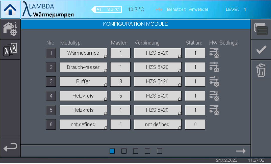

Hallo,
nachdem die Außentemperaturen ja langsam steigen, frage ich mich auf welche Temperatursensoren sich die "Heizbetrieb Einschalt- und Ausschalthysterese" im Heizkreismodul beziehen?

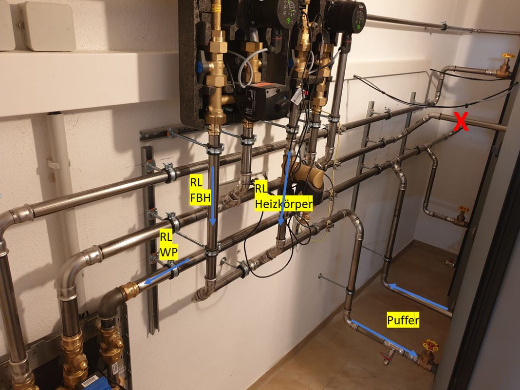

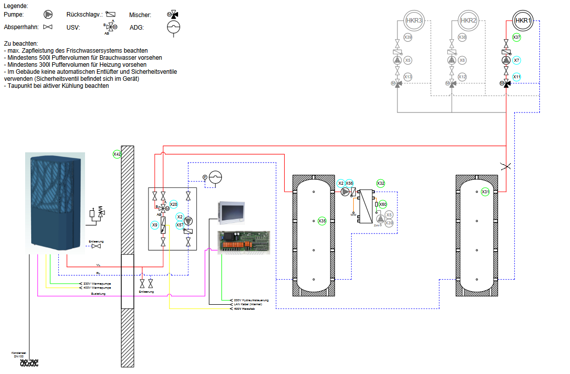

Aktuell habe ich einen Puffer im Rücklauf in Reihe sowei zwei Heizkreise, wovon einer gemischt ist.
Die Modulkonfiguration sieht so aus:
Dadurch habe ich drei verschiedene Rücklauftemperaturen: jeweils vom Heizkreis plus den "gemischten/geeinsamen" Rücklauf aus dem Puffer der zur WP geht.

das habe ich noch nicht gesehen. RL Puffer nur in Reihe ( Durchlaufspeicher )
und dann 3 verschieden Temperaturen bitte mal ne Skizze.
Gutefrage
Ursprünglich war es exakt nach dem Lambda Hydraulikschema 122 verbaut, aber dann habe ich die Stichleitung vom VL zum Puffer abgesperrt:
Vielleicht hilft auch noch dieses Bild zur Beschreibung:

und jetzt, was macht der Pufferfühler. Warum meldest du den Puffer den nicht ab.
Gutefrage
Verfasser:
Tobias_K
Zeit: 24.02.2025 17:08:25
0
3824382
genau...der Pufferfühler ist noch in der Regelung aktiv aber der Puffer ist tot.
Bei dem herrschenden "Optimierungswahn" hoffe ich das die Rohre nicht mehr so blank da an der Wand hängen ;-)
Regelt die Primärpumpe die Spreizung jetzt wirklich immer genau auf die eingestellte Spreizung aus? Auch bei unterscheidlichen Verdichterleistungen?
