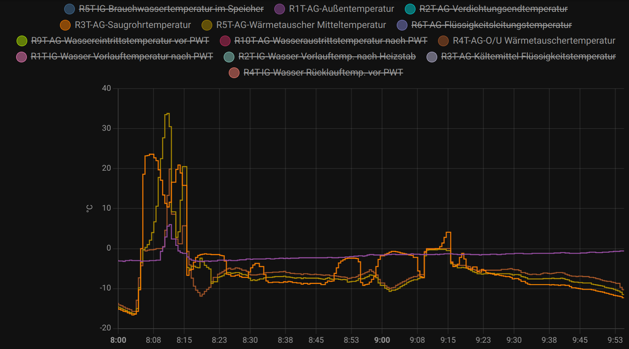

Hier mal zum Vergleich ein paar Shots von meiner Anlage, habe parallel zu P1P2MQTT nun auch mal ESPaltherma installiert und da die Fühler laut dem Rohrleitungsplan angepasst (AG-Aussengerät, IG-Innengerät) , ich hoffe das passt so.

Die 4 Abtauungen alle 6 Stunden haben mich heute 2,4kWh Wärmeenergie und 666Wh el. Energie mit der Altherma3 gekostet.
Also pro Abtauvorgang sind das dann 600Wh Wärmeenergie und 167Wh el. Energie.

Im Monat März 2025 schaut es bei mir aktuell (11.03.2025, 22:30Uhr) so aus mit den Abtauzyklen.
