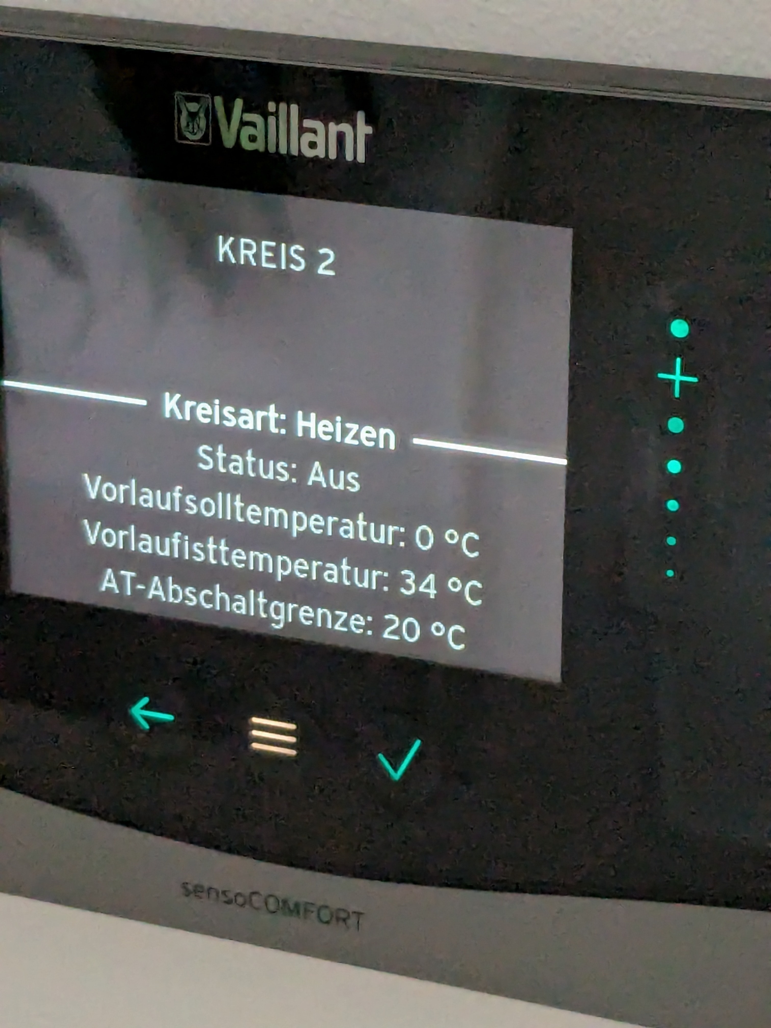

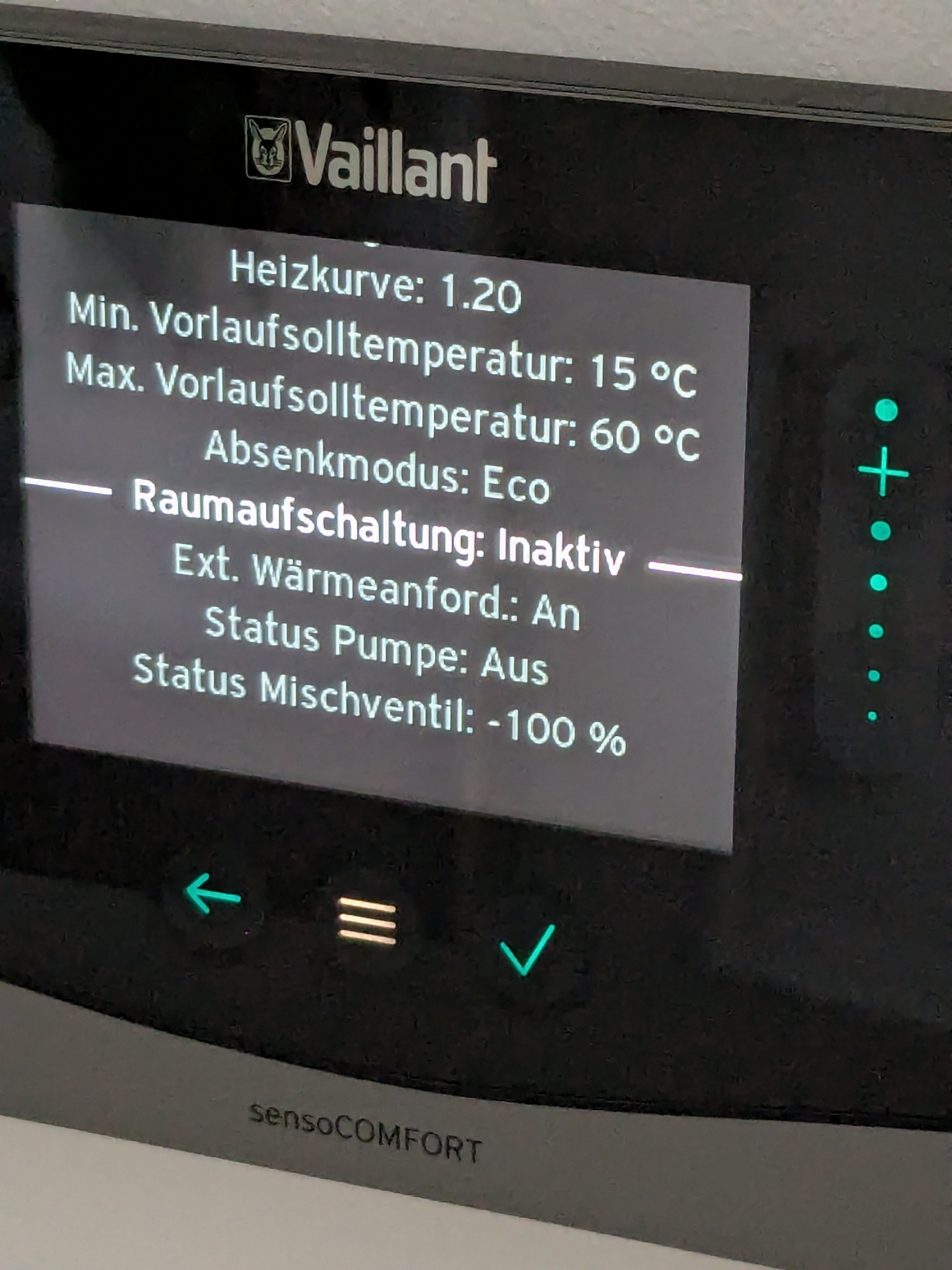

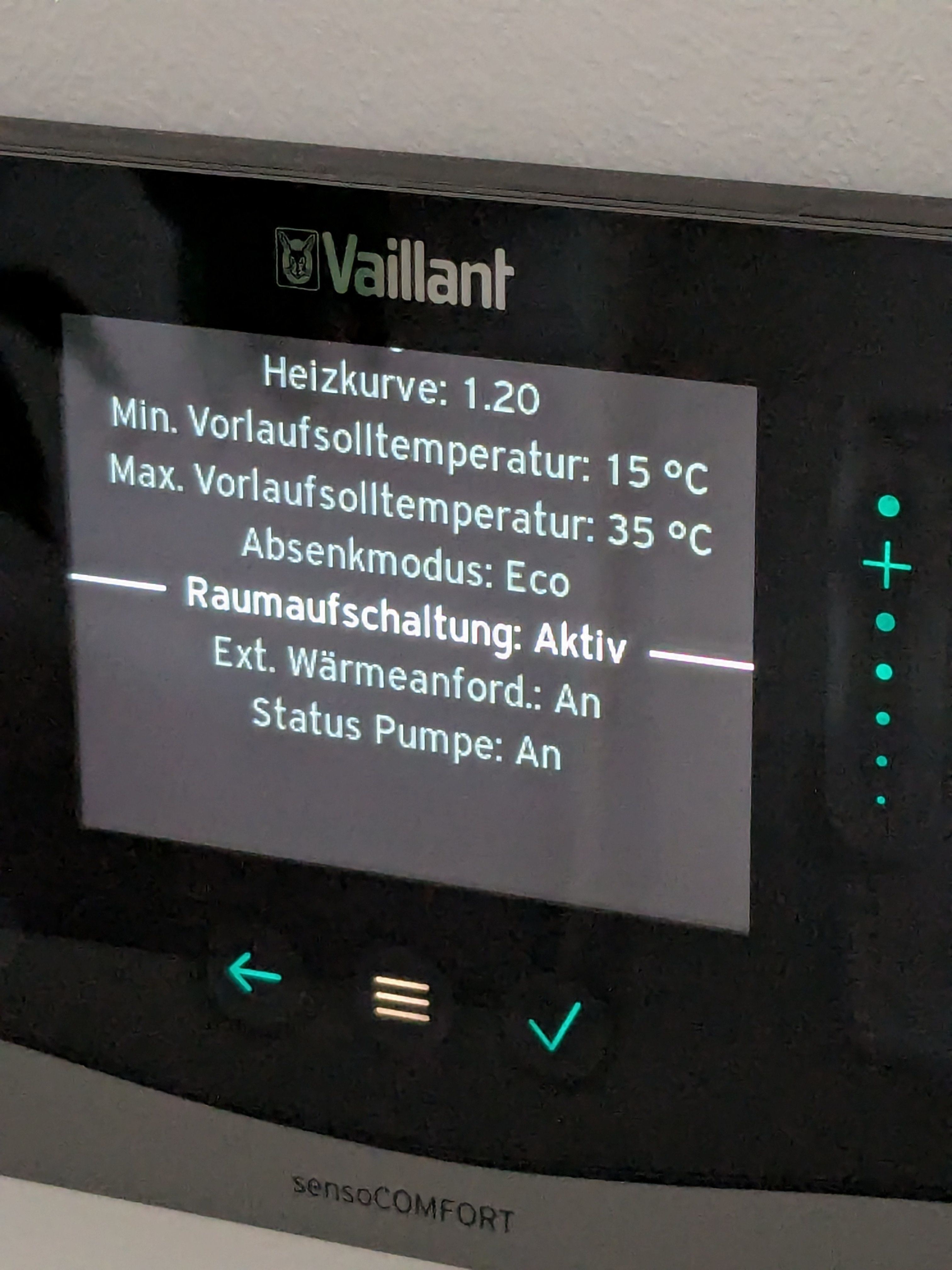

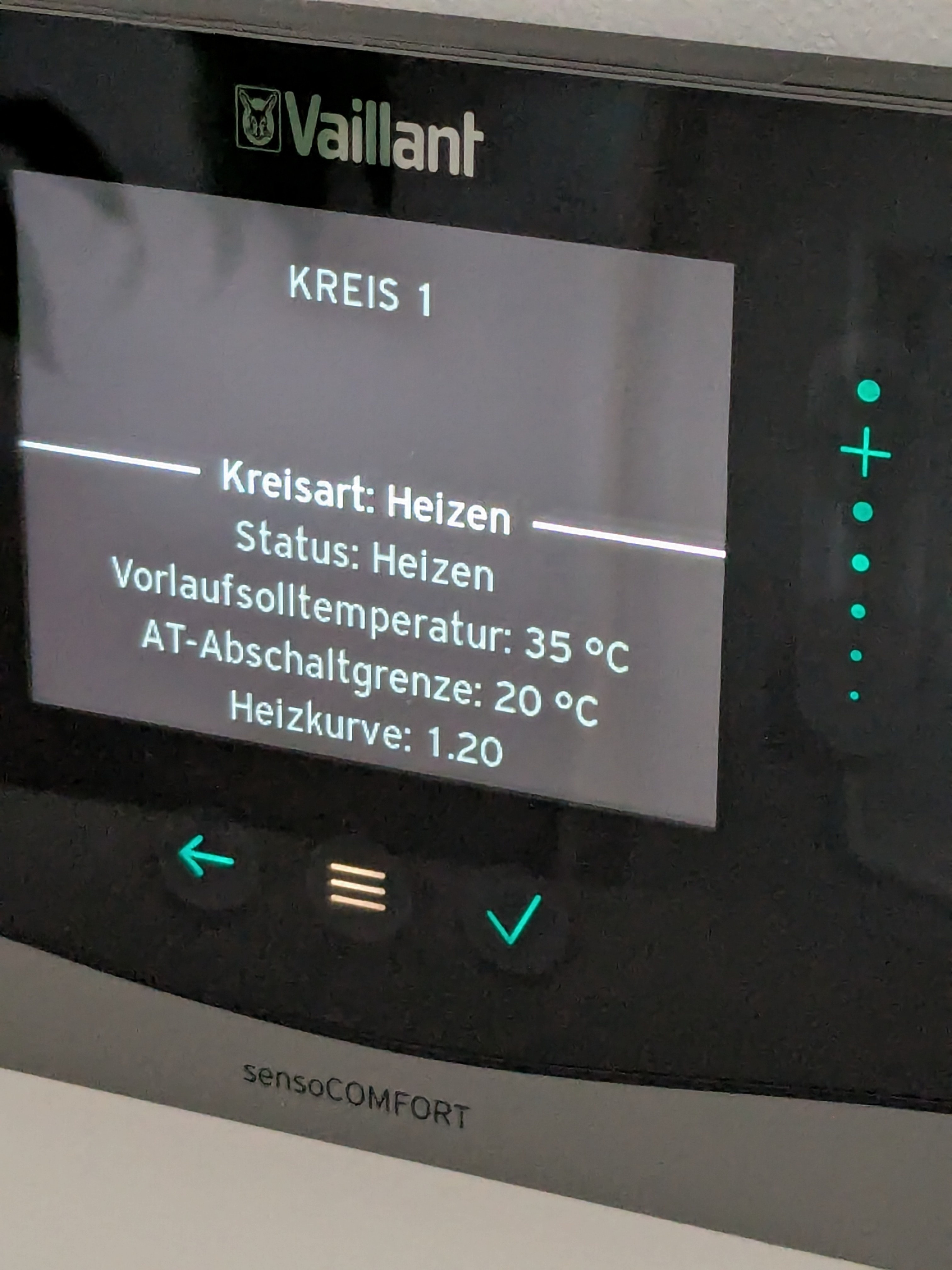

Zwei Heizkreise gibt es hier ja tatsächlich auch. Aber was bedeutet das genau? Wie kann ich rausfinden, welcher Heizkörper zu welchem Heizkreis gehört? Der zweite Kreis hat als Status ja auch permanent "Aus". Wird der dann überhaupt benutzt?
Hier mal die Einstellungen zu den beiden Kreisen aus dem VRC.
Heizkreis 1:
Heizkreis 2:
Kann man daran irgendetwas ablesen?
Zitat von Kalitschi Beitrag anzeigen
Die Max Vorlauftemperatur für die FBH auf ,aber auch nicht höher als, 45 Grad C setzen.
Für den Heizkörperkreis ruhig auf 70 Grad oder höher. Ob die Max Temperaturen jemals tatsächlich vom VRC vorgegeben werden hängt von den Einstellungen der jeweiligen Heizkurve ab.
Dazu müsste ich ja erst einmal wissen, welcher der Heizkörperkreis und welcher der FBH-Kreis ist. Und warum der zweite Heizkreis auf "Aus" steht. Oder verstehe ich da irgendwas falsch?
Verfasser:
Kalitschi
Zeit: 09.02.2025 17:41:11
0
3817949
Das ist richtig. Ich gehe davon aus, das für HK und FBH jeweils ein eigener Heizkreis hydraulisch auch vorhanden ist. Dann sollte im FBH Heizkreis ein Mischer vorh. sein. Im Heizkörperkreis i.d.R nicht. Aus den Anzeigen der VRC kann ich sehen das dem Heizkreis 2 ein Mischer zugeordnet ist, im Heizkreis 1 anscheinend nicht. Zunächst gehe ich also dann davon aus das Heizkreis 1 Heizkörper und Heizkreis 2 FBH sein wird. Wenn dem wirklich so ist, scheinen mir die Einstellungen der Max. temperaturen den jeweils falschen Heizkreis zugeordnet zu sein. Um ganz sicher zu gehen kann man ja durch verstellen der Betriebsart oder ändern der Heizkurve den jeweilige Heizkreis dazu animieren sienen Betriebszustandes zu ändern z. B Pumpe aus oder an oder Mischer Auf/ ZU. Heizkreis 2 hat zudem momentan keine Heizanforderung da Status "AUS" . An der Raumaufschaltung kann es nicht liegen, diese ist ja auf" inaktiv "gestellt. Ist der Heizkreis jetzt schon in der Nachtabsenkung/ Zeitprogramm? Oder Datum Zeit falsch eingestellt?
Gruss Rüdiger
Wie kann man denn die Betriebsart der einzelnen Heizkreise verstellen? Ich finde dazu nur Einstellmöglichkeiten für die gesamte Anlage, aber nicht separat für jeden Heizkreis.
Der Heizkreis kann eigentlich nicht in der Nachtabsenkung sein, denn dann wäre es der andere doch auch, oder? Ein separates Zeitprogramm ist da eigentlich nicht eingestellt, ich kann ja anscheinend keine verschiedenen Programme für die Heizkreise einstellen (s.o.). Datum und Zeit sind richtig eingestellt.
Es gibt auch nur eine Zone und einen Wärmeerzeuger, hat das was zu bedeuten? Im VRC unter dem Punkt "Anlagenkonfiguration" gibt es einen Punkt "Fussbodenh". Da steht unter "Zone aktiviert" aber "Nein". Hat das was damit zu tun?

Habe unter dem Punkt "Fussbodenh" die Zone nun mal aktiviert. Dort tauchten dann die Punkte "Zonenzuordnung" und "Stat. Zonenventil" auf. Die Zonenzuordnung steht auf "Regler". Das Ventil steht auf "Zu", dort gibt es auch keine Möglichkeit das über den VRC ändern.
Der Status von Heizkreis 2 ist nach wie vor "Aus".
In der App ist übrigens auch immer nur eine Zone (Zone 1) auswählbar.

Aus der Ferne kann ich Dir leider nicht weiter helfen.
Allerdings sieht es für mich so aus als ob Heizkreis 2 sich im Dauerabsenkbetrieb befindet. Das dieser auf ECO steht, geht dieser nicht an bevor Aussentemp nicht unter 4 Grad C sinkt.
So wie ich das aus der Anleitung der VRC deute sollte bei jedem Heizkreis die Betriebsart manuell oder zeitgesteuert einstellbar sein. Der manuellen Betriebsart wird dann eine einstellbare Wunschtemp. zugeordnet nach der geregelt werden soll .
Sicher das beide Heizkreise auf manuell gestellt sind.? Zur Not beide Heizkreise auf zeitgesteuert stellen und wenn keine Absenkung gewünscht das Zeitprogramm Mo- So von 0- 24 Uhr einstellen.
Dann dazu noch die entsprechende Wunschtemperatur.
Die Regelung über Aussentemp. ist immer aktiv egal welche Betriebsart eingestellt ist. Ausnahme nur wenn unter Kreisart nicht" heizen" sondern " Festwert" ausgewählt wurde. Das ist aber bei Dir nicht der Fall.
Gruss Rüdiger

Also ich habe im VRC bei beiden Heizkreisen den Absenkmodus jetzt mal auf "Normal" gestellt. Wenn ich die Betriebsart gleichzeitig auf zeitgesteuert stelle und bspw. nachts eine Absenktemperatur von 19° einstelle, wird laut VRC genau auf diese Temperatur abgesenkt und nicht mehr in den Ecomodus geschaltet. Das scheint zumindest laut der Anzeige also zu funktionieren. Warum das im manuellen Modus nicht geht, erschließt sich mir nicht.
Wo und wie genau steht das denn in der VRC-Anleitung, dass man für beide Heizkreise separat eine Betriebsart einstellen kann? Ich habe gerade auch mal an der Heizungsanlage selbst in der Fachhandwerkerebene geguckt, auch da finde ich so eine Einstellmöglichkeit leider nicht. Folglich kann ich mir auch nicht sicher sein, dass beide Heizkreise auf manuell gestellt sind. Ich kann in der App nur eine grundsätzliche Einstellung für die Zone vornehmen, nicht für die einzelnen Heizkreise, und im VRC finde ich eine Einstellung zur Betriebsart der Heizkreise wie gesagt auch nicht.
Raumaufschaltung erweitert: Regelverhalten wie bei Raumaufschaltung "aktiv" + Raumthermostatsteuerung , Bei überschreiten der" Wunschtemperatur" wird Heizung abgeschaltet bis Raumistt. wieder unter " Wunschtemperatur" fällt. Für diesen Zeitraum wird verständlicherweise kein Raum im Haus beheizt.
Das widerspricht aber der Anleitung:
Anpassung der Vorlauftemperatur in Abhängigkeit von der aktuel-
len Raumtemperatur. Zusätzlich aktiviert/deaktiviert der System-
regler die Zone.
- Die Zone wird deaktiviert: aktuelle Raumtemperatur > einge-
stellte Raumtemperatur + 2/16 K
- Zone wird aktiviert: aktuelle Raumtemperatur < eingestellte
Raumtemperatur - 3/16 K
Ist es nur der Fall, wenn in dieser Zone {Zonenzuordnung: Regler} zugeordnet ist oder verstehe ich es falsch? Ich vermute, dass dabei nur der Mischventil dieser Zone zumacht, wenn {Zonenzuordnung: Fernbedienung (VR92)} eingestellt wird.
