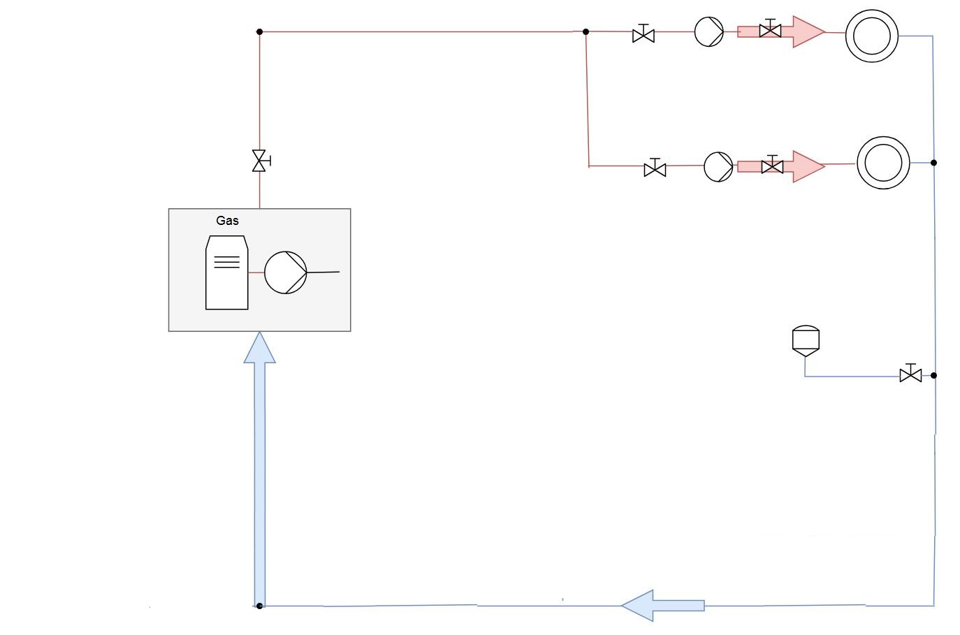

In der akuellen Hydraulik ist eine hydraulische Weiche (nicht eingezeichnet) eingebaut. Die werde ich beim Umbau später entfernen. Aktuell ist es noch so, das der Volumenstrom im Heizkreis höher ist, als im Erzeugerkreis, wodurch die Gasheizung höhere Temperaturen erzeugen muss, als notwendig.
Das aktuelle Schema sieht wie folgt aus:
Nun soll eine Wärmepumpe integriert werden. Die Heizlastberechnung hat ergeben, das bei -9 Grad 18 kW notwendig werden.
Bei den Wärmepumpen habe ich mich mal umgeschaut. Hier könnte man auf eine Kaskade gehen, aber die Heizkreise würden den erforderlichen Durchfluss nicht mehr schaffen, sodaß ich Hybrid fahren werde. Die Wärmepumpe soll ausschließlich nur im Heizbetrieb laufen und (fast) kein Warmwasser machen.
Daher habe ich mich entschieden eine Wärmepumpe zwischen 9 und 14 KW zu installieren. Das würde bedeuten, das bei 3 Grad die Gasheizung die Wärmeerzeugung übernehmen wird.
Das neue Hydraulikschema würde wie folgt aussehen:

18kW scheinen mir auch nicht zu dem Gasverbrauch zu passen. Und 50 Grad bei 0°C Außen trotz 33er Heizkörper erscheint mir auch viel zu hoch, schwächeln da nur einzelne Räume, oder alle? Thermostate abmontiert und thermisch abgeglichen?
Für eine Wärmepumpe jedenfalls keine guten Voraussetzungen. Wenig Volumenstrom für die Leistung, ergo muss sie hohe Spreizung fahren, dazu noch hohe VL-Temperaturen bringen. Klingt so erstmal nach einem Groschengrab. Die 2x16l/min setzen ja sicher auch voraus, dass beide Stränge komplett offen sind, was nach einem Abgleich vermutlich nicht mehr der Fall ist.
Zur Warmwasserbereitung: ein Puffer in der Gasheizung ist alles andere als praktisch, und der Tauscher der Solarthermie wertlos. Die Tauscherfläche wird viel zu klein sein, da die Thermie mit hohen Temperaturen ankommt. Bei einer VL-Temp knapp über der Soll-Temp hast du dann praktisch keine Leistung, es dauert ewig das Wasser zu erwärmen und die Pumpe muss dabei ständig takten. Dein zweiter Puffer reduziert zwar das Takten, macht die Sache aber am Ende vom Wirkungsgrad noch schlimmer, da du unnütz Wasser aufheizt.
Insofern zurück ans Reißbrett, erstmal alles richtig thermisch abgleichen, Wärmemengenzähler verbauen (denn auf die Durchflusswerte der Pumpen brauchst du eh nichts geben) und schauen wie weit runter du mit dem Vorlauf kommst. Dann versuchen korrekt die Heizlast zu ermitteln. Danach dann weiter schauen ob bivalent mit Gas nötig ist, oder nicht. Wenn Gas bleibt, dann muss sich die Gasanlage entweder immer ums Warmwasser kümmern, oder du brauchst einen anderen Wasserspeicher der von der Wärmepumpe beheizt wird

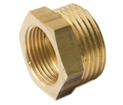

Bezügliche Wärmemengenzähler zerbreche ich mir bereits den Kopf, wie ich diese in die Pumpengruppen unterbringe. Einmal stehen 260mm und 180mm zur Verfügung.
Bei den 180mm denke ich an einen 130mm WMZ zzgl. Adapterstück 50 mm nach. Leider muss ich aber vom 1 1/2 Zoll auf 1 Zoll kommen. Da gibt es Reduzierstücke, bin mir aber nicht sicher ob das Konstrukt flachdichtend wird.
Bei den 260 mm würde ich einen 260mm WMZ nutzen und 1 1/2 Zoll auf 1 1/4 Zoll kommen.
Dann könnte ich für jedes Gebäude die Volumenströme messen.

Die Ideen zum Speichern sind falsch. Das was möglich ist ist ziemlich ineffektiv.
Das macht so alles wenig Sinn.
Kaskade ist zu kompliziert. Wenn es eh zwei Gebäude sind vermutlich auch schwer abzurechnen.
Und sie die sagen das du West sanieren und dann eine Wärmepumpe kaufen willst haben auch Recht.
Und bivalenz ab plus 3 Grad bringt auch nicht so viel.

Erst alle energetischen Sanierungsmaßnahmen durchführen und WMZ einbauen (das Red.Stück sieht nicht flach dichtend aus).
Mit HK Verstärkern (12V Lüfter, die auf 5V laufen), kannst du die Wärmeabgabe des HK um ca 30% steigern- die Lüfter bleiben dabei nahe der Hörschwelle, der Luftstrom akzeptabel.
Dein Gasverbrauch deutet gaaanz grob überschlagen auf eine Heizlast unter 15kW hin (Annahme: 2.300 Vollaststunden).
50C VLT bei 0C AT sind extrem schlecht für die Effizienz einer WP, der COP liegt dann bei unter 3, eher 2 wenn man das Abtauen mit berücksichtigt.
Du kannst auch nur einzelne Seiten einer Fassade dämmen.
Am meisten bringt die Dämmung der obersten Geschossdecke, das ist in Eigenleistung machbar. Auch wenn das bereits früher gemacht wurde, raus damit und erneuern (30cm).
Viel Energie geht über fehlende Winddichtigkeit verloren: also akribisch nachgehen.
WW Temp auf das gerade noch komfortable Minimum senken, die Gasheizung hat genügend Leistungsreserven, auch bei kleinenm Boiler. ZIP falls vorhanden, bedarfsgesteuert per Taster in Küche und Bädern.
Parallelpuffer vermeiden, ein kleiner serieller Puffer im RL schadet der Effizienz einer WP nicht.
Letzter Gedanke: mit Splitklima zuheizen. Hast damit zwar auch die Luftzugproblematik, aber einen Versuch ist es wert. Das sind hocheffiziente LLWP mit dem Zusatznutzen der Kühlung und Entfeuchtung im Sommer. Single-Split sind am effizientesten. Damit hättest du dein Hybridsystem etabliert ohne das ganze Gefuddel mit der Hydraulik und kannst in Ruhe über die kommenden Jahre alle Maßnahmen nach Kassenlage umsetzen. Sie entlasten auch eine spätere LWWP.

WMZ ist in Arbeit. Die Gewinde der Wärmezähler sind nicht dichtend, sodaß Reduzierung plus WMZ am Flansch flachdichtend sein müssen. Da bin ich gespannt, ob ich das dicht bekomme.

Wozu beim aktuellen Stand mit LLWP/Klimaanlage zuheizen? Die Gasheizung bekommt das Haus doch problemlos warm? Ich versteh den Ansatz nicht, außer wenn es darum geht den Spieltrieb zu befriedigen.
Die bestehende Gasheizung (3 Jahre alt) zu einem Hybrid umzubauen macht wirtschaftlich gar keinen Sinn. Die nächsten 3-4 Jahre wird Gas im Vergleich zu Strom nicht sooooo wahnsinnig viel teurer werden und solange ist es annähernd gleich, ob Du mit Gas 1:1 heizt oder mit einer Wärmepumpe mit JAZ von 1:3 oder 1:4, aber dafür der Strom das dreifache kostet.
Die bestehende Hydraulik optimieren, WMZ rein um die exakten Werte für eine WP zu ermitteln und die dringendsten Dinge an Fassade, Fenster, Türen, etc erledigen. Dann eine WP wenn das erledigt ist. Sonst plagst Du Dich jahrelang mit irgendwelchen komischen Hybridlösungen und hast Geld investiert und wenn Du tatsächlich zum Dämmen kommst eine hoffnungslos überdimensionierte Heizung.

Eine PV Anlage (5 kWp) aus 2020 ist auch vorhanden. Zwischen Oktober und März reicht es gerade für den Selbstverbrauch. Das konnte ich feststellen, da der Stromzähler 15 Monatswerte besitzt.
WMZ ist wie bereits geschrieben in Arbeit. Ich hoffe das die Reduzierstücke kommen. Wenn diese meinen Vorstellungen entsprechen habe ich eine Lösung für die 180 mm und 260 mm Baulänge in der Pumpengruppe.
Bei der Heizkurve konnte ich nochmals etwas runter gehen. Diese liegt nun bei 1,1. DIe Pumpenleistung in der Gasheizung ist auf Maximum gestellt.
Gebracht hat es wieder 1 Grad weniger Vorlauf. Bei -1 Grad zeigt die Heizung nun 49 Grad an.
Für mich sind eure Informationen sehr hilfreich.
