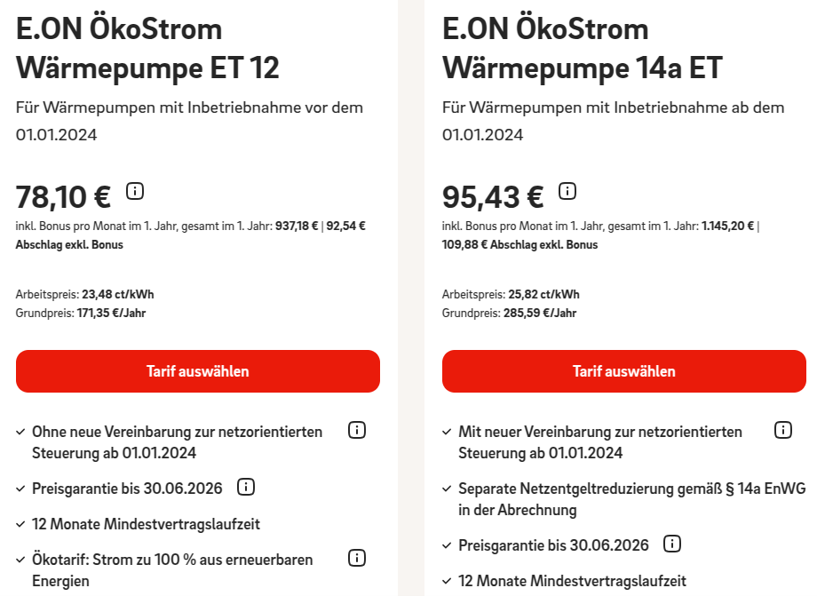

Ich teile gerne meine Erfahrungen zum Anbieterwechsel für Bestandsanlagen.
Im Prinzip habe ich die identische Ausgangslage - Bestandsanlage aus 2010 mit altem Ferraris-Zähler und im Dezember 2024 versucht den Anbieter zu wechseln.
Also Vergleichsportal auf und yello als zukünftigen Versorger rausgefischt. Angebotener Tarif war "Strom Net Flex", abgeschlossen und direkt abgelehnt mangels 14a. Nach einem kurzen Anruf wurde mir dann der Tarif "Strom Warm" angeboten. Identische Konditionen wie im "Strom Net Flex" aber eben für den Bestand ohne 14a.
Kostet irgendwas um 18Ct. je kWh und knapp über 6 EUR GG.
Die Tarife für Bestandsanlagen gibt es also schon noch. Was im Moment fehlt ist eine vernünftige Auswahl 14a ja/nein über die Websites der Anbieter und Vergleichsportale.

Hallo,
Es zählen die Daten auf dem Typenschild/Datenblatt für die maximale Leistungsaufnahme. So wie ich das bei dir sehe sind das:
4,2kW + 0,5kW + 8,8kW = 13,5kW
Das dieser Wert über 11kW liegt, darf die WP im Dimmfall 13,5kW x 0,5 = 5,4kW ziehen. Es reicht also, den Heizstab über ein Schütz im Dimmfall wegzuschalten.
Wenn deine WP vo 1.1.24 in Betrieb ging, muss sie nur steuerbar gemacht werden, wenn du vorher schon reduzierte Neztentgelte bekommen hast, da du einen extra Zähler hast, ist das bei dir wohl der Fall. Dazu gibt es eben die Übergangzeit.
Bei den WP-Tarifen ist das reduzierte Netzentgelt in der Regel schon eingerechnet, und man bekommt da nicht zusätzlich etwas zurück.
Wenn deine WP jetzt schon einen Rundsteuerempfänger und eine EVU-Eingang, ist die ja schon abschaltbar. Es müsste also nichts umgerüstet werden. Für die Zukunft ist es jedoch besser, wenn nur der Heizstab weggeschaltet wird, und nicht die kompl. WP.
