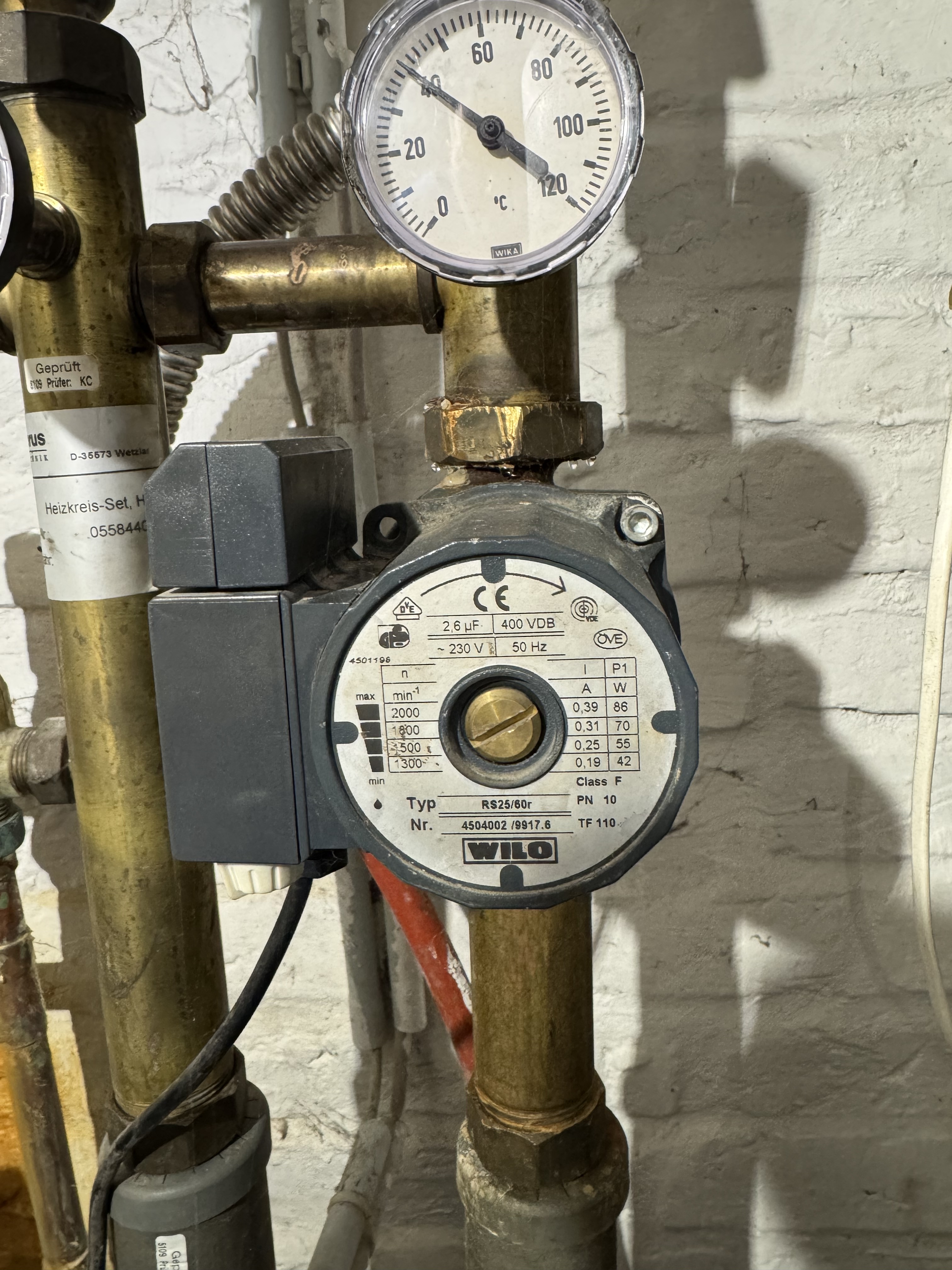

Umwälzpumpe Heizkörperkreislauf
Viel erschreckender war das mir auffiel das die Umwälzpumpe vom Heizkörperkreislauf beim Umbau 2008 drin gelassen wurde. Hier ist meine erste Frage ob es denn wirklich so eine große Pumpe sein muss ? Es ist eine Wilo RS25-60r 130(siehe Bild).
Aktuell läuft sie auf Stufe 1 und alles wird sofort warm (Die Räume sind bei offenem Thermostat eher viel zu warm). Habe mir heute am frühen morgen mal die Spreizung angeschaut und diese stand dort auf 72/52 bei Außentemperatur von -3 Grad.
Dazu muss man noch folgendes wissen: Vorher musste diese Pumpe insgesamt 9 Heizkörper versorgen. Jetzt muss sie nur noch 3 Heizkörper und 2 Badheizkörper versorgen. Die Frage ist ob es sich nicht lohnt eine Grundfos Alpha 2 25-40 130 zu kaufen und einzubauen, vom Gefühl müsste die doch reichen oder ?

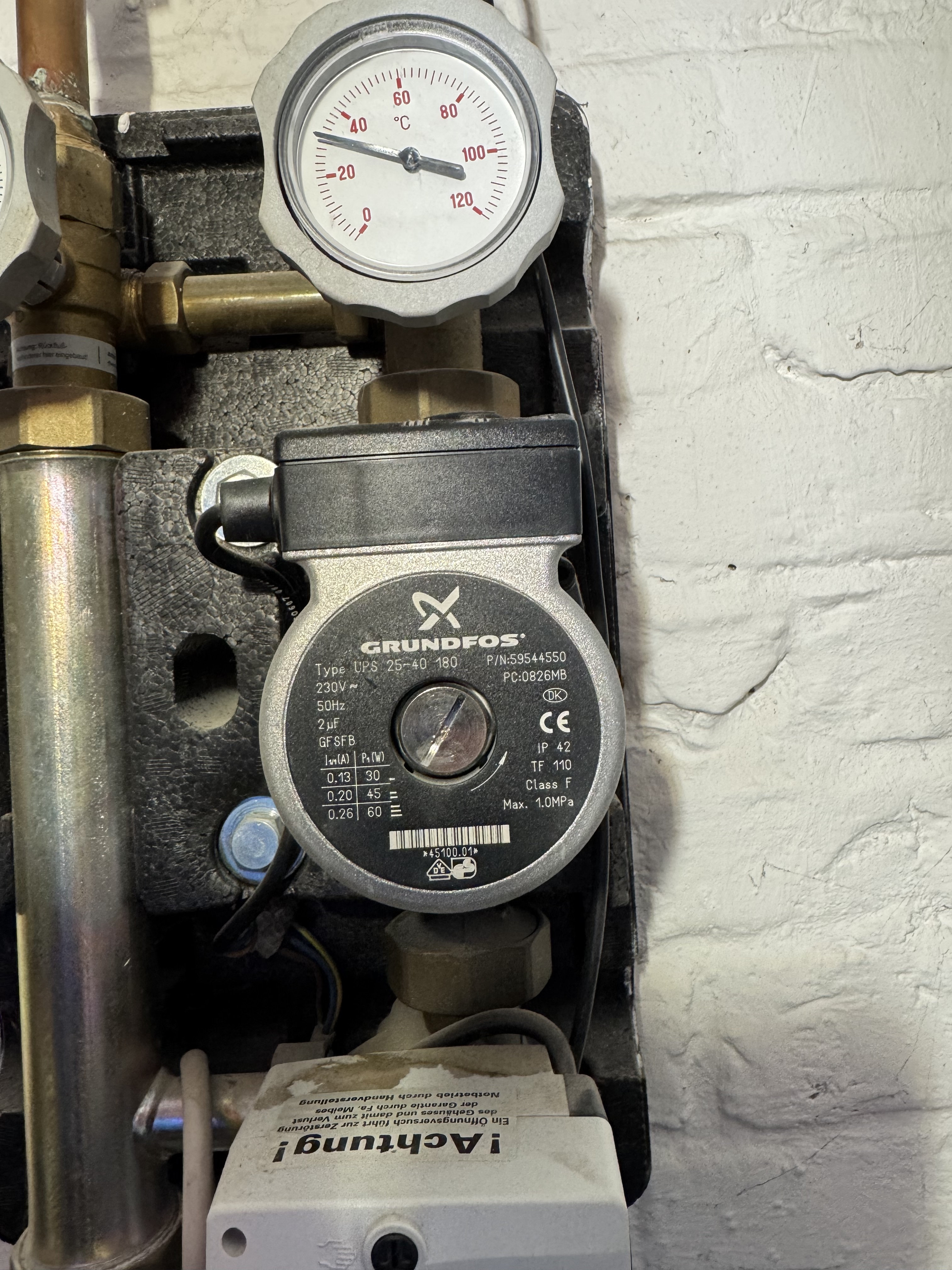

Umwälzpumpe Fußbodenheizkreislauf
Im Fußbodenheizkreislauf wurde 2008 eine Grundfos UPS 25-40-180 (siehe Bild 2) eingebaut. Diese würde ich gegen eine Grundfos Alpha 2 25-40-180 tauschen wollen.

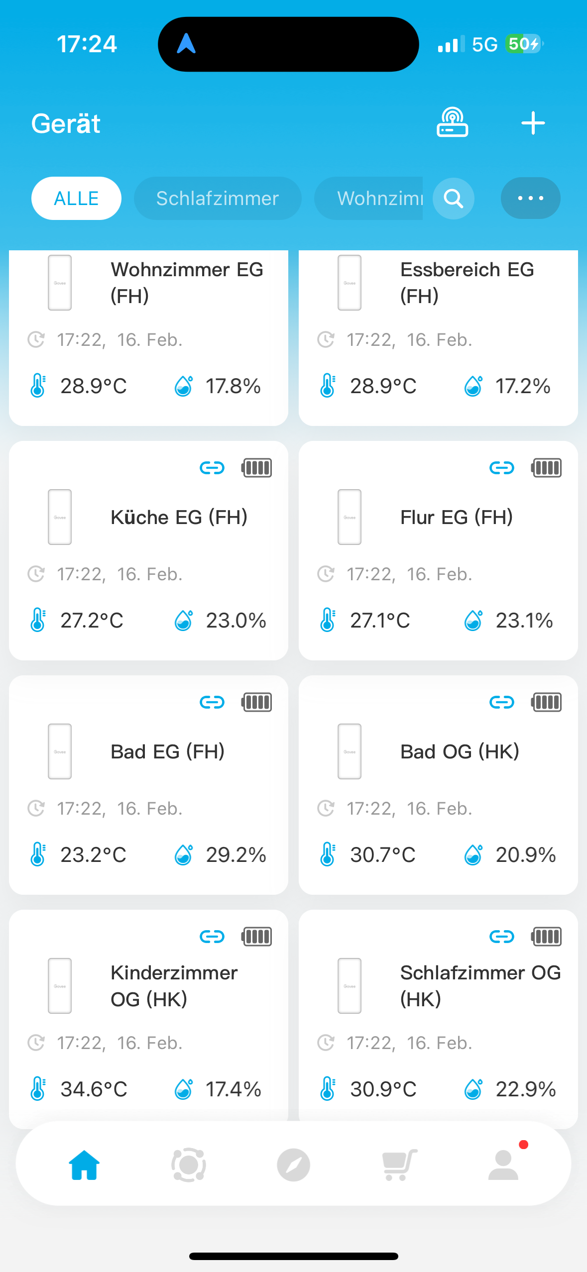

Ich zeichne aktuell schon in jedem Raum die Temperatur digital auf. Kann sie also auch auf längere Sicht beobachten.

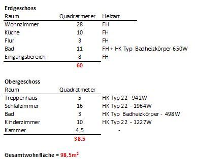

Hier zusammenfassend mal die Wohnfläche mit der Übersicht der einzelnen Heizkörper. Die Wattzahlen habe ich anhand einer Tabelle mit Spreizung 70/55 entnommen.

Hier ein Überblick der verbauten Heizkörper

A) Die Pumpen würde ich drin lassen. Wenn ein Handwerker kommt und sie wechselt wird das extrem teuer. Wenn Du sie im Internet bestellst und selbst einbaust ist es natürlich viel günstiger. Aber dennoch wird es lange dauern (Jahre) bis sich das rechnet.

Die Erdetage mit dem Fußbodenheizkreisen dort sind alle Räume tagsüber auch 27Grad warm, teilweise mehr. Dort hatte der Vorbesitzer selber am Abgleich rumgeschraubt. Da muss ich auch was machen, Bad wird nicht richtig warm, alle andere Räume völlig überhitzt. naja anderes Problem.

Wenn ich das richtig in Erinnerung habe, müssten die beiden gestuften Pumpen eigentlich bis Jahresende 2024 gegen Energiesparpumpen ersetzt sein.
Bei Grundfos und WILO gibts auf den jeweiligen Internetseiten Austauschunterstützung, d.h. man gibt die Daten der vorhandenen Pumpe ein und bekommt Vorschläge für die zukünftige. Das ist der Tausch auch keine hochkomplexe Raketentechnik.
Wer Angst vor Magnetitschlamm-Exodus hat, lässt einen entsprechenden Abscheider einbauen und gut.

Zum Pumpentausch:
Wie das geht wird hier gezeigt. Die notwendige Förderhöhe kann man berechnen, siehe hier. Meistens hat die UWP für die FBH mehr zu leisten, weil die Heizkreise länger sind als bei HK.
Ich würde statt der Grundfos noch eine Wilo Yonos pico plus oder Stratos pico plus in Erwägung ziehen. Da hast du wesentlich komfortablere Einstell- und Anzeigemöglichkeiten.
Normalerweise gibt es über und unter den Pumpen Absperrventile, dann brauchst du nicht das komplette Heizungswasser abzulassen.
Die Heizkörperventile sehen ok aus, die brauchst du nicht zu tauschen. Aber die Voreinstellung auch sinnvoll nutzen, dann braucht es das Thermostat nicht mehr.
Und natürlich die VLT runter. Mehr als 10K Differenz zwischen VL und RL sind nicht nötig.

also ich hab gestern erstmal noch vor dem Schlafen am Heizkreis Fußbodenheizung (Erdgeschoss) und am den Heizkörperkreislauf (Treppenaufgang + Obergeschoss) alles voll offen.
Keine Thermostatköpfe dran, keine ERR nichts. Ich bin gespannt. Ich kann alle Räume permanent auch von unterwegs sehen.Ich würde mal bis Sonntag warten dann hab ich mal den IST-Zustand wie überhitzt überhaupt die Räume sind. Im Bad Erdgeschoss habe ich den Badheizkörper/Handtuchtrockner mal zugedreht, weil ich möchte das die Fußbodenheizung es schafft die Temperatur zu erreichen und nicht das nur mit Unterstützung des Handtuchtrockners der Raum seine Temperatur erreicht.

[Bild]
Die heißt zwar 25/60,[...]

also heute hatte ich mal die Chance das ein normaler Tag war ohne Besuch etc.
Ich zeige euch hier mal die aktuellen Raumtemperaturen, nein es brennt nicht im Haus :-D und die Temperaturen stimmen, habe es gegen gegenkontrolliert mit einem analogen Thermometer. Wohnzimmer und Essbereich ist dieselbe Temperatur weil es ein Raum ist, nur mit 2 Heizkreisen da er recht gross ist. Küche ist ebenfalls offen zu diesem Raum.
Aussentemperatur -1
kurze Zusammenfassung:
Erdgeschoss ist komplett mit Fußbodenheizung ausgestattet. Lediglich im Bad befindet sich noch ein Badheizkörper der vom Heizungskreislauf gespeist wird. Diesen habe ich aber mit dem Thermostatkopf auf "0" abgedreht, weil ich grundsätzlich möchte das die Fußbodenheizung den Raum erwärmt und nicht der Badheizkörper.
Im Obergeschoss + Treppenaufgang sind nur Heizkörper verbaut.
Es ist schon erschreckend wie hoch die Temperatur der einzelnen Räume hoch geht. Hier ist wohl einiges an Einsparpotenzial möglich.

Frage:
Ich würde jetzt die Auslegungstemperatur von Heizkörperkreislauf erstmal sofort auf 65 Grad stellen und 48 Stunden warten und schauen was passiert. Ich hoffe es nicht so schlimm dass der Badheizkörper abgedreht ist zwecks späteren Abgleich etc. Ist das richtig so wie ich es machen möchte ?
Bei den Fußbodenheizkreis sind ja ebenfalls alle Räume maßlos überhitzt. Jetzt würde ich gerne natürlich dort ebenfalls die Auslegungstemperatur runter setzen. Das Problem ist nur das ich wie o.g. gesehen im Bad (EG) 23.2 Grad habe. Das war aber wirklich mit hängen und würgen meist war es so 22 Grad rum. Das ist mir ehrlich zu kalt. Im Bad möchte ich gerne 24 Grad haben. Wenn ich jetzt aber die Auslegungstemperatur runter setze wird es doch noch kälter im Bad (EG). Was sollte ich jetzt machen ?
PS. Auf dem Heizkörperkreislauf sind die Fließgeräusche wirklich stark zu hören.

3821147
Wenn das Bad deine Wunschtemperatur erreicht hat, ist jetzt der HKV der FBH dran.
Da kann man ähnlich der Ventilvoreinstellung bei HK den Durchfluß einstellen.
Jetzt musst du mal schauen, wie die einzelnen Heizkreise eingestellt sind. Wenn das Bad auf maximal steht, können die anderen Kreise ein Stück weit reduziert werden, bis auch dort die Wunschtemperatur herrscht.
Wenn beim Bad noch mehr geht: Aufdrehen und FBH-Heizkurve runter.

Das problem ist ja dass das Bad im EG ebend nicht die gewünschte Temperatur schafft von 24 Grad. Mit Müh und Not 23 Grad. Die anderen Räume im EG die alle Fussbodenheizung haben sind alle deutlich zu hoch.
Die Ventile sind alle voll offen.
Also erstmal alle anderen Kreise ausser das Bad eine halbe Umdrehung zurück ? Dann müsste sich die Temperatur doch erhöhen oder ? Oder denke ich falsch ?
So sollte es sein, ja.
