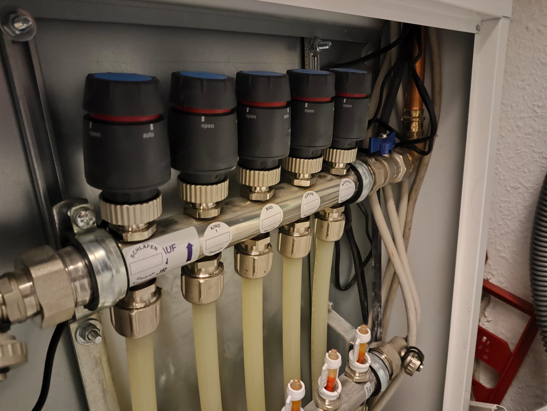

du siehst das auf der rechten Seite 2 elektrothermische Antriebe parallel angeschlossen sind.
Es gibt als 4 Raumthermostate aber 5 elektrothermische Antriebe.
Da du offensichtlich eine offene Küche hast, gibt es für Küche und Wohnzimmer eben nur einen Raumthermostaten, was auch sinnvoll ist.
Du siehst auch, dass als du das Foto gemacht hast alle Antrieb angesteuert waren und die Heizschleifen durchströmt waren.
Wenn jetzt natürlich das Zentralthermostat zu klein eingestellt ist, bringt das natürlich nichts.

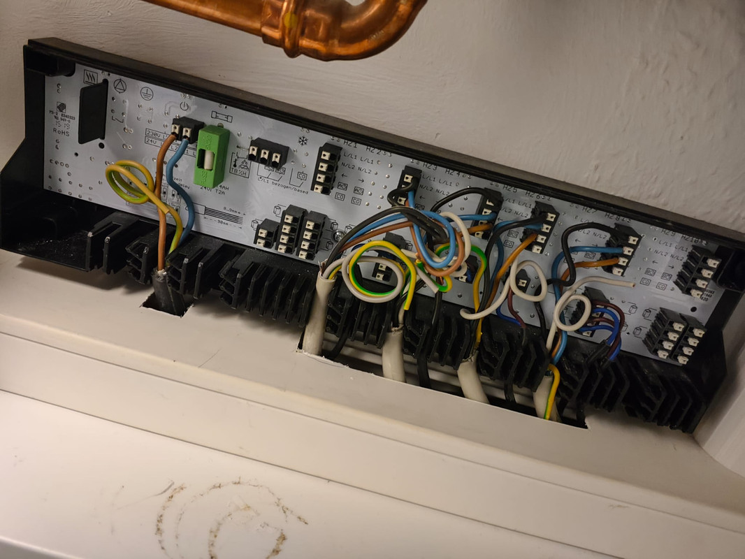

Also die Platine des HKV ist einfach ein Verteiler. Oben sind eben die Raumthermostate angeschlossen, unten die elektrothermischen Stellantriebe. Da ist keine Intelligenz drin sondern einfach ein simples Verdrahtungssystem.
Der zentrale Raumthermostat der Therme bestimmt die Vorlauftemperatur.
Die Einzelraumthermostate in den Zimmern schalten die elektrothermischen Antriebe.
Das einzige was du machen musst ist den zentralen Raumtermostat etwas höher zu stellen.
Du brauchst nichts ändern, das ist einfach ein Bedienungsfehler von dir :-)

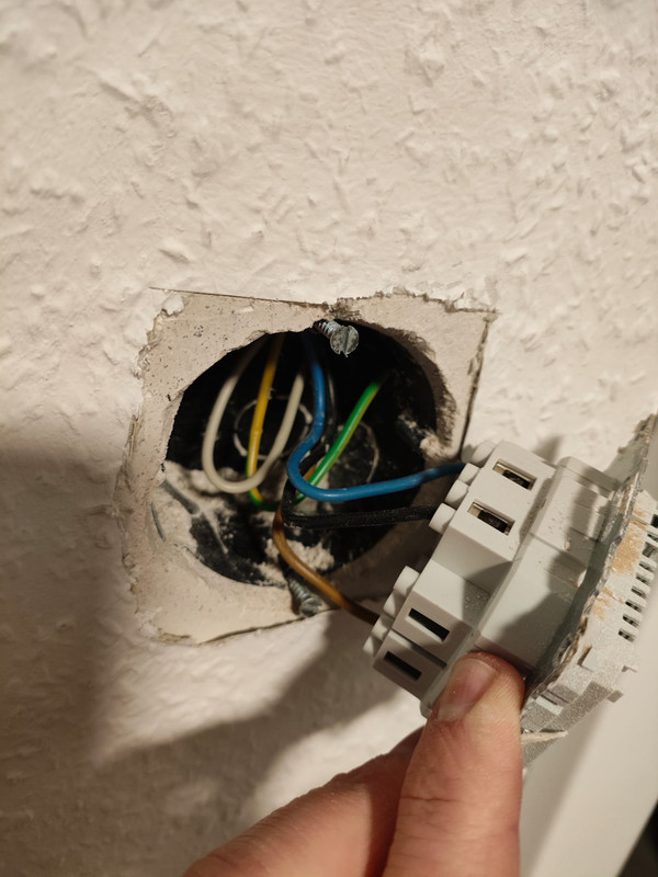

Hallo zusammen,
ich bräuchte mal etwas Expertenwissen und hoffe, dass ich alles richtig beschreibe.
Kurz vorab: Es geht um meine Fußbodenheizung und eine Raumeinzelsteuerung.
Ich habe in meiner 60qm Wohnung eine Junkers Therme (Cerapur ZWB28) und in der gesamten Wohnung ausschließlich Fußbodenheizung (4 Kreisläufe). An der Junkers Therme angeschlossen ist eine Bosch Zentral (CR100). Hiermit kann ich die Raumtemperatur und ganz einfache Einstellung der Therme vornehmen. In den jeweiligen Räumen sind Raumthermostate mit Drehrad (analog) angebracht. Entsprechende Bilder füge ich bei.
Jetzt zum Problem: Wenn ich in der Zentrale (CR100) die Temperatur auf 21 Grad einstelle, die Zentrale aber bereits eine Temperatur von 21 Grad in dem Raum misst, kann ich an den einzelnen Raumthermostaten drehen wie ich will, die Heizung springt nicht an. Egal, ob beispielsweise im Schlafzimmer 15 Grad sind und ich das Raumthermostat voll aufdrehe. Sobald die Zentrale selbst den Wert misst, der bei ihr eingestellt ist, passiert in den einzelnen Räumen rein gar nichts mehr. Ich hoffe, das ist soweit verständlich. Bilder meiner Anlage füge ich bei.
Das möchte ich gerne ändern. Nur wo muss ich ansetzen? Kann ich andere smarte Raumthermostate einsetzen und diese direkt an die Stellantriebe anschließen (per Wago klemmen) oder muss das anders geregelt werden? Mir ist nicht klar, welche Aufgabe aktuell die Platine der Fußbodenheizung hat. Als Laie denke ich, ich könnte ein Homematic Raumthermostat nutzen (230v), direkt an den Stellantrieb anschließen und ich habe alles von der Zentrale entkoppelt. Der Wert, den ich dann beim Raumthermostat einstelle wird dann unabhängig von der Einstellung in der Zentrale erreicht. das Thermostat schließt also den Stellantrieb, wenn die jeweilige Raumtemperatur erreich wurde. Aber ist dem so oder liegt hier das Problem in der Zentrale, die per Bus System mit der Therme verbunden ist. Eine Verbindung zwischen Therme und Platine kann ich nicht erkennen.
Vielleicht versteht mich jemand und kann mir irgendwie helfen.
Danke vorab!
Gruß
Andre
