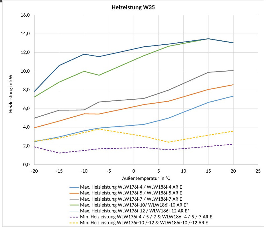

Ja, hast Du und Nö, 570 L/h Volumenstrom sind nicht zu wenig...entscheidend ist nur, dass Dein Heizkreis fürs Abtauen "mehr" kann. Mit Deinen Angaben zu den Rohrquerschnitten und dem Pumpentest auf nahe Max. Leistung würde ich mal erwarten wollen, dass der Heizkreis dden Abtauvolumenstrom gut packt und kein Puffer mit Überströmventil nötig sein wird (s. weiter u.).
Meine Normheizlast beträgt 2,8 kW bei NAT. Heute - es ist draußen gerade mal 2°C - "örgelt" mein einziger Heizkreis (nur Heizkörper) lt. geeichtem WMZ mit folgenden Daten:
Beim Abtauen fährt sie problemfreie 17 L/min. "Versteckt" ist der Maximalbedarf der WP in der Nennvolumenstromangabe der Hersteller. "Abtautage" hatten wir letztes Jahr hier im Rheinland ca. 7 Tage, in diesem Jahr bislang 14 (fast alle im Jan., als es diese Inversionslage mit sehr feuchter Luft gab. Seit einigen Tagen gibts wieder Inversionslage bei nahe 0°C, aber die Luft ist trockener und sie mußte bis heute kein einziges Mal abtauen.).
Als WP ist seit Ende 2024 eine Altherma 3 R R32 Split mit dem 04er Außengerät installiert. Die 3R hat den Vorteil, dass sie bis ca. 0,9 kW thermisch runtermodulieren kann - das ist im mir bekannten Wettbewerbsumfeld der mit Abstand niedrigste Leistungswert. Damit läuft sie bei mir mit 6,4 L/min und 2° Spreizung bis ca. 10° ohne zu takten durch.
Sie hat in 2024 1.200 kWh an Strom verbraucht und incl. WW 4.000 kWh an Wärme erzeugt. In 2023 habe ich noch mit Gasbrennwerttherma 6.700 kWh an Gas verbraucht - die Gastherme taktete seit Inbetriebnahme in 2011 aufgrund einer damaligen Fehleinstellung des Monteurs, die ich in der Monteursebene des Reglers leider erst Ende 2023 entdeckt habe, wie wild: es ließ die unt. Modulaztionsgrenze auf Werkseinstellung = 10 kW. "Gekonnt" hätte sie 2,8 kW. Hätte mir auch nicht geholfen.
Eine kleine R290 von z.B. Buderus/Bosch, die im Kreise der R290er WP recht weit bis 1,8 kW runtermodulieren kann, würde bei meiner Heizlast ab etwa -3° ohne Takten durchlaufen.
Meine WP ist dabei ohne jeglichen Puffer direkt am Heizkreis angeschlossen. --> geht super!
Leistungdiagramm der Buderus/Bosch-Baureihe 176i/186i hier:
Deine 34° VLT sind für eine WP völlig ok. Willst Du weiter runter, solltest Du diejenigen HKs tauschen (z.B. 22er gegen 33er), die der bottleneck sind. Das ist übrigens einfach rauszufinden, welche das sind.

A 40%, B 50%, C 60%, D 70%, E 80%, F 90%, G 100%
Hab die Pumpenkennlinie gefunden :-)
Im Moment hab ich 50% bis 70% eingestellt, das variiert dann automatisch in Abhängigkeit von der Außentemperatur.
Ja das mit der unteren Modulationsgrenze ist schon doof, das sind 2,5kw Minimalleistung, die benötige ich erst bei tieferen Minusgraden. Habe heute morgen bei minus 5° die Therme "erwischt", als sie die obere Hysterese erreicht und den Brenner abgeschaltet hat...sind dann natürlich sehr lange Takte.

Zitat von KarinaS Beitrag anzeigen
[Bild]
Im Moment hab ich 50% bis 70% eingestellt, das variiert dann automatisch in Abhängigkeit[...]
hallo Karina,
zu den HKs und evtl. Vergrößerung: ich tippe, bei Dir sind die klass. Konvektoren verbaut. Hast Du 11er, 20er, 22er oder 33er? Ich tippe auf 22er...Der 33er HK hat z.B. ~ 50% mehr Heizleistung als der 22er. Da bringt ein Wechsel der "zu Kleinsten" schon mehrere Grad niedrigere VLT.
Rausfinden kann man leicht, welche HK am ehesten in die Knie gehen:
VLT-Linie etwas absenken und 24 h warten. Ist in einem Raum oder mehreren die RT abgesunken (am besten Thermometer aufstellen und aufschreiben), hast Du die kleinsten gefunden....sehe ich alles aber nicht als prioritär bei 0° und 34° VLT im IST.
Zur Kennlinie: ein Heizkreis in einem kleinen Haus wie Deinem und den großen Rohrquerschnitten wird eine geringe Förderhöhe haben - vielleicht so um 150 - 350 mbar Gegendruck für Deine Förderhöhe. D Deine Heizlast aktuell bei vielleicht 1,8 kW liegen dürfte und die Spreizung bei 2,5°C ist, wären ca. 620L/h nötig.
Jetzt kommt ein wenig Abschätzen anhand der Kennlinien und des exponentiellen Verlaufs des nötigen Fördedrucks bei Erhöhung des Volumenstroms: bei 50 - 70% als erlaubter Modulationsberich der Pumpe, den Du eingestellt hast und beim worst case "Kennlinie D = 70%" wären wir mit erforderlichen ~600 L/h bei ca. 200mbar (braucht die Pumpe tatsächlich weniger als diese 70% an Leistung, ist die erforderl. Förderhöhe sogar noch geringer....). Das hievt bei exponentiellem Anstieg der Förderhöhe den Volumenstrom auf ca. 700 - 850 L/h bei ca. 350 mbar. GROB ABGESCHÄTZT...
Nun haben Wärmepumpen deutlich leistungsfähigere Pumpen verbaut als das im Vergleich etwas "schwächliche" Ding in Deiner Gastherme...was bedeutet das: selbst 1.200 L/h wären technisch für die WP 0 Problem.
Nun musst Du Dich entscheiden...
Wäre für Dich auch eine R32 Split ok? Dann empfehle ich aus eigener Erfahrung mit der Anlage die Daikin 3 R 04.
Soll es lieber R290 sein oder scheidet die 3R wg. des Schallthemas (BWP-Schallrechner - er ist absolut seriös und rechnet strenger als die Behördenrechner) aus: dann wären die 55er Vaillant oder die 5er Buderus/Bosch gute Kandidaten. Die aber wegen der höheren unt. Modulationsgrenze wohl besser mit Heizkreispuffer.
Oder löst Du das mit Split-Klimas? Das geht in Deinem Fall mit 95 m² auf vermutlich wenige Räume verteilt ebenso gut und der SCOP von den Dingern ist sogar besser und der Anschaffungspreis niedriger. Achte darauf, dass Du eine "cold climate" Variante nimmst, damit deren "Operationsfenster", das meist "Einsatzbereich" genannt wird, für Deine "eher sehr kalte" Gegend auch auf -20° bis - 25° runterreicht... ich hab einen link als Beispiel einkopiert - die Dinger gibts aber auch von anderen Herstellern. Achte ganz strikt auf passende Leistungsauslegung...
Gruß - Eddi
