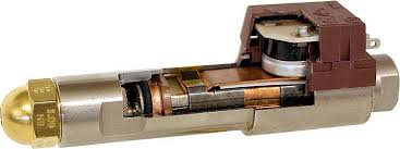

Hallo,
also mach ich hier einen neun Thread zu dem Thema auf, weil ich keinen alten wiederbeleben soll :-)
Keine Leichenschändung in den Friedhöfen der letzten Jahrzehnte :-)
In einigen Threads hab ich gesehen, dass es wohl möglich ist eine alte Düse auf zu bohren und dann ein 1/8" Gewinde rein zu schneiden. Dort kann man dann ein Öldruckmanometer einschrauben. Damit wird es möglich den Öldruck sowohl an der Ölpumpe als auch nach dem Düsenstock zu messen.
Mit der Druckdifferenz kann man dann wohl eine Aussage zur Durchlässigkeit oder Verkokung des Düsenstocks machen.
Hab ich das richtig verstanden?
2bar wurden in den alten Threads als Maximum genannt.
Dann hätte ich jetzt intuitiv zu einer solchen Messung den Zündtrafo abgesteckt?
Der Öldruck wird ja nur kurz aufgebaut, dann schaltet der Brenner auf Fehler (wegen fehlender Flamme). Somit muss man sich mit der Messung etwas sputen?
Im Voraus Danke für Eure Beiträge und Antworten.

Was nützt euch der Druck wenn der Durchsatz unbekannt bleibt.

Die 0.60 60° FI Düse ist mit 2,28kg/h angegeben.
21kW Brenner mit 10,2bar an der Pumpe.
Jetzt fkönnte man halt in die Tabelle gehen, aber weder der wahre Druck an der Düse, noch der wirkliche Düsendurchsatz sind bekannt. Irgendwie würde ich das dann gerne messen?

Die Idee spukt schon seit vielen Jahren in meinem Kopf. Eine praktikabele Lösung das bei einem Brenner im Betrieb zu messen, ist mir noch nicht eingefallen.
Das mußt Du mit einem T-Stück im Düsenstock unter der Düse machen, wo dann der Druck, der in die Düse rein geht, zu messen ist.
Wenn Du eine Lösung gefunden hast, bitte hier einstellen mit Bildern.

Wie erkennt Ihr dann, dass ein Düsenstock/Ölvorwärmer nicht genug Durchsatz hat, bzw. verkokt ist?
Bei Dauerkunden an der fallenden Abgastemperatur und das man ständig beim Einstellen des Brenners weniger Luft geben muß um auf die Co² Werte des Vorjahres zu kommen.

Man könnte in den Ventilkörper seitlich ein Loch bohren und ein Rohr z.B. vom Fernfühler eines HK Thermostat einlöten.
Das andere Ende dann in irgendwas in das ein Manometer eingeschraubt werden kann.
Wenn man es nicht selber kann einen Feinmechaniker fragen oder Uhrmache/Juwelier.
Die Kunst wird es sein das Rohr frei von Lot zu halten.
Man kann auch das Teil vom Fernfühler irgendwie umbauen, dann spart man sich einmal löten.

Das sind alles rein hypothetische Betrachtungen, denn im Bereich der Düse ist es wohl kaum möglich einen Abzweig zu bauen um den Fließdruck an der Düse anzuzeigen.
Um festzustellen ob die Vorwärmung noch ausreichend Durchgang hat, einfach die Düse rausschrauben und die Stauscheibe samt den Zündelektroden abnehmen und bei ausgeschwenkten Brenner diesen starten (Fotozelle abdecken gegen Fremdlicht) und den Brenner in eine Dose pinkeln lassen, wenns da gut plätschert ist jedenfalls der Vorwärmer durchgängig!

Ich habe jetzt die Stauscheibe ab, Düse raus, Zündtrafo abgesteckt und Brenner eingeschaltet.
Ergebnis, es plätschert wie aus einem kleinen Brunnen.
Jetzt weis ich wie man den Ölvorwärmer prüft.

Zitat: Ergebnis, es plätschert wie aus einem kleinen Brunnen.Jetzt weis ich wie man den Ölvorwärmer prüft.
Das ist nicht alles, denn entscheidend ist auch die Heizöl Austrittstemperatur, denn sollte der Düsenstock Vorwärmer verschmutzt sein, so wird auch das Heizöl nicht mehr auf die Vergebene Mindes Vorwärmtemperatur gehalten.

Zitat: Welche Temperatur sollte das Öl dann ca. haben?
Zitat: Wie funktioniert ein Ölvorwärmer?
Ölvorwärmer: Funktion einfach erklärt. Bei dem Ölvorwärmer handelt es sich um ein Heizelement, das direkt in den Düsenstock eines Ölbrenners integriert ist. Es erhöht die Temperatur des Heizöls auf 45 bis 80 °C und sorgt somit für bessere Fließeigenschaften.
