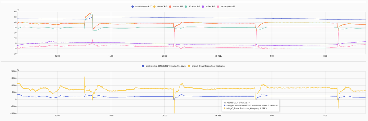

Guten Tag,
ich habe eine Daikin Altherma 3 R MT W 12 kW. Die Wärmepumpe startet ca. alle 6 Stunden einen Abtauvorgang unabhängig von der Außentemperatur oder von der Vereisung des Verdampfers. Ich habe es schon bei +13 °C beobachtet und auch während der Warmwasserbereitung. Ist das normal? In den Einstellungen kann ich nichts finden. Hat jemand eine Idee, wie man das abstellen kann?
Vielen Dank

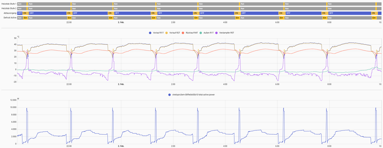

Für mich sieht es nach einer zeitgesteuerten Funktion aus, da es regelmäßig alle 6 Stunden passiert (siehe Bilder). Auch die Verdampfertemperatur ist dabei deutlich über dem Gefrierpunkt. Die Sensorwerte sehen plausibel aus. Welche Werte könnte ich vom Kältekreis prüfen?

Ja, die Daten zeigen eindeutig Abtauvorgänge die zeitgesteuert ausgelöst werden. Die Daten des Kältekreises sind völlig o.k.
Zeitgesteuertes, 2-stündliches Abtauen gibt es bei Verdampfertemperatur unter 0°C, wenn keine Vereisung das Abtauen auslöst.
Das 6-stündliche Abtauen bei 8°C Verdampfertemperatur ist offenbar eine Fehlfunktion der Software, die nichts mit dem Kältekreis oder einem Sensor zu tun hat.

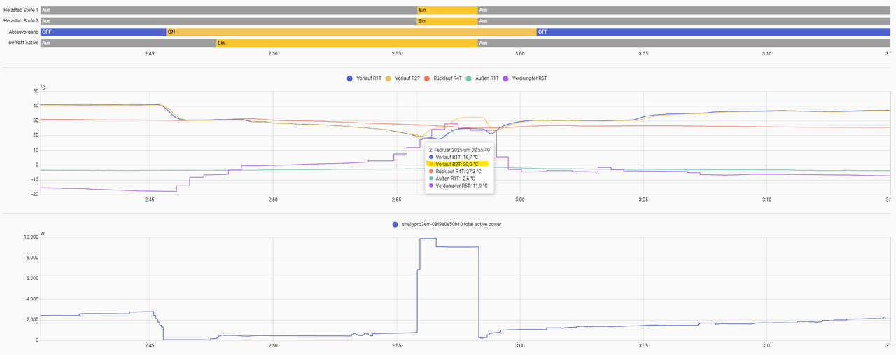

Dann habe ich noch ein Thema mit den echten Abtauvorgängen, wenn der Verdampfer wirklich vereist ist. Es schaltet sich fast immer der Heizstab zu (siehe Bilder).
Meine Beobachtungen:
Wenn Vorlauf R2T <= 20°C, dann werden direkt Stufe 1 + 2 eingeschaltet.
Wenn Rücklauf R4T <= 25°C, wird zunächst nur Stufe 1 geschaltet und erst wenn auch Vorlauf R2T <=20°C, dann auch Stufe 2.
Wie lange der Heizstab eingeschaltet bleibt, ob es zeitgesteuert ist oder bis eine bestimmte Temperatur erreicht ist, kann ich nicht sagen.
Ich finde auch hier keine direkten Einstellmöglichkeiten zum Heizstabeinsatz während des Abtauens. Kann man das irgendwie deaktivieren?

Nach Rücksprache mit meinem Daikin Kältetechniker wird das 6 Stunden Abtau-Intervall tatsächlich vom Ölmanagement ausgelöst. Die Umkehrschaltung braucht das System für die Ölrückführung. Es ist also keine Fehlfunktion und man kann auch nichts daran ändern.
Ich habe mir solch einen Abtauvorgang nochmal im D-Checker angeschaut (siehe Bild). Es wird definitiv als Abtauung angezeigt. Der Punkt Ölrückführung bleibt dauerhaft auf "OFF". Wahrscheinlich gibt es technisch keinen Unterschied zwischen einer Abtauung und einer Ölrückführung. Das würde dann auch den zusammengefassten Menüpunkt "Ölrückführung/Abtauung" erklären.

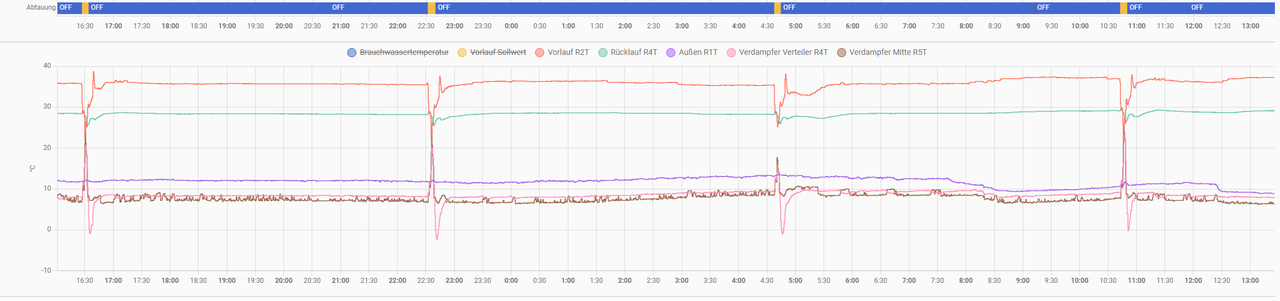

Das ist bei mir auch so. Wenn es trocken ist gibt es keine Abtauungen trotz Minustemperaturen (siehe Bild).
