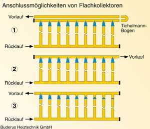

Zitat von DMS20 Beitrag anzeigen
Zitat von Dietmar Lange Beitrag anzeigen
Man bekommt diese "Stellen" entlüftet und dann bleibt dass "Wasser" dort auf Dauer unvermischt stehen.
Irgendwie ist das schon eigenartig - oder?
Aber o.k.: wenn es Experten zweifelsfrei so haben feststellen können, muss ich als Laie das wohl so glauben.
Mit Entlüftung des Solarkreislaufs hat mein Hinweis nichts zu tun
An diesen Prinzipdarstellungen von inneren Verrohrungen von Flachkollektoren und Anschlussvarianten kann man recht gut erkennen, dass Rohrabschnitte vorhanden sein können, die zwar mit Flüssigkeit befüllt sind, aber im Betrieb nicht oder kaum mit umgewälzt werden, hier z.B. abgestopfte Enden der Vor- und Rücklaufrohre.
Solche Harfenabsorber existieren auch als sogenannte Doppelharfen, dort gibt es noch mehr solche kritischen Stellen, die trotz Befüllung dann nicht laufend umgewälzt werden.
Von inneren Kollektoraufbau ist der Betreiber im Regelfall nicht informiert.
Das ist ein sachlicher Hintergrund, warum Kollektorhersteller beim Einsatz in frostgefährdeten Regionen das Einfüllen von Wasser bei diversen Kollektortypen nicht zulassen und den Betrieb mit vorgemischter Wasser- Glykol Wärmeträgerflüssigkeit vorschreiben.
An diesen Prinzipdarstellungen von inneren Verrohrungen von Flachkollektoren und Anschlussvarianten kann man recht gut erkennen, dass Rohrabschnitte vorhanden sein können, die zwar mit Flüssigkeit befüllt ...
Dietmar - vielen Dank für diese Erklärungen!
Mich bestärkt bloss leider diese Darstellung in meinen Zweifeln:
Beim Befüllen der Anlage ist das vollständige Verdrängen der Luft aus diesen abgestopften Enden kein Problem.
Im Betrieb jedoch bleibt die dort glücklich angekommene Flüssigkeit trotz aller Druck- und Temperaturschwankungen und den unterschiedlichsten Srömungsverhältnissen "wie Blei" in den "toten Enden" stehen.
Aber - wie gesagt- es wird schon valide experimentelle Untersuchungsergebnisse zum Beweis dieser "persistierenden absoluten Totraumstase" geben.Es ist ja häufiger so, dass die Praxis die theoretischen Überlegungen widerlegt.
