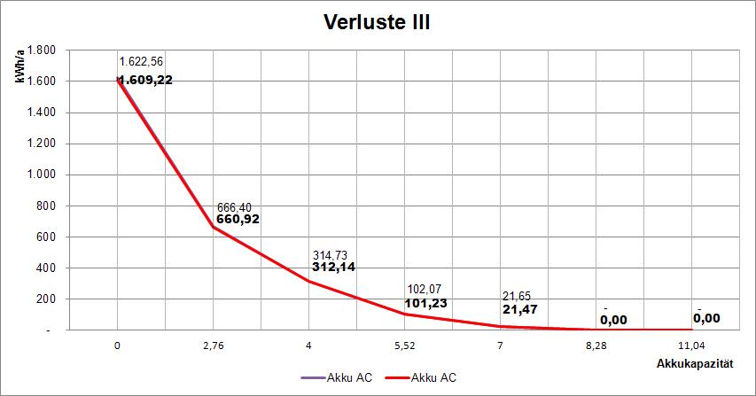

Zitat von psy.35i Beitrag anzeigen
Zitat von Arne_ Beitrag anzeigen
...In meinem Neubau von 2020 komme ich mit 30kWp und 5kWh Speicher auf 70% Abdeckung der WP ...
Neubau 2020 19,3 kWp, 11 kWh Speicher schafft bei uns genausoviel. Leider bekommen wir nicht mehr auf Dach.
5 kWh Speicher ist gut, so nach meinen Hochrechungen. Darüber läßt sich das nur noch sehr wenig steigern, was von den Gesamtbedingungen abhängig ist.

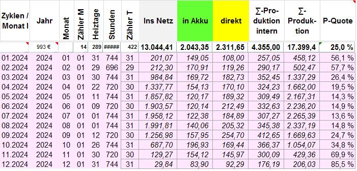

Zitat von Lauwarmduscher Beitrag anzeigen
...Das Balkonkraftwerk als Feldversuch, ob sich Solar für mich (!) lohnt. ....[...]
Hier ein paar Daten für Dich. Anlage 19,3 kWp mit 11 kWh Speicher. Standort NRW
