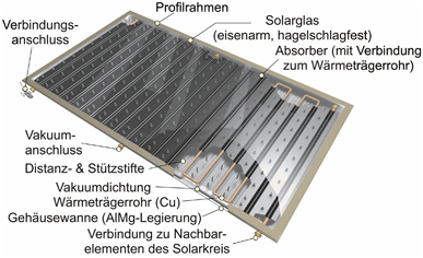

Guten Abend an Alle!
Ich hoffe, meine Frage ist nicht zu primitiv. Wir haben seit 23 Jahren Vakuum-Flachkollektoren von Thermosolar auf dem Dach. Bisher haben wir die alle 2-3 Jahre evakuiert. Dazu konnten wir vom Hersteller eine Vakuumpumpe leihen. Nun bietet die Firma diesen Service aber leider nicht mehr an, daher würde wir uns eine solche Pumpe kaufen wollen. Der Hersteller bietet zwar diese Pumpe an (Membran-Vakuumpumpe HVP30), allerdings finde ich über 400€ ziemlich viel, wenn ich mir die Preise von Vakuumpumpen im Netz anschaue. Mein Problem ist aber, dass ich als Laie keine Ahnung habe, was für eine Pumpe da geeinget ist. Worauf muss ich achten? Ist 2-stufig sinnvoller als 1-stufig? Öl oder nicht? Was sonst noch?
Ich freue mich, wenn sich jemand meiner Unwissenheit annimmt!
Danke schon mal!

Du kannst dir eine günstige 1-stufige China-Pumpe kaufen,
nur wenn du eine wirklich große Anlage hast, ist eine 2-stufige
etwas schneller - aber: kommts auf die paar Minuten an?
z.B. sowas: https://www.ebay de/itm/134923428429?itmmeta=01HQ6DH8FPB1YJ25VWSNN35QB8&hash=item1f6a10224d:g:7l4AAOSwkJNlwY8H&itmprp=enc%3AAQAIAAAA4K3efze9FXak388h%2FOMyVhnNCpAjlw69ymGPzEgkn00hFNcTsaybyPk3iCLDE8WMYuKO9Mrnw8GW1yi1gsjJYm%2FN7n7TFDJNMGx67enjuSCA86Ym8icZ%2BDKH%2Fhbr6auXyjpfuKUOMmDM000%2BXfMz7KWEg29Ds%2B6awwGw2%2F883sOxQdbvim%2BieQNzE3HBllNAkddERnt5298AEq0M5%2FteByIimZo21QecudkkCePhjrcrJwJgPAYVIKDwRXUE6BbG5y5xczjuSFnwkhUpEGnaCuoPTMY4dDig2auqQj7gtGUN%7Ctkp%3ABk9SR7CIxc25Yw
--> Punkt vor de wieder einfügen .-))
Einen Adapter zusammenlöten, weichlöten reicht... und go.
(Ist eine "normale" Schnellkupplung)
Du brauchst nicht bis ultimo evakuieren, 30 - 50 mbar abs. reicht.

TS hat vor Jahren an der Sektion Physik der LMU München und im ZAE Bayern Untersuchungen zum Verhalten der Wärmeverluste in Abhängigkeit vom Unterdruck bei verschiedenen Innenatmosphären in Auftrag gegeben.
Bei 30- 50 mbar und Luft werden nur die Konvektionsverluste reduziert. Die Reduktion der Wärmeleitungsverluste setzt erst bei Drücken unter 1mbar deutlich ein.
Bei Edelgasfüllungen sind 30- bis 50mbar brauchbar.

Als Vakuum wird in der Physik ein Raum bezeichnet, in dem ein wesentlich geringerer Druck als der normale herrscht.
Beim Vakuumflachkollektor wird nach der Montage auf dem Dach mit einer Vakuumpumpe an einem speziellen Anschluss die Luft abgesaugt.
Damit sind mit einfachen Pumpen Drücke von ca. 10 mbar realisierbar. Dadurch werden die Wärmeverluste durch Konvektion vollständig beseitigt und die Wärmeleitungsverluste durch das Restgas reduziert.
Die Wirkung des Luftdrucks nach der Evakuierung wird durch ein System von Stützhülsen abgefangen.

Wenn man die 10-3 mbar erreichen will, kommt man um ne gute Drehschieberpumpe nicht drum rum. Die HVP 30 des Herstellers ist nach dem, was ich im gegoogelten Datenblatt gefunden habe, dafür völlig unbrauchbar (gerade mal kleiner 15 mBar spezifiziert, da kannst Du auch ne ebay Drehschieber-Pumpe kaufen ...) und eignet sich nur dafür, den Kollektor anschließend mit (sicherlich extrem teurem) Krypton zu füllen. Im Artikel oben wird einmal ordentlich bepumpt, vermutlich gleich mit ner Turbopumpe und den Rest macht im hermetisch verschlossenen System eine Getterpumpe durch Reaktion mit Restgas/Ausdünstungen.
Vielleicht mal recherchieren, obs günstigeres Argon mit etwas höherer Wärmeleitfähigkeit auch tut?

Einspruch !
Ich kenne diese Untersuchung und die Physiker der LMU, die damals diese Untersuchung durchgeführt haben .
Die Aussage "bringt fast nichts" ist falsch !
Die Konvektionsverluste werden vollständig eliminiert.
Dietmar Lange

Faustwert:
25% der Wärmeverluste entstehen durch Konvektion
Strahlungsverluste sind im typischen Tempertaturbereich für TW Erwärmung und Niedertemperaturheizung weitgehend vernachlässigbar.
