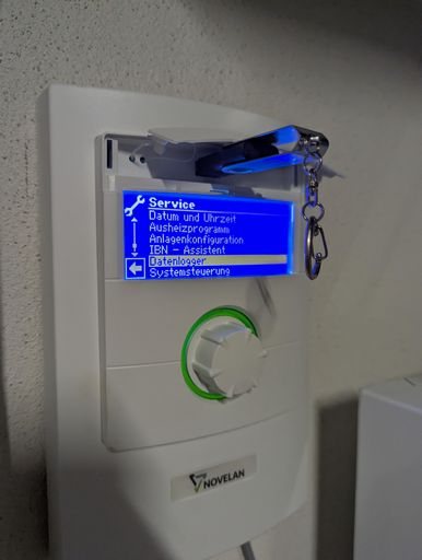

Hallo Daniel,
am Heizungsregler gibt es oben eine Blende die man abziehen kann, dahinter verbirgt sich ein USB-Port, in den man einen USB-Stick einstecken kann.
Dann kannst du im Service-Menü (Schraubenschlüssel) unter Datenlogger einen Export deiner Daten auf den USB-Stick anstoßen.
Bei mir funktionieren nicht alle USB-Sticks, ich verwende meist einen kleineren (4GB) mit FAT32-Formatierung.
Auf dem USB-Stick findest du anschließend einen Ordner heutigen Datums, mit einer größeren .dta Datei ( *_sek.dta und *_SekLog_*.dta Dateien kannst du ignorieren) und einer csv-Datei, die deine Einstellungen beinhaltet.
Beides kannst du beim Filehoster deines Vertrauens zur Verfügung stellen, den csv-Inhalt könntest du auch hier im Beitrag posten.

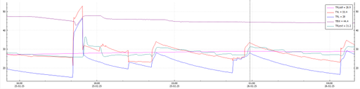

Interessante Treppchenbildung im TRLext.
Ich werde da leider nicht richtig schlau draus, da scheinen mir noch externe Steuergrößen reinzuspielen.
Müssen wahrscheinlich @Rastelli, @de Schmied und Konsorten reinschauen.
