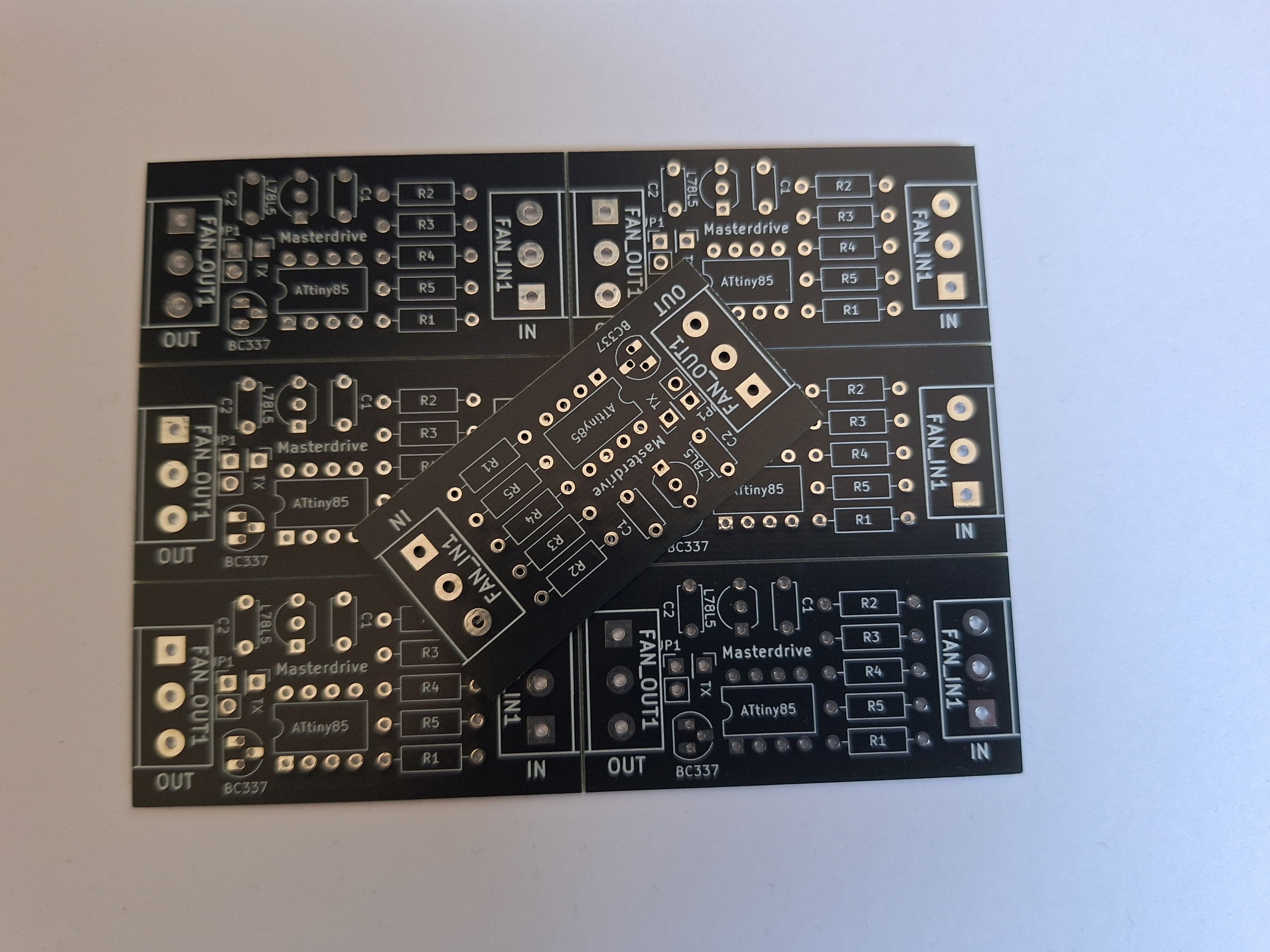

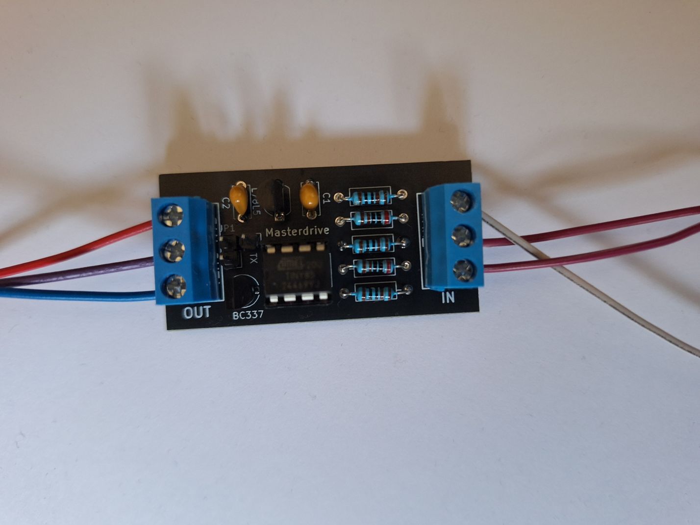

MD83
Zeit: 02.03.2025 20:17:59
1
3826648
Die letzte Woche hat nochmal einiges an Fortschritt gebracht.
Den Micro-Controller konnte ich durch einen ATtiny ersetzen, der mir das Steuer-Signal für die Lüfter entsprechend "umrechnet".
War nochmal ein Kampf, weil einiges nicht so wollte wie ich...
Inklusive Spannungswandler und der anderen Bauteile, die ich für die Schaltung so gedacht hatte, passt jetzt alles auf eine 25x50mm Platine (ich kann halt kein SMD löten), die ich einfach in die 3-Kabel-Zuleitung direkt am e² dazwischen klemme.
Zum anderen hab ich bemerkt, dass der 4412FGMPR bei gleichem Eingangs-Signal genau andersrum dreht als der 4412FGMAR.
Da ich nicht gezwungen sein wollte, immer gruppenweise zu tauschen, hab ich das in der Programmierung geändert.
Der 4412FGMPR bringt mir gefühlt aber mehr Luft als der 4412FGMAR, und ist bei 100% auch lauter. Das werde ich die nächsten Tage weiter ausprobieren, und ggf. die Maximalleistung etwas reduzieren.
Für die Bearbeitung der Lüfter hab ich die Ecken des 4412FGMPR entfernt, und dann Kompriband anstatt des Moosgummis verwendet. Mal schauen wie gut das hält.
Der Test-Aufbau hängt aktuell lose an der Wand beim Lüfter (ist knapp doppelt so groß wie die geplante Platine), tut aber seit ~3 Tagen seinen Dienst.
Bin zuversichtlich, das Thema endlich in den Griff bekommen zu haben.

Zeit: 24.03.2025 10:15:14
0
3833210
Hallo in die Runde,
für mich ist das Thema jetzt (fast) abgeschlossen.
Nachdem die Platinen gekommen sind, hab ich inzwischen 3 Lüfter im Haus "umgerüstet".
In Summe hab ich 8 e², aber nicht alle machen Probleme.
Mit 25x50mm passen die Platinen noch gut hinter die Abdeckung, zur Isolation hab ich mich bisher mit Panzertape beholfen.
Vielleicht werd' ich für die Platinen noch ein kleines Gehäuse mit dem 3D-Drücker bauen, um den Schutz zu erhöhen.

Hier mal ein Bild von den Platinen
Die gab's "in Massen" aus China günstiger als einzeln...
Und so sehen die Platinen dann aus. Werden also nur in die Zuleitung der Lüfter dazwischen geklemmt.
Bin eigentlich ganz zufrieden... jetzt muss sich nur noch zeigen, wie lang die 4412FGMPR im Vergleich zu den 4412FGMAR halten, und ob ich aufgrund der direkten Nähe zur Außenluft für die Platinen noch zusätzlichen Schutz brauche.
Oder ich montier die Platinen nicht direkt hinter der Abdeckung bei den Lüftern, sondern in der Nähe der Steuerung... mal sehen...
