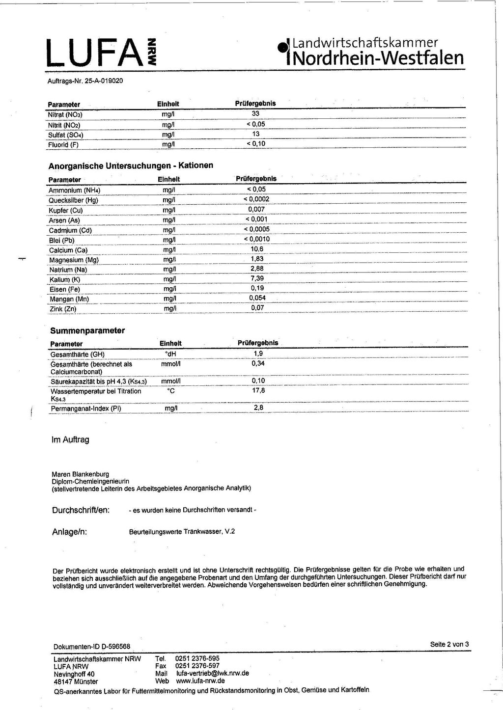

ich suche nach einer Wasser-Filteranlage bzw. nach passenden Vorfiltern,
um aus Grundwasser im bestem Fall Trinkwasser für Pferde zu machen.
Was bereits vorhanden ist: Ein angeschlossenes Hauswasserkraftwerk, welches über ein Erdfilter das Grundwasser fördert.
Versorgt werden sollen damit Pferde, den(Trink)-Wasserbedarf veranschlage ich mal auf 200 l pro Tag.
Eine Wasseranalyse wird gerade gemacht, bekannt ist aber das die Nitrat/Nitritwerte recht hoch sein sollen. Das Wasser ist dauerhaft klar und hat kein Eigengeruch, augenscheinlich ist das sauberes Wasser.
Eine aktuelle Wasseranalyse steht noch aus, die Nitrat und Nitritwerte sollen aber relativ hoch sein.
Ich bitte um einen Überblick zu den Wasserfiltern und Filtertechniken / Osmose, welche man mit einem mit Grundwasser betriebenen Hauswasserkraftwerk betreiben kann.
Nun gibt es ja ganze Wasseraufbereitungsanlagen, Ionisierer, Entsalzer, Enthärtungs- und Osmoseanlagen, und Frage mich was der richtige Weg ist.
Gibt es reine Nitrat und Nitritfilterkartuschen, welche man druckseiteg des HWW anschließen kann, können Osmoseanlagen an einem normalen Hauswasserwerk mit 24 l Druckkessel betrieben werden?
Ein Dreh-und Angelpunkt ist leider der Winter, da sich die Pumpe im Frostbereich befindet. Eine Filteranlage muss genau wie die Wasserpumpe vor dem Frost schnell entleert, und nach dem Frost einfach wieder in Betrieb genommen werden.
Wie könnte man da ein Filterkonzept umsetzen?

Hallo zusammen,
die Analyse hat etwas gedauert, ist aber jetzt da und hab diese im Anhang angefügt.
Demnach hat das Wasser (ganz ohne Vorfilter) praktisch Trinkwasserqualität, einzig wäre der PH Wert für eine Trinkwasserqualität im Hinblick "Schutz der Leitungsrohre) mit einem PH-Wert von 5,2 relativ niedrig, für Tränkewasser reicht jedoch ein PH von 5,0.
Mikrobakteriell lese ich daraus auch gutes Trinkwassernivau, Nitrat/Nitrit kaum vorhanden, einzig scheint Mangan minimal erhöht mit 0,054 mg/l erhöht im Bezug auf Trinkwasser (max 0,05 mg/l), womit das sogar innerhalb der Messtolleranz liegen wird.
Demnach ist das Trinkwasser für die erhöhten Leberwerte auszuschließen, es werden nun noch Proben genommen vom Futter.
Zugleich gibt es jetzt erstmal etwas, womit die Leber von den Pferden selbst aktiv unterstützt wird zum "entschlacken", was auch schon Erfolg gezeigt hat.
Nun überlege ich, ob auf der Druckseite der Pumpe trotzdem noch ein einfacher Vorfilter sinn machen kann bei den eh wohl schon guten Werten. Im Trinkwassernetz wird ja heutzutage auch an j e d e r Anlage irgend ein rückspülbarer Vorfilter am Trinkwasser- Hausanschluß eingebaut.
Was haltet ihr von der "Idee" ?

Filter kosten Zeit und Geld. Sie müssen regelmäßig gewartet, gereinigt und Aktivkohle getauscht werden. Ansonsten neigen sie zu Verkeimung und sind kontraproduktiv.
Wenn ich also keine konkrete Anforderung hätte, würde ich eher keinen einbauen.
