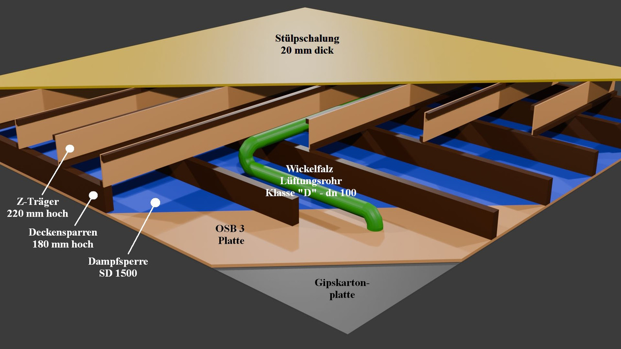

ich hab nun etwas weiter an der Lüftungsanlage gearbeitet.
Viel recherchiert, gelesen und skizziert.
Anbei einmal meine Ideen:
(nach dem öffnen des Bildes kann man es durch klicken noch einemal vergrößern).
Auf der rechten Seite seht Ihr das Lüftungsgerät mit den Leitungen zur Außenwand und zu den beiden Verteilern.
Links oben geht es dann weiter bis zu den Be- und Entlüftungspunkten.
Unten dann die Draufsicht der Etage, welche belüftet werden soll.
Ich wohne noch nicht in dem Haus. Der Notartermin ist erst nächste Woche.
Deshalb habe ich noch nicht alle Maße und kann nur eine rudimentäre Planung machen.
Welche Fehler habe ich gemacht?
Was kann ich besser machen?
Wie sehen es die Fachleute?
Habt Dank für eure Hilfe :-))

Ich kann das Bild nicht anschauen, weil es mit Popups sofort verdeckt wird und dann nicht mehr aufrufbar ist.

niemand da, der etwas zu meinem Konzept schreiben kann ?
Oder ist es so schlecht?
Wir werden fast durchgängig zu zweit in dem Haus auf ca 87 m2 Wohnfläche und einer Deckenhöhe von ca 2,4 m wohnen. Über Tage oder Wochen auch einmal zu dritt.
Dazu habe ich noch ein wenig an den Leitungen gerechnet:
Angenommen habe ich einmal drei Lüftungsstufen (aus dem hohlen Bauch heraus):
1) Minimallüftung von 40 m3 / Stunde
2) Nennlüftung von 80 m3 / Stunde
3) Intensivlüftung von 200 m3 / Stunde (als Worst Case)

Sie soll ja auf der Stülpschalung der obersten Geschoßdecke im Spitzboden stehen. So kann ich die Rohre zu den Ventilen und vielleicht auch die Verteilerkästen alle in die Isolation der Decke legen. Die 160er Rohre und Filter möchte ich gesondert isolieren.
Hier der geplante Aufbau der obersten Geschoßdecke:
[img]
[/img]
Was denkt Ihr darüber?
Liebe Grüße,
Ralf

Ich nehme an, das Haus ist für 2 Personen, gelegentlich 3 Personen konzipiert, d. h. der Gesamtvolumenstrom der Nennlüftungsstufe sollte idealerweise um die 90-100 m³/h liegen.
Du machst im Wohnzimmer zwei Zuluft-Auslässe. Das Schlaf- und Gästezimmer liefern gemeinsam bereits 75 m³/h Zuluft ins Wohnzimmer. Es reicht also ein zusätzlicher Auslass mit 25m³/h für das Wohnzimmer, oder du machst jeweils 50 im SZ und GZ und sparst dir den Auslass im Wohnzimmer.
Ein Zuluftdurchlass DN125 in der Mitte vom SZ reicht aus für 50 m³/h, d. h. DN100 Luftleitung kurz vor Durchlass auf DN125 erweitern.
Die Küche bekommt 60 m³/h, das Bad 40 m³/h Abluft. Es genügt jeweils ein Durchlass mit DN125 wie beim SZ.
Die Rohrführung sollte so gestaltet sein, dass man ohne viel Einregulierung zum Ergebnis kommt.
