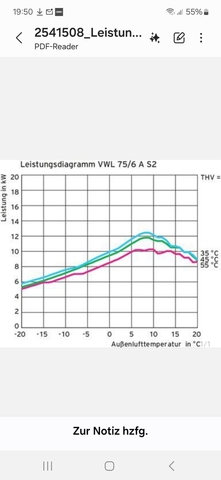

3829977
Das schaut ja auch garnicht so schlecht aus bei der 75er. -20°C hat´s ja auch eher selten bei uns und davor liefert die eigentlich relativ gut ab so wie das aussieht.

3830018
Wo hat's n du das Diagramm her? Noch nie gesehen.
Z.B. hier.
Oder im PV-Forum.

3830104
Danke, die grafiken aus dem PV Forum kannte ich schon, die andere war mir neu. :)
Schade das da die mind. Leistung nicht hinterlegt ist, das würde mich noch bei 45°C interresieren :)

3830129
Nur leider nicht für die 35/6 und 55/6, die in der Schweiz nicht verkauft werden. Dafür gibstbdort ne 65/6 als kastrierte 75/6.
Hier noch ne Bildquelle.

Nachtrag:
Hier die komplette Planungsunterlage mit (veralteten) Preisen und den bunten Leistungsdiagrammen auf Seite 422 von den Kollegen aus AT.
Alternativ etwas neuer hier Seite 98.
