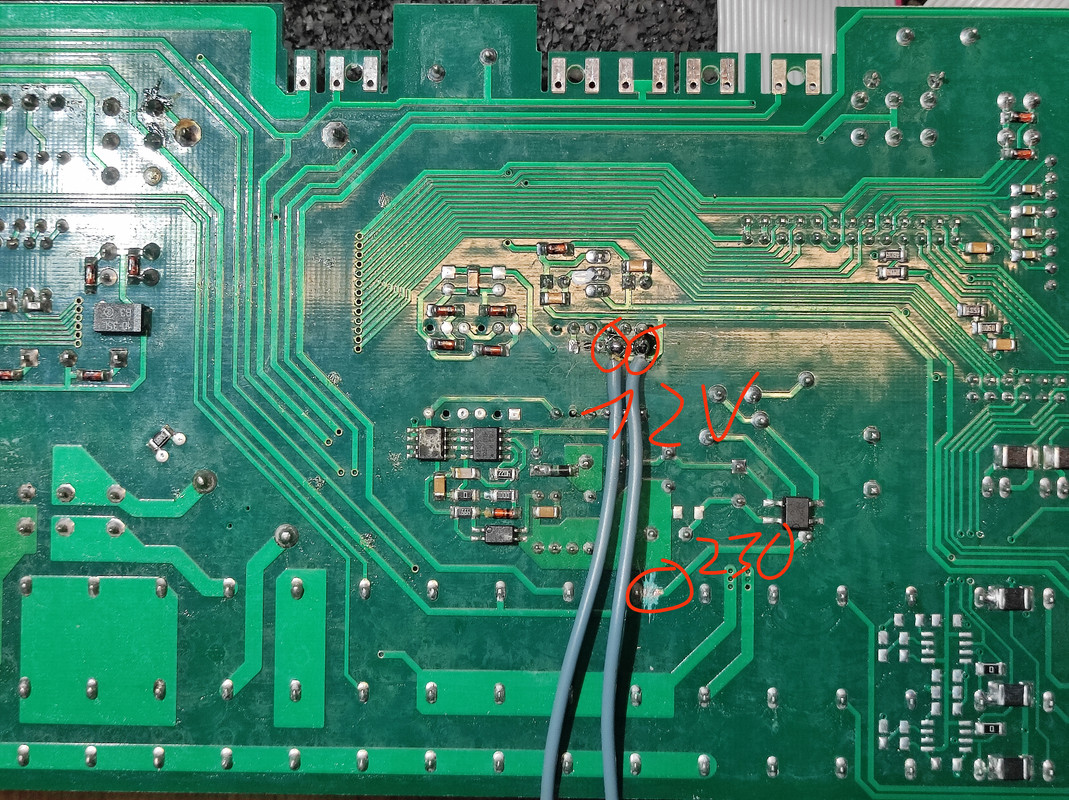

Ich musste damals eine schnelle Lösung finden, da das Haus nur 14C hatte und es Samstag war, das hab ich dann so ne Weile laufen lassen. Es gibt immer mal wieder Platine bei Kleinanzeigen oder eBay. Was für ein Bauteil nun kaputt war kann ich nicht sagen, das habe ich nicht weiter verfolgt. Ich hab die Platine getauscht und dann war alles wieder ok.
"Zusatzregelung HPRA1 (5006729) ausgefallen --> XR1P Schaltplatine (5006730) ersetzen
Bei mir ist letzte Woche die XA1P Schaltplatine Zusatzregelung HPRA1 ausgefallen.
Das Problem kommt von der XR1P Schaltplatine, Mittig (grauer Trafo) ist die Stromversorgung 230VAC/12VDC, wo wahrscheinlich der TNY280PN hops gegangen ist. Da die Bude nur noch 14C hatte und Frauchen gefroren hat, musste eine schnelle Lösung her... Als Provisorium habe ich erstmal eine externe 12VDC Versorgung angelötet und die 230V getrennt --> Funktioniert aber nur mit einer sauberen 12VDC Spannung, sonst spinnt der Durchflusssensor."

sieht so aus als ob die Steuerspannung Spannung wegbricht. Das Zusatz Display bekommt von der Hauptplatine mittig grauer Trafo seine Spannung. Du hast genau das gleiche Problem wie ich damals, nur bei mir ging gar nix mehr. Da ist irgendein *Cent* Bauteil auf der Platine defekt.
Welches ist schwer zu sagen, ich kann es leider nicht mehr nachforschen da ich einfach die Platine gewechselt hatte.

Mich wundert, dass trotz mehrfacher Hinweise hier im Forum der Fehler nicht dort gesucht wird, wo er 99% sicher steckt: Platinendefekt. Nach >13 Jahren Betriebszeit und bei diesem diffusen Fehlerbild sind defekte Elektrolytkondensatoren die typische Fehlerquelle.

Zum Bauteil TNY280PN und den Kondensatoren: Weiß jemand, wie man sie am einfachsten messen kann, ohne die Bauteile auszulöten?
Verfasser:
muca
Zeit: 16.03.2025 16:16:25
0
3831027
Meiner Meinung nach sehen diese beiden Elkos auf der Hauptplatine neben dem TNY280PN oben etwas gewölbt aus. Ich denke - als Laie - dass diese beiden die Problemverursacher sind.
Weiß Jemand zufällig welche beiden Elkos das sind, damit ich diese bestellen kann?

Die sehen einwandfrei aus, was aber nichts heißen muss. Bei defektbedingter Wölbung kommt der Deckel in der Mitte hoch.

So, die Hauptplatine ist getauscht und die Anlage tut wieder :)
