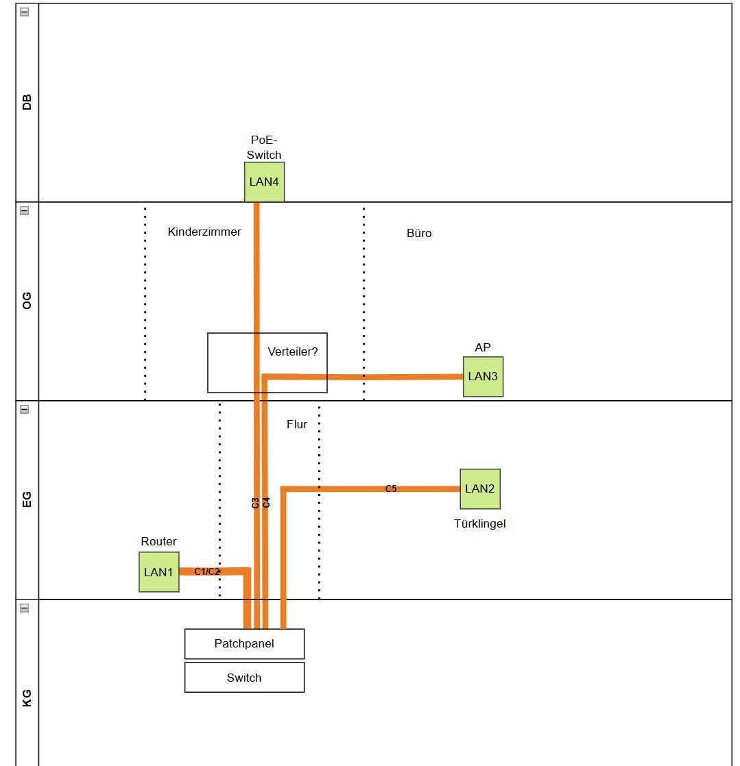

Hi,
wir haben uns kürzlich ein Haus gekauft und renovieren aktuell das Kinderzimmer. Nun bietet sich an ein paar LAN-Kabel zu ziehen. Habt ihr vielleicht Tipps wie ich die Verkabelung auf dem Bild unten am besten umsetzen kann? Was brauche ich für Leerrohre und wie zweige ich bspw. für LAN3 ab? Die Decke KG/EG ist aus Beton, die zwischen EG/OG ist eine Holzbalkendecke. Wie gehe ich die Bohrungen durch die Decke am besten an? Vielen Dank vorab! :-)
VG

Hallo
ggf schon weiter denken und Glasfaser vorbereiten, bzw die Leerrohre für Glasfaser vorbereiten.
Ich hab LAN Kabel fest vom Switch zu allen angedachten Stellen verlegt und dort Dosen gesetzt. Und viele viele 32'er Leerrohre verlegt.
ciao Peter

Kommt auf die Anzahl der Biegungen an. Aus den Bauch heraus und ohne Kenntnis der genauen lokalen Bedingungen: 4x 25mm Wellrohr verlegen mit dem Doppel-cat7 Kabel bereits im Rohr. Betondecke mit dem SDSmax Boschhammer und 25mm Bohrer (laut und viel Dreck) oder mittels Kernbohrung (Unternehmen, muss nass gebohrt werden).
Die Kabel liegen die nächsten 50 Jahre da, weder an der Qualität noch an der Anzahl sparen. Noch ein Tipp: an die Wand/Decke an zentraler Stelle jeder Etage ebenfalls cat7 und 230V legen für Wifi.

Zitat von Peter 888 Beitrag anzeigen
Hallo
Das war auch mein erster Gedanke. Andererseits frage ich mich, welche Anwendungen und wann das brauchen würden. Mit CAT kommt man bereits auf 7Gb. Mit Dual Link auf 14Gb. Heutzutage reichen meist 1Gb vollkommen aus. Meistens reichen sogar 100Mb aus, da Internet eh nicht schneller. Mehr als 1Gb sind heutzutage nur für Videobearbeitung sinnvoll. Außerdem PoE mit Glasfaser könnte ein Problem sein ;-)
Ich bin jedenfalls auf den Use Case mit mehr als 10Gb Bedarf gespannt. Vielleicht 3D-Fernsehen oder Holodeck ;-)
Nicht falsch verstehen. Wenn man jetzt die Chance hat, dann für Glasfaser vorbereiten. Besser haben als brauchen.
Und ja, im OG sollte ein Unterverteiler mit Patchpanel und mehreren Zuleitungen/Leerrohren aus dem Keller gesetzt werden.
Grüße Nika

3833512
Würde ich heute nochmals bauen :-) hätte ich deutlich mehr CAT6 Kabel drin (war damals der höchste Standard)
Das kannst du für ein WLAN AP nutzen, für TV, für Drucker, für Homeoffice, für ne FB der Heizung, für ....
Ich würde in jedem Stockwerk einen Netzwerkverteiler platzieren.
Von dort in jedes Zimmer mit Netzwerkkabel + Leerrohr.
Von der "Zentrale" in jedes Stockwerk per Glasfaser + weiteres freies Leerrohr.
Ob man nun von der "Zentrale" in jedes Stockwerk zum Verteiler dann mit klassischem Netzwerkkabel fährt?
Wer das selbst machen kann + will - legt von allem Kabel + Leerrohr rein.
So ne Duplex Rolle CAT7 Verlegekabel (PIMF Schirmung z.B.) kostet ja nicht die Welt.
Glasfaser müsstest du dich halt vorher informieren, da gehen die Meinungen auseinander.
In der Industrie ist gefühlt eher SingleMode im kommen (aber TEUER), im privaten würde ich aber bei Multimode Glas bleiben.
Bei den Steckern würde ich auf LC / LC setzen - dafür bekommst du auch günstige GBICs (Module) in Switch.
Die Multimode LC/LC OM4 kann ich dir diese empfehlen, da das Glaskabel in einem Mantel gebündelt ist:
https://www.secomp.de/de/item/roline-lwl-kabel-50-125m-om4-lc-lc-low-loss-stecker-violett-2-m/21158872

Zum Unterverteiler noch was.
Es muss kein Aufputz 10" oder 19" Netzwerkschrank sein, für den meißt kein Platz im EG/OG ist.
Man kann das problemlos in der Wand einbauen.(Unterputzgehäuse mit Hutschiene)
Du musst halt lediglich die Größe des Netzwerkswitches (die sich durch die Anzahl der Ports ergibt berücksichtigen) + Strom im Schrank für die Netzwerktechnik.

Hallo
ich bin ein Fan von Leerrohren.......
Ich profitieren von den beiden Leerrohren die vom Keller bis ins DG gehen. Wurden von mir vor 28 Jahren beim Einbau der Zentralheizung mit in den Steigschacht verlegt.
Mittlerweile eines mit zwei LAN Kabeln belegt (ich ziehe LAN dem WLAN vor). In dieses will ich mir zusätzlich ein 12/10 PA Leerohr fürs Glasfaser mit einziehen. Macht zwar Arbeit sollte aber gehen.
Bei meiner mittlerweile EX habe ich alle LAN Kabel fest verlegt. Allerdings nur CAT6. Dosen in CAT7 waren noch nicht verfügbar. Alles auf nen switch gelegt und gut. Zusätzlich an viele Stellen Leerrohre verlegt. Diesmal aber großzügiger statt 22'er ein 32'er und mit hochgleitfähiger Innenschicht. Würde ich immer wieder so machen. Man ist halt ultraflexibel. Sicher am Anfang etwas mehr Aufwand aber später ist man froh....
ciao Peter
