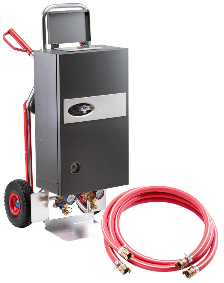

Bevor du noch weiter Unsummen in ein überholtes Gerät steckst, nimm es lieber außer Betrieb und hol dir eine Notheizung, es gibt Betriebe die sowas anbieten zum Ausleihen, samt Anbindung an deine bestehende Anlage. Kostet zwar einiges aber dann ärgerst du dich nicht dein Geld für die Reparatur eines Schrottkessels ausgegeben zu haben.

Unsummen waren das jetzt nicht und ich gehe mal davon
aus das ich Teile nach dem Wechsel auf Kleinanzeigen verkaufen werde. Irre was da wie teuer verkauft wird.
So eine Notheizung würde weit über 3000€ kosten. Wahrscheinlich mehr als wenn ich mit Heizlüfter heize und mir einen Durchlauferhitzer einbaue.
Also seid ihr, wie die Heizungsbauer hier vor Ort, auch der Meinung das sich der Kessel nicht mehr reparieren lässt?
Und das wo es jetzt nochmal Frost geben soll :-(

Ich schrieb du sollst die Notheizung auch nur ausleihen und nicht kaufen!
