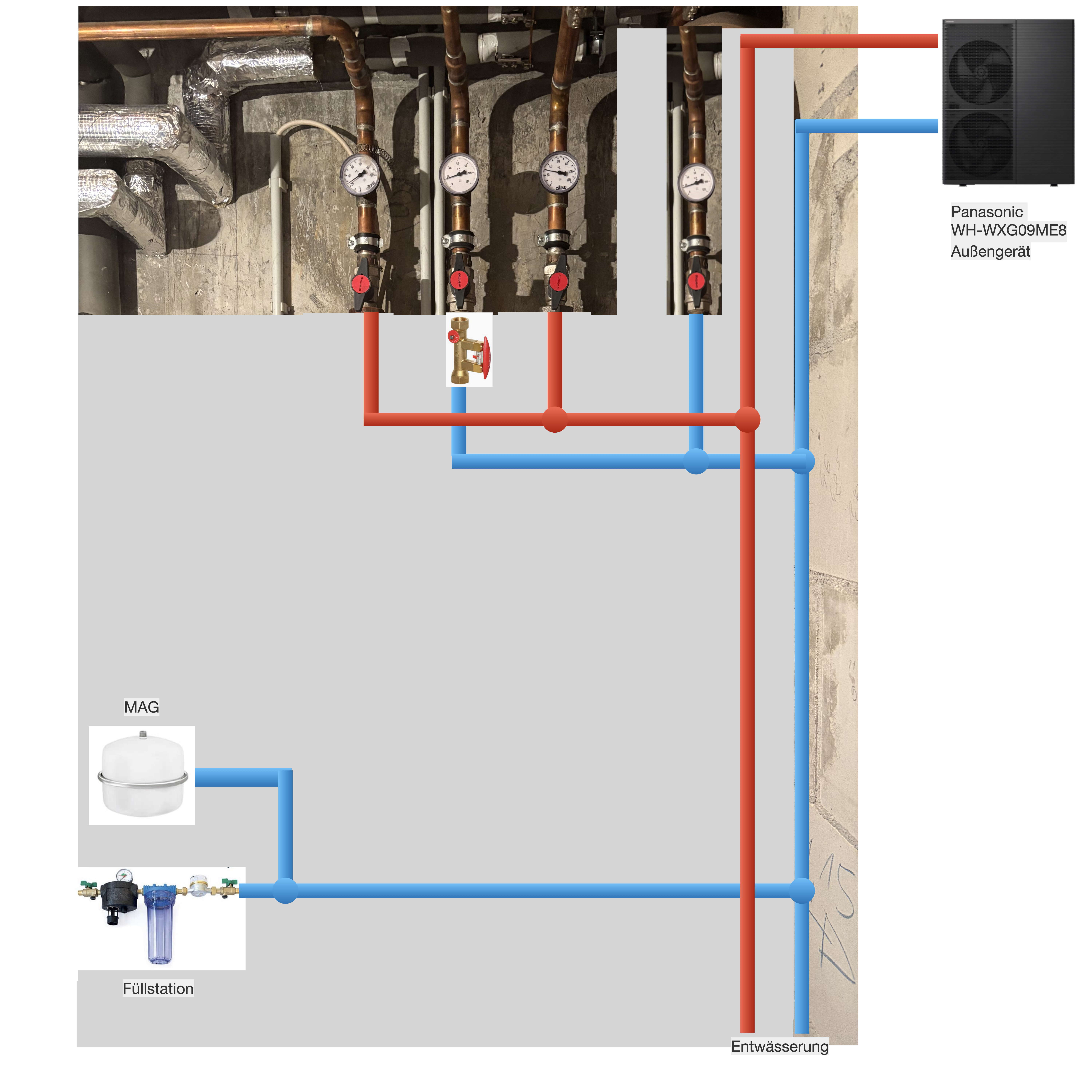

Das MAG sollte vorzugsweise im Rücklauf eingesetzt werden.

@ajokr - Danke für den Hinweis. Und die Befüllstation ?

Ebenfalls. Kann auch zusammen mit dem MAG an dessen Abzweig verbaut werden.

Danke ajokr. Hier der korrigierte Plan:
Schön minimalistisch, da keine Warmwasser-Bereitung und kein (hydraulisches) Innengerät ...

Kein Magnetitabscheider?

Der Beschreibung nach ist der im Außengerät bereits enthalten: Eigenschaften Panasonic M-Serie Außengerät
Siehe "Hauptkomponenten des Außengeräts".
Da steht: "Schlammabscheider: Dieser mit einem Magneten ausgestattete Schlammabscheider reinigt das Heizungswasser bevor dieses in die Umwälzpumpe gelangt.".
