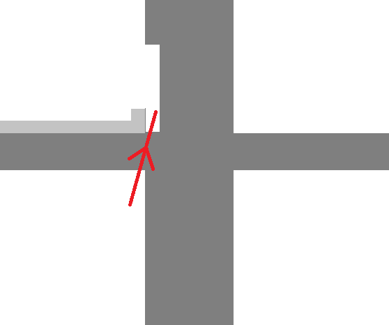

Hey, vielen Dank erstmal für die ganzen Antworten - das hilft mir echt weiter! Das Anschließen etc. ist für mich nicht das Problem - aber das Verlegen über die ganzen Etagen ist Neuland. Da bin ich mir etwas unsicher :-)
Ich würde dann wahrscheinlich echt mit einem 25er Bohrer mehrere Leerrohre vom KG zum EG ziehen. Vielleicht ist das einfacher zu realisieren, als da ein dickes 40er Loch o.ä. zu bohren. Mir geht es im OG primär darum einen AP aufzustellen, den wollte ich ungern im Kinderzimmer platzieren. Aber wenn ich mir Eure Beiträge so durchlese, sollte ich vielleicht für das Kinderzimmer zumindest eine Dose vorsehen. Macht es da Sinn mit dem Leerrohr in einen kleinen 15x15 Verteilerkasten (OG, bspw. Kaiser Verteilerdose 1096-01) zu gehen und von dort aus quasi als T-Stück zu LAN3 und der Dose im Kinderzimmer?
Wie gehe ich das Bohren grundsätzlich an? Der Flur im EG ist gefliest mit einer Sockelleiste. Im OG liegt Vinylboden mit Fußleisten. Gerade das KG macht mir ein wenig Sorgen, weil da schon viele Heizungsohre herlaufen. Mit was für einem Bohrer gehe ich am besten durch die Holzbalkendecke?
Wenn man die vorhandenen Böden und Installationen schonen will, dann muss man vorsichtig und kreativ sein. Kostet Zeit, sollte aber möglich sein. Wenn die Sockelleisten erhalten werden sollen, dann bohrt man dahinter. Das braucht entweder Erfahrung oder viel Anfänger-Glück.
Bei der Holzbalkendecke würde ich die Bohrmaschine erstmal liegen lassen und mit einem größeren Schraubendreher reinpicken um die Balken-/Latten-Position festzustellen.
Auf Leerrohre würde ich im Falle einer kosmetischen Renovierung eher verzichten. Alles kaputt machen kann man auch später noch. Wenn heute übliche Kabel den künftigen Anforderungen nicht gewachsen sind, dann passen oft auch die Standorte nicht mehr.
Ein fettes Rohr reinzubekommen ist nun mal was anderes, als eine dünne flexible Leitung - gilt sowohl für die Durchbrüche als auch für die Schlitze.

3834302
Bei gefliestem Flur geht bohren schlecht, bzw. ist Risiko behaftet. Fliesen können splittern. Also anderes Zimmer wählen, wo kein Fliesenboden ist.
Daran denken das die Innenwände in darüber liegenden Stockwerken meistens dünner sind. Das sollte man zuvor ausmessen.
Bei Holzbalkendecke ist ja Gipskarton + Lattung unten dran oder Sauerkrantplatten mit Putz + Lattung bei älteren Häusern. Da muss man sicherstellen, das dort wo gebohrt werden soll, kein Balken ist. Dazu schlägt man am besten einen dünnen langen Nagel durch. Dann merkt man ob es hohl ist. Oben sind ja entweder Dielen drauf oder Spanplatte oder OSB Platten under dem Acry-(Lamminat). Kabel kann man dort gut hinter die dicken Lamminat Leisten verlegen.
Da nimmt man am besten einen längeren Holzbohrer oder HSS-Bohrer. Will man das Leerrohr durch die Löcher ziehen wird das eine Herausforderung, solche dicken Bohrer zu beschaffen. Im Netz bekommt man die für kleines Geld. In Baumärkten meistens nicht.
