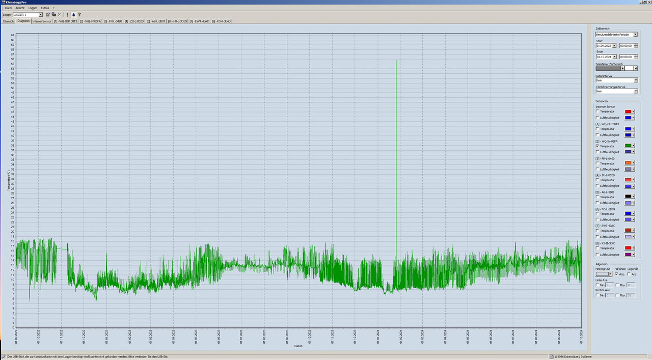

3749328
Zitat von UweKu Beitrag anzeigen
...PC-Variante bestellt, also die mit Passivkühlung....[...]
Hier der Temperaturverlauf der WQ seit 09.2022:
WQ Verlauf
Wir kommen nur ganz selten an die 7°C heran, so bleibt genug Temperatur um die Luft im Winter bei -11° ausreichend vorzuwärmen, ohne das die Lüftungsanlage die Leistung drosselt.
Das sind die Werte aus über 70.000 Einzelmessungen

Danke!
Die Pumpendrehzahlen kann man auch ohne Uplink an der Nibe im Menü 3.1.10 "Systemteile" auslesen.
Übrigens hat die Pumpe eine el. Leistungsaufnahme von 3-140W, je nach Ansteuerung (LIN-Bus). Also, je nach Arbeitspunkt und Anzahl Betriebsstunden nicht unbedingt vernachlässigbar.
Aus Interesse, was sind denn Bilanzräume 1-3?
