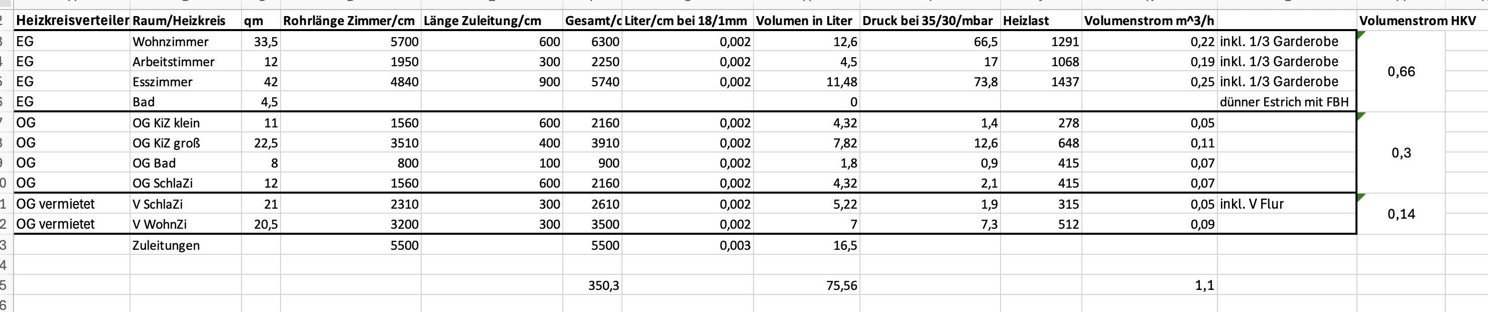

Hallo zusammen,
ich habe bereits zur Auswertung WMZ und Dimensionierung einen Thread unter https://www.haustechnikdialog.de/Forum/t/284702/WMZ-Auswertung-Puffer-und-WP-simulieren
Zur Übersicht hier eine kleine Zusammenfassung:
Heizlast berechnet liegt bei 6,5KW. WMZ zeigt eine erwarteten Heizbedarf bei NAT auch bei ca 6,5KW. Wobei ich vor kurzem eine Wärmebildkamera hier hatte und gesehen habe, dass die vorhandene Fensterfalzlüftung merkbar "lüftet". Diese wurde durch den Energieberater vorgesehen, weil wir damals die Fassade noch nicht dämmen wollten und damit Schimmel verhindert werden sollte. Diese dichte ich jetzt ab. Hierdurch und durch Beseitigung weiterer kleiner "Dämmmängel" wird der Bedarf wohl noch minimal runter gehen.
195qm, frisch durch saniert - neue Fenster, Fassaden- und Kellerdeckendämmung. Trockenbau FBH (also ohne Estrich und damit ohne Speicher) mit 3 Heizkreisverteilern, kein ERR...Meine Berechnung ergebt bei VL35, RL30 und 21Grad Temperatur einen benötigten Volumentstrom von 1100l/h.
Die aktuelle Hydraulik erlaubt der aktuellen Gas Kombitherme lediglich einen Volumenstrom von ca 1000l/h. Allerdings kann und wird der Flaschenhals, eine einzelne 28/2,7mm Leitung, aufgelöst und massiv vergrößert. Ich habe die einzelnen Heizkreisverteiler durchgemessen (abstellen der anderen beiden Verteiler) und konnte einzeln folgende Volumenströme messen:
EG - 890l/h
OG 1 - 650l/h
OG 2 - 604l/h
Alle drei enden im Keller und können damit einzeln eingebunden werden. Ob man dann die Volumenströme einfach addieren kann, bin ich ehrlich gesagt überfragt.
EG - 890l/h
OG 1 - 650l/h
OG 2 - 604l/h
Zusammen sind das 2144 l/h. Natürlich kannst du die addieren, aber dann brauchst du eine Umwälzpumpe, die dann noch eine Restförderhöhe zu bieten hat. Die interne der 55/6 streicht da schon die Segel. Bei 1600 l/h sind da nur noch 215 mbar im Diagramm.
Du müsstest also eine Rohrnetzberechnung durchführen, und den Differenzdruck im Rohrsystem ermitteln, den die Pumpe überwinden muß. Oder noch besser messen, weil du den Rohrreibungsbeiwert in Altbestandsrohren nicht wirklich kennst.
In den Technischen Daten der WP wird ein Volumenstrom von 400 bis 860 l/h bei 560 mbar Differenzdruck angegeben, und mit 5K Spreizung wird damit eine Leistung von 5 kW erbracht. Wenn du 6,5 kW brauchst, kann also der Heizstab notwendig werden, weil der Kältekreis nicht so viel liefert.
Zitat von ajokr Beitrag anzeigen
1100l/h würden mir ja theoretisch bereits reichen und ich hatte die Berechnung bereits überschlagen und es sollte passen. Was aber eben nichts an der Aussage von Vaillant ändert, dass die 55/6 maximal 860l/h "nutzen" kann.
Wenn der Kältekreis nicht mehr Wärme liefert als 5 kW bei 860 l/h, bekommst du mit 1100 l/h halt nur kälteres Wasser, aber nicht die notwendige Wärme von 6,5 kW dabei.
Insofern würde ich zur 75/6 raten, und mit dem Volumenstrom innerhalb deren Grenzen von 540 bis 1200 l/h kommt dein Haus doch klar.
Zitat von Frank_Pantry Beitrag anzeigen
Ich weis nicht genau was hier gemeint wird, was ich bisher gemacht/berechnet habe ist:
[Bild]
Wie ich den Rest berechne, müsste ich mich noch schlau machen.
In deinem anderen Beitrag hatten wir uns auf diese Differenzdrücke ohne Armaturen geeinigt:
Da kommen dann auch die 1100 l/h in der Summe raus.

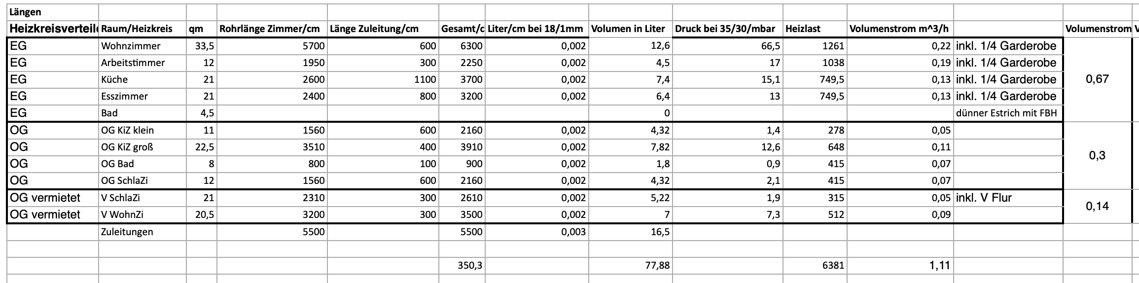

3835462
Das ist auch quasi die gleiche Tabelle, ich hatte damals versehentlich die falsche Basis verwendet. Wir haben im Esszimmer doch zwei Kreise, die ziemlich gleich groß sind. Daher habe ich diese in Esszimmer und Küche aufgeteilt. Das sollte doch insgesamt nicht viel ändern, oder?

3835497
Mich störte die letzte Spalte, wo du die Differenzdrücke je Etage zusammengezählt hattest. Richtig ist, nur den Maximalwert aus allen Kreisen zu nehmen.

3835601
Das liegt hier an der Forum Software, ich hatte das Bild ausgetauscht. Die Software erstellt wahrscheinlich die kleine Version nur beim ersten mal. Wenn man die URL (https://petker.net/DiffDruck.png) direkt ansteuert, dann gibt es die Spalte gar nicht mehr....
Zitat:
Könntest du denn auch mit 7k Spreizung (36/29) leben? Der Volumenstrom ist dann mit 800 l/h geringer. Bei NAT musst du dann immer noch mit dem Heizstab nachheizen, aber bei wärmeren Temperaturen bist du dann im zugesicherten Arbeitsbereich der Umwälzpumpe.
Und wenn es dann doch klappt mit den 1100 l/h, kannst du dich über die niedrigere Mindestleistung der 55/6 bei 5 bis 10°C freuen, während die 75/6 schon takten würde.
Die Frage ist ja was die 7k Spreizung am Ende unterm Strich bedeutet. Das kann man vermutlich kaum vorhersagen. Im Grunde ist es mir ja egal, es soll gut funktionieren und sparsam sein ;) :D
Zitat:
Mit 6,5kW bei -7,5°AT hast du bei 0° so um die knapp 5kW Heizlast. Die 55/6 schafft dort bei 35° VLT etwa 7kW. Da ist nicht viel Reserve fürs Abtauen.
Sagen wir so - das ist knapp, wenn man auf den Heizstab verzichten wollte.
Ich finde auch keine Aussage, ob du das Brauchwasser auch mit der WP erwärmen willst. Das würde an der Reserve weiter knabbern..
WW soll ebenfalls über die WP und 200l Speicher erzeugt werden.
